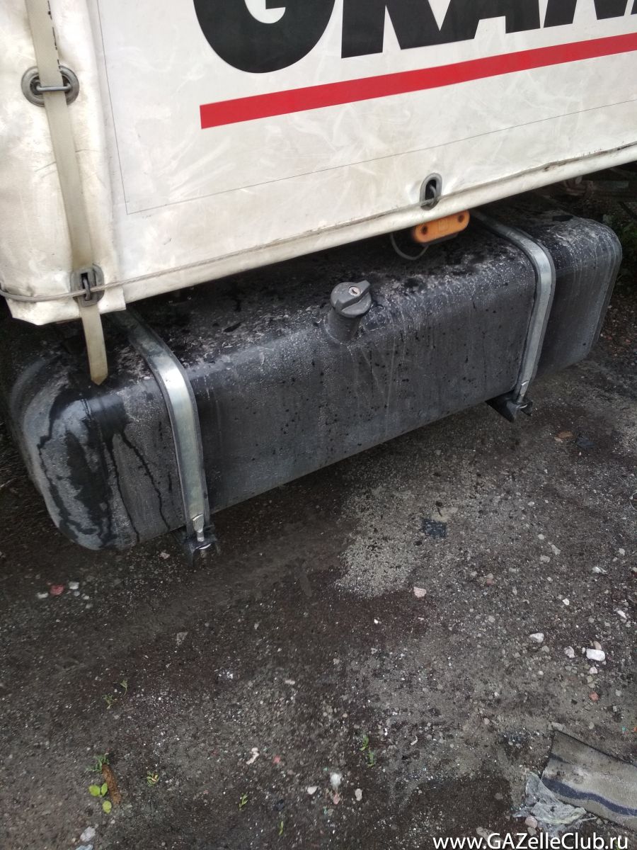

бак 200л(бакор, крепеж плюс бак 8000)
сертификат есть, провисает немного(с пневмой вообще никаких проблем), и нужен для дт с возможностью покупать соляру на 10р дешевле. вангую просто вопросы сразу))))))

    Датчик правильно показывает?
    Фотография
    zont15051986
    25 окт 2018 19:44
    не стал подключать.

    Покупаеш топливный датчик от пластиковых баков газелей подключаеш + из проводки до белого провода датчика и - на корпус датчика и показывает исключительно "точно" )) как в заводском варианте))
