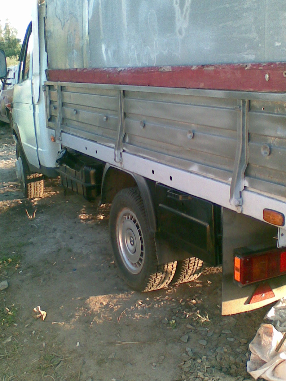

Сергей С 0 Опубликовано 2 июля, 2009 мой ящик Поделиться сообщением Ссылка на сообщение Поделиться на другие сайты
OREON-15 3 Опубликовано 5 июля, 2009 Неделю назад тоже сделал ящик. Купил кронштейны для бака 350р. 2шт. + на приёмке металолома за 100р. выбрал ящик уже с замочками и петлями типа старого электрошкафа (там до жо..ы на любой вкус) 6 болтов и 30 минут времени. Осталос покрасить. Отверстия в кронштейнах на ура подходят к отверстиям в раме.(газболона нет поэтому решил установить на то место) Поделиться сообщением Ссылка на сообщение Поделиться на другие сайты
Santa[B] 1 Опубликовано 5 июля, 2009 Сергей С, неочень понятно где он стоит,и из чего сделан Поделиться сообщением Ссылка на сообщение Поделиться на другие сайты
Ваня Страдивари 1 376 Опубликовано 5 июля, 2009 (изменено) Сергей С, неочень понятно где он стоит,и из чего сделанСправа на раме за кабиной стоит. 3302 или 330202 Изменено 5 июля, 2009 пользователем morris stradiwari Поделиться сообщением Ссылка на сообщение Поделиться на другие сайты

Сергей С 0 Опубликовано 5 июля, 2009 Ящик стоит справа на раме, а сделан из фанеры толшиной 12мм и обтянут оцинкованным железом и уплотнитель с дверей "классики" плюс подсветка, цепи в качестве ограничителя, самозащёлкивающийся замок от межкомнатной двери и петли от двери "Волги". делов на день, зато очень удобно и герметично получилось. :D Поделиться сообщением Ссылка на сообщение Поделиться на другие сайты
