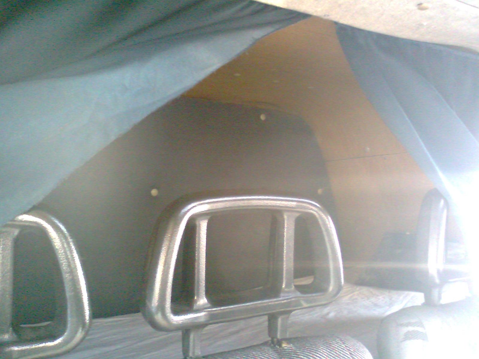

Stallion 0 Опубликовано 15 октября, 2009 Езжу на своей гАзели далеко (прежний хозяин был такой же) и он сделал спальник...вещь оказалась просто незаменимая. В нем могут спать 1-2 человека в зависимости от комплекции. В перспективе сделать туда отдельную подсветку и утеплить со стороны багажного отсека. Если кому интересно сегодня положу подробные фото Поделиться сообщением Ссылка на сообщение Поделиться на другие сайты

Stallion 0 Опубликовано 17 октября, 2009 А теперь собственно о самом спальнике... Как же его сделать? 1) снимаем задний ряд сидений2) снимаем перегородку3) отрезаем уголки ну где то среднего размера по длине какой Вы сами решите у Вас будет спальник. Уголки эти будут служить собственно креплением нашей лежанки. И начинаем думать какой матрас туда положим...лично у меня укороченая спинка советского дивана...ну знаете спереди обтянута материалом а сзади деревянный каркас к которому обшивка прибивается. Можно еще отдельно собрать раму из бруса с диагоналями а сверху прикрутить дсп на эту конструкцию и можно ложить подогнанный по месту матрас. У меня по верху той диванной спинки лежит тонкий матрасец. Высоту на которой крепить уголки подбираем так чтобы поверхность матраса была сантиметра на 3-4 ниже спинки сидений. Далее же делаем точные замеры высоты спальника и разрезаем болгаркой перегородку горизонтально пополам.нижняя часть будет на штатном месте а верхняя будет задней стенкой спальника Поделиться сообщением Ссылка на сообщение Поделиться на другие сайты
Stallion 0 Опубликовано 17 октября, 2009 http://foto.mail.ru/inbox/pochta-89/_myphoto/101.html http://foto.mail.ru/inbox/pochta-89/_myphoto/102.html http://foto.mail.ru/inbox/pochta-89/_myphoto/100.html http://foto.mail.ru/inbox/pochta-89/_myphoto/99.html Вот...надеюсь Вы во всем разберетесь Поделиться сообщением Ссылка на сообщение Поделиться на другие сайты
Лямин 5 Опубликовано 17 октября, 2009 http://foto.mail.ru/inbox/pochta-89/_myphoto/101.html http://foto.mail.ru/inbox/pochta-89/_myphoto/102.html http://foto.mail.ru/inbox/pochta-89/_myphoto/100.html http://foto.mail.ru/inbox/pochta-89/_myphoto/99.html Вот...надеюсь Вы во всем разберетесь Дааа, доделывать за ним и доделывать. Можно было и по-аккуратнее сделать. Я так понимаю далеко, придыдущий хазяин, ездил пустым, или золото в слитках возил, потому как груз. отсек савсем маленький. Поделиться сообщением Ссылка на сообщение Поделиться на другие сайты
Stallion 0 Опубликовано 17 октября, 2009 Предыдущий хозяин был строителем и ему багажник нужен был чтобы инструмент возить ну и там мешки с цементом...а спальник видимо он делал тем же качеством что и дома строил. Переделывать поаккуратнее буду когда хвостов в универе не будет Поделиться сообщением Ссылка на сообщение Поделиться на другие сайты
Bolt12Rus 40 Опубликовано 17 октября, 2009 Предыдущий хозяин был строителем и ему багажник нужен был чтобы инструмент возить ну и там мешки с цементом...а спальник видимо он делал тем же качеством что и дома строил. Переделывать поаккуратнее буду когда хвостов в универе не будет Спасибо за фотки. По поводу качества особо не парься-лучше сделать можно но и труда уйдет мама не горюй. А тут все просто и функционально. Поделиться сообщением Ссылка на сообщение Поделиться на другие сайты
Stallion 0 Опубликовано 17 октября, 2009 Спасибо за фотки. По поводу качества особо не парься-лучше сделать можно но и труда уйдет мама не горюй. А тут все просто и функционально.да...и еще забыл...если будуте делать сделайте хорошую шумо-термо изоляцию Поделиться сообщением Ссылка на сообщение Поделиться на другие сайты
