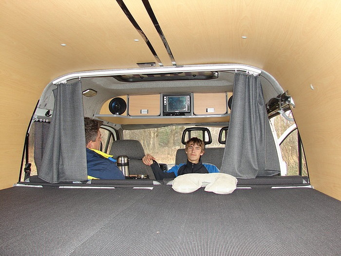

vic740 1 Опубликовано 30 октября, 2009 (изменено) Отделка и материалы хорошие,но задний ряд сидений исчез.А он нужен.Почему же исчез? я со своим ростом(185) рулить в этой машине уже не смогу,см полку над лобовиком.Берешь лобзик..;0) Изменено 30 октября, 2009 пользователем vic740 Поделиться сообщением Ссылка на сообщение Поделиться на другие сайты
bort060 14 Опубликовано 30 октября, 2009 Почему же исчез?Виноват,не разглядел.Теперь нормуль. Поделиться сообщением Ссылка на сообщение Поделиться на другие сайты

Миха из Питера 5 Опубликовано 30 октября, 2009 Отделка и материалы хорошие,но задний ряд сидений исчез.А он нужен.Сиденья на месте, тока енто соболь. Поделиться сообщением Ссылка на сообщение Поделиться на другие сайты
vic740 1 Опубликовано 30 октября, 2009 (изменено) Сиденья на месте, тока енто соболь.Ни разу не угадал =) Это газель семиместка, жаль фотка не лезет Изменено 30 октября, 2009 пользователем vic740 Поделиться сообщением Ссылка на сообщение Поделиться на другие сайты
bort060 14 Опубликовано 30 октября, 2009 Сиденья на месте, тока енто соболь.То,что енто грузопасс. я догадался но по фотам не с разу поймеш,что задние сиденья на месте. Поделиться сообщением Ссылка на сообщение Поделиться на другие сайты
