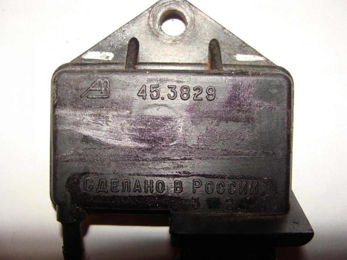

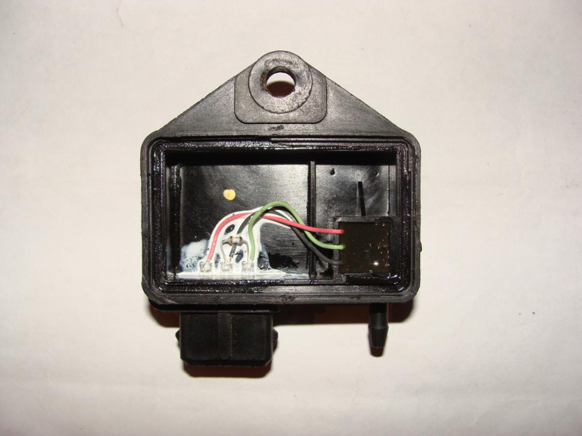

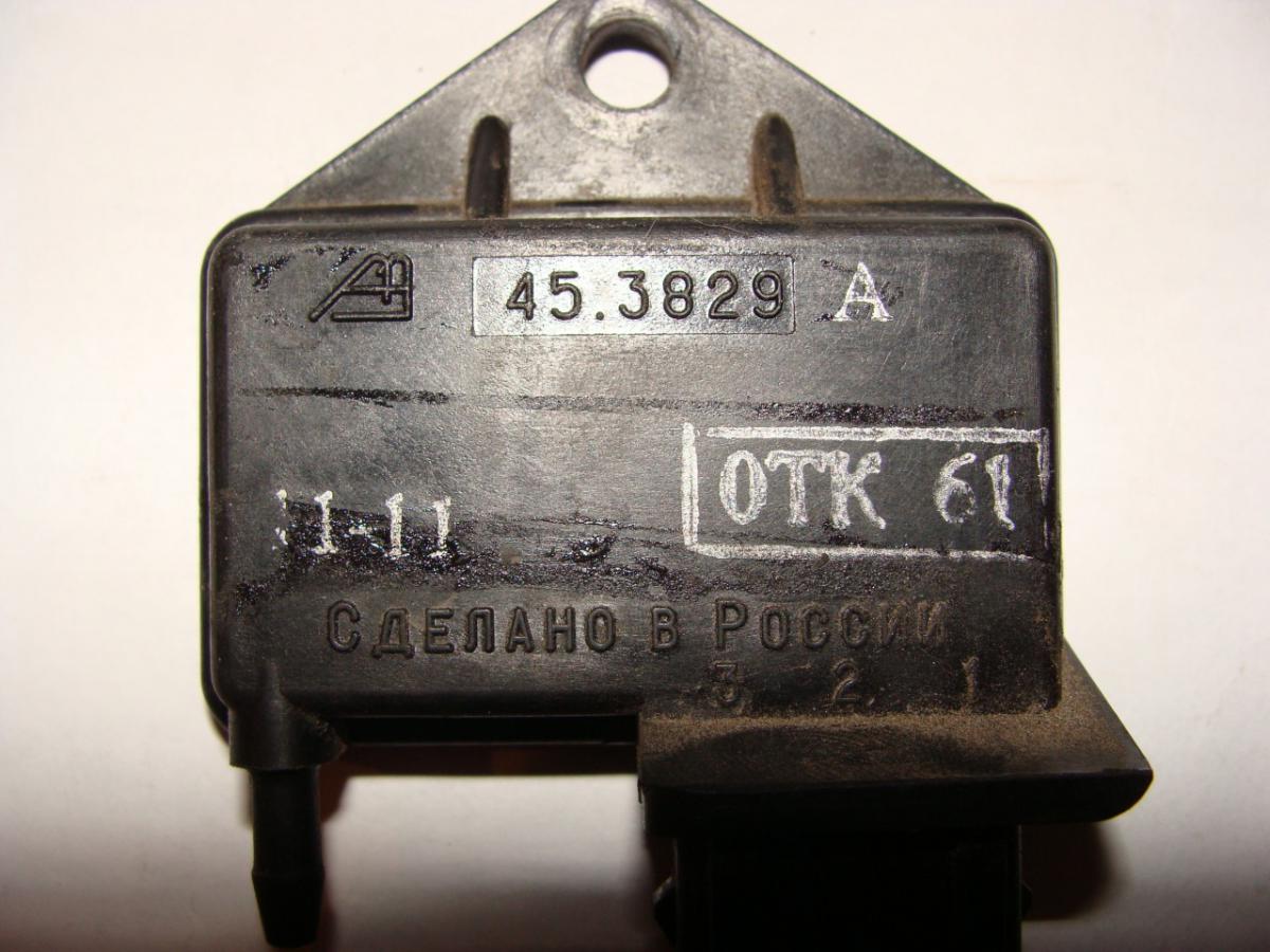

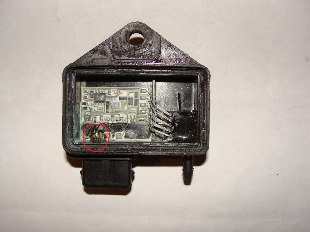

dvor 94 Опубликовано 10 ноября, 2012 вот мои два ДАДа. первый был куплен в 2006 году за 190 рублей.вышел из строя по причине отгоревшей ножки на первом контакте( отмечено , после пайки работает как новый ) второй куплен в 2012 году за 900 рублей - работает также . в чем разница? и какая цена ему по вашему мнению? Поделиться сообщением Ссылка на сообщение Поделиться на другие сайты
