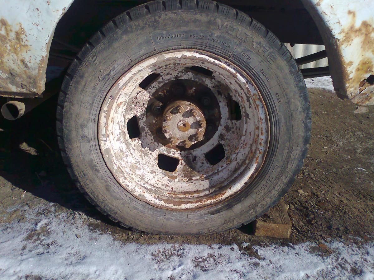

Та же бяда. На 2705 все шесть колёс не новые, облезлые, мятые и кривоватые . На новые диски надо порядка 12р (по 2р за штуку примерно). Учитывая что и резину надо тоже новую (а это примерно ещё 25р), то на новые диски у меня пока нет ... тем более что уже есть те что стоят на машине. Вот и думал прокатать имеющиеся.
О прокатке мнения примерно 50/50. Кто-то катает и доволен, кто-то категорически против.

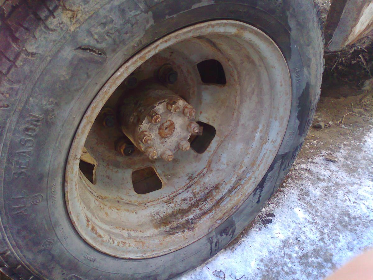

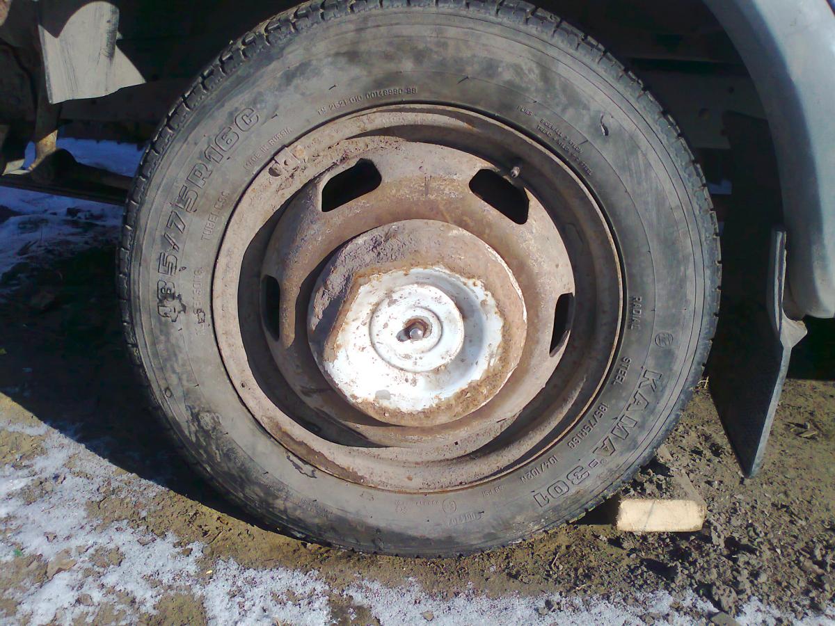

Колёса. Сборная солянка ...
Фотки не передают биение) ..
Внутренние есть с кучей мелких мятин, которые уже молотком правили .

Те колеса которые без порезов в запаски.Диски прокатать ,будут лучше новых,главное чтоб трещин не было,надо разглядеть внимательно.Не важно что они страшные,бьет скорей всего из-за колес.Зато обрати внимание на толщину стенки некоторых - они покрепче нынешних усиленных.Докупать недостающие диски и покрышки этой же размерности и отбалансировать.Еще часто бьет при смещении даже чуть-чуть посадки колеса.Пробовать по другому ставить.Не разбрасывайся деньгами,успеешь на лето купить

Косяк в том и есть, что бьют именно геометрически. То есть бьют сами диски. Тут балансировка уже бессильна.

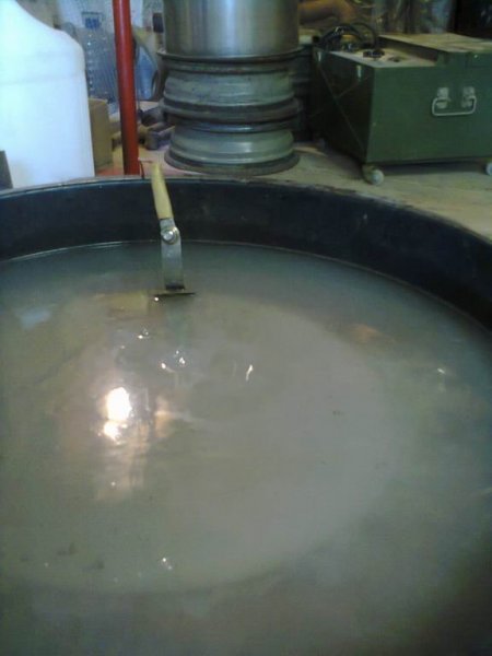

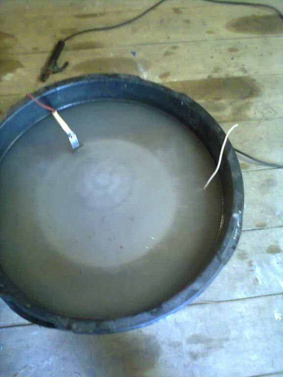

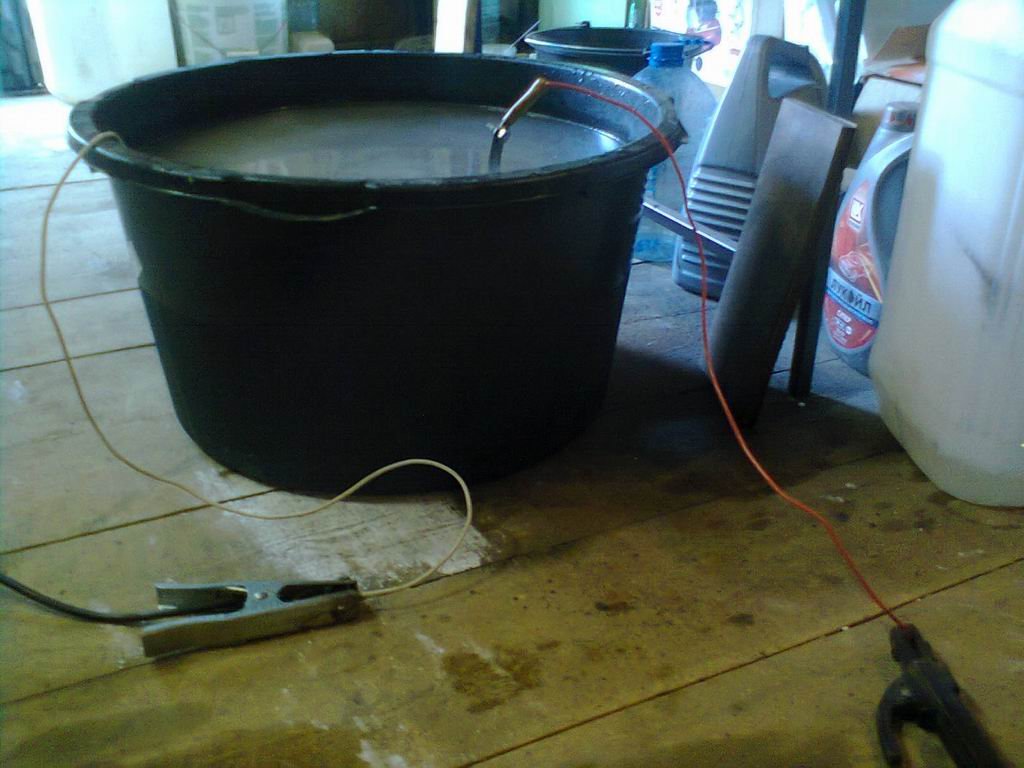

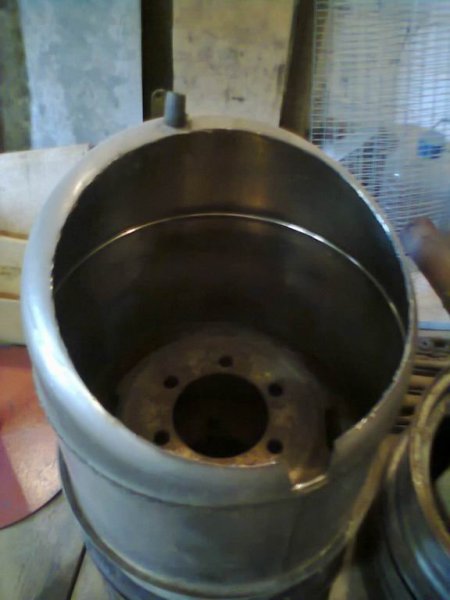

Сфоткать забыл очищенные электролизом диски. Вся старая краска и ржа сошли. Диски были ржавые как выше у Серега7. В щелях тоже сошла. Подчищал железной щеткой и промывал в проточной воде.  Диск стал выглядеть как только-что отштампованный.  Потом сохли неделю сами собой в гараже. Перед покраской вытащил на солнцепек. Покрасил из баллона термостойкой краской для выхлопных систем в 2 слоя. При шиномонтаже умудрились ничего не поцарапать. Прошло получается 2 года - ржи не появилось.
Для электролиза купил строительный таз самый большой и глубокий что был, предварительно замерил диаметр дисков. Для электролиза одного диска потребовалось 1 пачка соды кальцинированной. Источником питания стал сварочный инвертер, зарядное для аккумулятора не тянуло такой объем воды (около 70 литров). В качестве электрода на + использовано дно от нержавеющего бака старой стиральной машины (последнее фото)

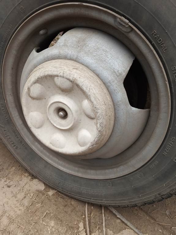

Вот так выглядит диск спустя 2 года после электролиза, прокатки и покраски.
