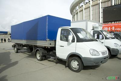

174
Хотели посмотреть на седельник? смотрите.
