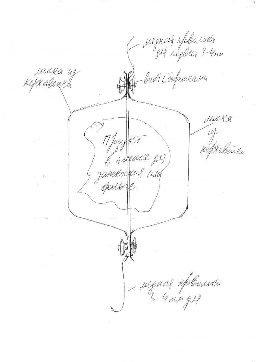

ZAN57 3 168 Опубликовано 1 марта, 2017 а можно фото контейнера глянуть и как ты его на двс ставишь?Давно не ставлю, он уехал вместе с Волгой в 2007г . Пережил 4 машины. Делал ещё для М-412, на самом деле обычные 2 миски из нержавейки, лицом друг к другу, По ободу один болтик (вокруг него поворачиваются для открытия) и пара зажимов, 3 крючка из медной толстой проволоки- примитив, всегда было на что повесить/положить, хоть сверху над головкой, хоть рядом с коллектором... Поделиться сообщением Ссылка на сообщение Поделиться на другие сайты

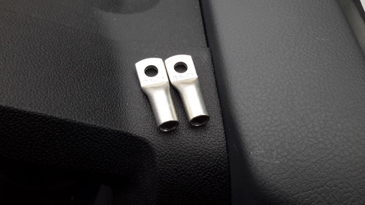

Славган 58 Опубликовано 27 марта, 2017 А я провёл два кабеля по 8мм,а как клеймы обжать незнаю как,надо инструмент какой-то обжимочный. Поделиться сообщением Ссылка на сообщение Поделиться на другие сайты
ZAN57 3 168 Опубликовано 28 марта, 2017 А зачем вообще клемму обжимать? сажай на болтик/гайку с шайбами, хорошо протянуть и заизолировать. Поделиться сообщением Ссылка на сообщение Поделиться на другие сайты
Славган 58 Опубликовано 28 марта, 2017 Хотелось сделать красиво. Поделиться сообщением Ссылка на сообщение Поделиться на другие сайты

Жан_Актобе 51 Опубликовано 28 марта, 2017 Давно не ставлю, он уехал вместе с Волгой в 2007г . Пережил 4 машины. Делал ещё для М-412, на самом деле обычные 2 миски из нержавейки, лицом друг к другу, По ободу один болтик (вокруг него поворачиваются для открытия) и пара зажимов, 3 крючка из медной толстой проволоки- примитив, всегда было на что повесить/положить, хоть сверху над головкой, хоть рядом с коллектором.. а можно хотя бы рисуночек? Поделиться сообщением Ссылка на сообщение Поделиться на другие сайты

Жан_Актобе 51 Опубликовано 16 апреля, 2017 (изменено) Нарисую.. насчёт рисуночка не забыл? тоже хочу бутеры на коллекторе жарить. а может и яйчницу приноровлюсь варганить))) Изменено 16 апреля, 2017 пользователем Жан_Актобе Поделиться сообщением Ссылка на сообщение Поделиться на другие сайты
ZAN57 3 168 Опубликовано 17 апреля, 2017 Да собственно особо что рисовать- всё просто. В хозмагах обычно продаются миски из нержавейки. Толстые, тонкие, совсем дешёвые китайские и тд. У меня дома валялись в походном наборе. Взял 2 одинаковых. Просверлил по ободкам несколько отверстий. Миска остаётся при этом пригодной по любому назначению, ведь в рабочей части дырок нет. Потом сообразил, что так даже удобно подвешивать над костром, углями в горизонтальном положении для варки, жарки, разогрева, на таганок или палку для котелка...А для машины всё просто- 3 винтика с барашками (в магазине метизов 4-5мм диаметром. И ещё 3 дырки под медную проволоку 3-4мм, длиной по 20-30см. Вначале приспосабливал чтобы были миски горизонтально- жир не вытекал. На рено- эспейсе это было просто, на Волге тесно. На Газели не пробовал, но думаю получится, есть где подвесить рядом с коллектором на кузове.Потом перестал заморачиваться, стал подвешивать вертикально. Если много жира, то в фольгу или пленку для запекания. Да и капнет немного, не важно... На Волге было тесно, начинало подгорать чз 5 -8 минут. На Эспейсе можно было подвешивать на 5-20минут, дело опыта. Ещё так запекал обычную картошку- помыл и прямо в мундире... А ещё на эспейсе крепил прямо на коллектор металлический чайник со свистком, обычный из нержавейки. Минут 10 и свистит... Поделиться сообщением Ссылка на сообщение Поделиться на другие сайты
