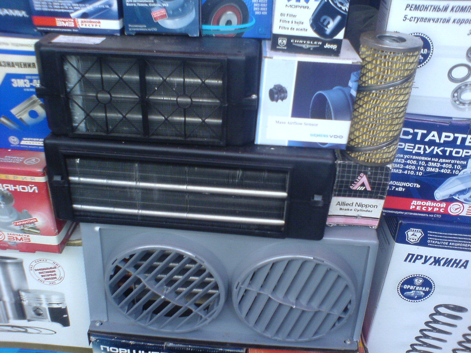

Здравствуйте все!
У меня Фермер, Е-3. Из осн. отопителя выжал все, но в морозы ниже -20, когда идешь по трассе в кабине не жарко. Решил уст. доп. отопитель. В одном из маг. Ярославля предлож. салон. отопитель ГАЗель-Соболь нов. образца. Ц. 2300 руб. Что в половину дешевле ранее предлагаемых. Внешне выглядит не плохо:плассм.корпус, выход возд в 3х напр, роторн. крыльчатка, металлич.креплен, а главное, компактность (легко убирается под пассаж.сид. или между передн.сид.)
Смутило странное крепление патрубков к радиатору, оч. не стандартно и даже топорно, две парральлельно расположенн. трубки вдоль радиатора, приваренны сплошн.швом к металл. пластине........
Ребята, если кто сталкивался с такими отопителями, поделитесь впечатлениями. Меня заверили, что в продаже они около года, с прошл.сезона. Стоит ли экономить или все-таки купить проверенный???
Заранее спасибо.

Я посмотрел твои фото. Круто. Но та, что предлагают, намного проще и страшней. Вот и сомнения. Есть подобные твоему, Российские, но цена тоже около 5000, а тут 2300.
Вот такой видимо?
Вот такие и похожие около 5000. А в этой радиатор горизонтально расположен.

Те. что подороже, они и покачественнее на вид и побольше размером,но в Фермере трудно их разместить чтобы ногами не сломали. А этот покомпактнее и подешевле, почему и заморачиваюсь, смущают странно приваренные трубки и радиатор, по ходу, не стандартный.

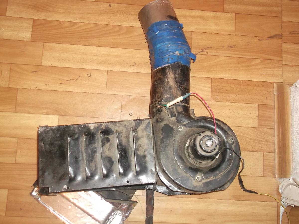

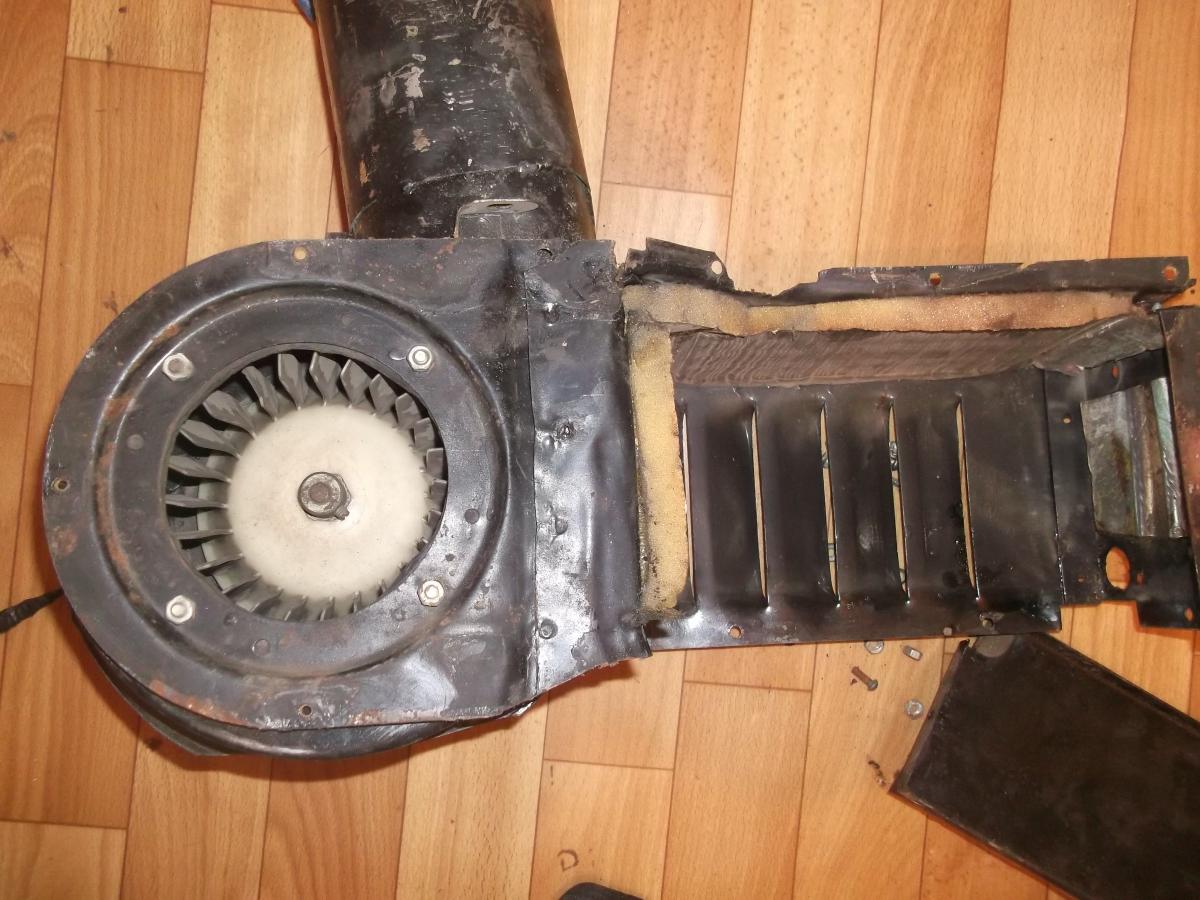

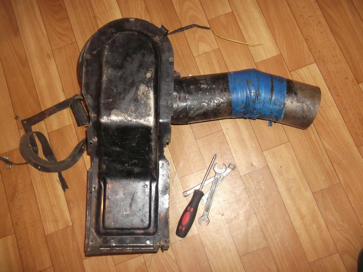

jenia2627
Всем привет,ребят подскажите что за печка у меня стоит под пассажирским сиденьем?Эффекта от нее мало,слабо дует!Да и устройство этой чудо юдо печки мне показалось странным!забор воздуха непонятно как!
Toyota007
Мне кажется это остатки от переделки салонной печки с буханки...Некоторые черты очень напоминают...
jenia2627
вот и я не могу понять что это за конструктор это!
jenia2627
Изменено пользователем jenia2627
Татарин
Под жабрами(я так понимаю)стоит радиатор?Тогда надо трубу или заткнуть или удалить.
