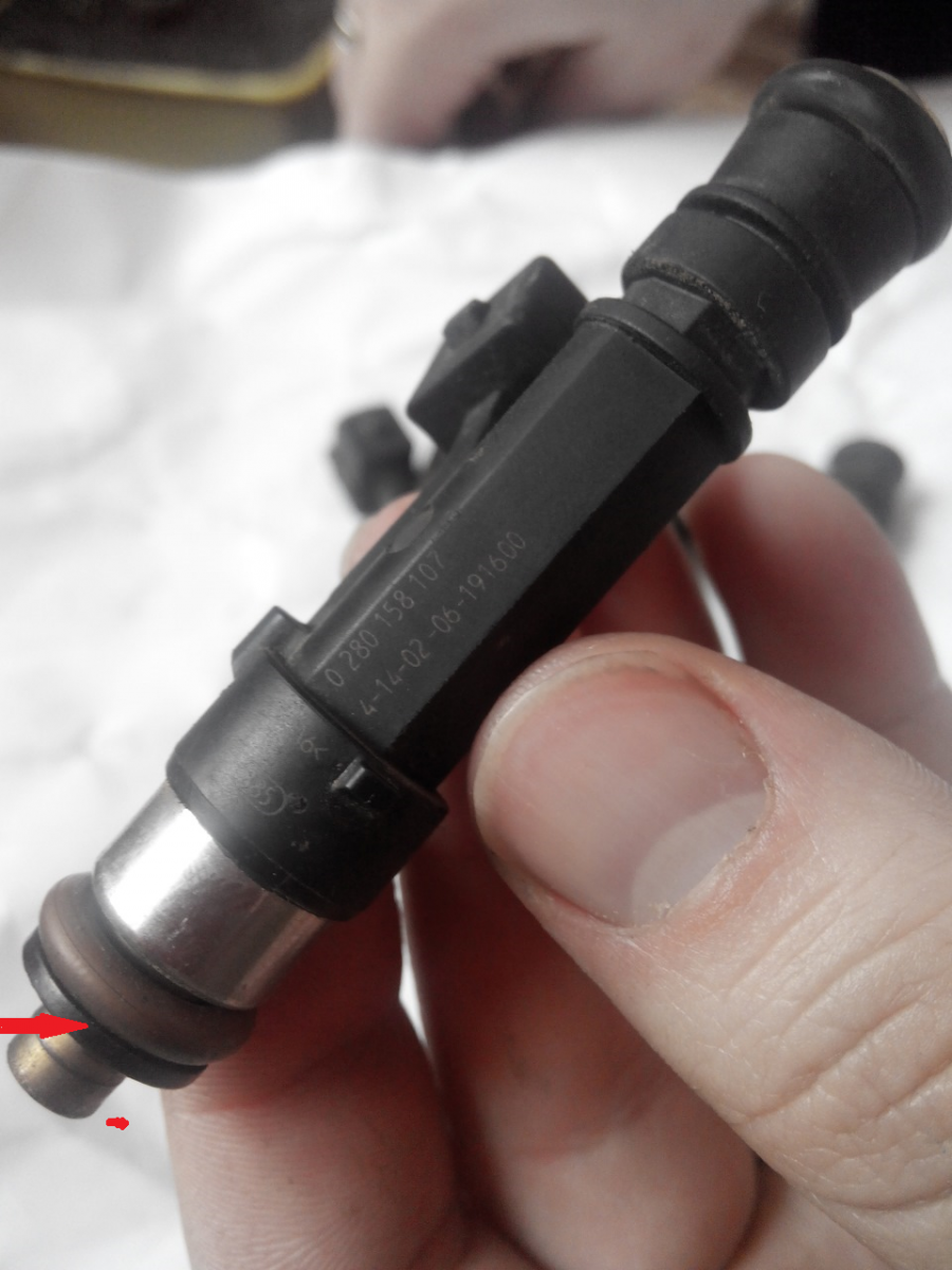

s-nemykin 0 Опубликовано 26 мая, 2020 доброго всем,вот решил поднять темку,имеется вопрос к знатокам-сегодня снял форсы для чистки-промывки и обнаружил лопнувшее кольцо на одной из них,указал стрелкой.Вопрос следующий: -насколько это проблематично? -из чего оно сделано-похоже на пластик,но может это такая уже задубевшая резина? -какую функцию оно выполняет? Перелопатил кучу инета,такие кольца стоят только на данной модели форсунок и ни водном ремкомплекте их нет!Нужно собирать движок,а не знаю о последствиях этой трещины.Если это пластик,то похоже на центровочное,тогда ничего страшного,а если оно изначально было резиновым,то может служить еще одним уплотнителем?С нетерпением жду советов. Поделиться сообщением Ссылка на сообщение Поделиться на другие сайты
Татарин 6 679 Опубликовано 26 мая, 2020 Это уплотнительная резинка.Она просто задубела у тебя от температуры. Поделиться сообщением Ссылка на сообщение Поделиться на другие сайты
s-nemykin 0 Опубликовано 27 мая, 2020 21 час назад, Татарин сказал: Это уплотнительная резинка.Она просто задубела у тебя от температуры. Непохоже оно на резинку,слишком твердое,резина в таком состоянии уже посвпалась бы,почему не задубело бордовое кольцо,а только черное,почему его нет на других форсунках,почему его нет в ремкомплектах?Сплошные "почему",а ответов нет... Поделиться сообщением Ссылка на сообщение Поделиться на другие сайты
газель2005 2 583 Опубликовано 27 мая, 2020 (изменено) @s-nemykin Глянь в рем-комплектах для ваза.Там есть пластиковые колечки и термостойкие коричневые уплотнительные кольца. Изменено 27 мая, 2020 пользователем газель2005 Поделиться сообщением Ссылка на сообщение Поделиться на другие сайты
Игорь 73 189 Опубликовано 27 мая, 2020 @s-nemykin да пластик это,бурт для кольца. Поделиться сообщением Ссылка на сообщение Поделиться на другие сайты
Татарин 6 679 Опубликовано 27 мая, 2020 45 минут назад, s-nemykin сказал: Непохоже оно на резинку,слишком твердое,резина в таком состоянии уже посвпалась бы,почему не задубело бордовое кольцо,а только черное,почему его нет на других форсунках,почему его нет в ремкомплектах?Сплошные "почему",а ответов нет... Да ты прям киножурнал "Хочу всё знать" Вот пожалуйста.Все ссылки под роликом. Поделиться сообщением Ссылка на сообщение Поделиться на другие сайты

s-nemykin 0 Опубликовано 28 мая, 2020 Ну видел я этот ролик,и комплекты эти покупал-в них к моим форсам подходят только резиновве колечки,больше ничего нет!И что плохого в том,что я "хочу все знать" и обратился за помощью?Форум для этого и существует! 7 часов назад, Игорь 73 сказал: @s-nemykin да пластик это,бурт для кольца. Я тоже так думаю,по идее ничего страшного от трещины не произойдет,буду ставить на место. Поделиться сообщением Ссылка на сообщение Поделиться на другие сайты
Татарин 6 679 Опубликовано 28 мая, 2020 54 минуты назад, s-nemykin сказал: Ну видел я этот ролик,и комплекты эти покупал-в них к моим форсам подходят только резиновве колечки,больше ничего нет!И что плохого в том,что я "хочу все знать" и обратился за помощью?Форум для этого и существует! Я тоже так думаю,по идее ничего страшного от трещины не произойдет,буду ставить на место. Да нет конечно, это не плохо ,что ты хочешь всё знать. Но тогда какого рожна приходится информацию по капле тянуть? И вроде как ты ещё и обижаешься на что-то.Или мне показалось? Тут, ни кто, ни кому, ни чего, не должен. Сними и выкинь это кольцо,что-б оно лопнув не влетело под клапана.Найди подходящий комплект.Сходи к токарчуку на поклон в конце концов и выточи новые кольца.Ещё можно купить новые форсунки. Поделиться сообщением Ссылка на сообщение Поделиться на другие сайты
s-nemykin 0 Опубликовано 28 мая, 2020 (изменено) Никаких обид,вопрос развернул полностью,с фотографией предмета вопроса,я хотел узнать назначение этих колец,отсюда последуют соответствующие действия с ними..А по поводу должен-не должен,так кто не хотел,тот и не ответил,просто пустозвонов не приветствую..Всем откликнувшимся спасибо. Изменено 28 мая, 2020 пользователем s-nemykin Поделиться сообщением Ссылка на сообщение Поделиться на другие сайты

БРОДЯГА74 4 958 Опубликовано 29 мая, 2020 Короче, это кольцо текстолитовое, и служит для прижима резинового кольца, . Оно снимается, но такого не нашел, у меня вообще сломалось, и воздух без него начало подсасывать. Поменял форсунки. Поделиться сообщением Ссылка на сообщение Поделиться на другие сайты
газель2005 2 583 Опубликовано 29 мая, 2020 44 минуты назад, БРОДЯГА74 сказал: но такого не нашел В том и суть.На бошевские 158 серии форсунки ни кто не выпускает эти ограничители. Поделиться сообщением Ссылка на сообщение Поделиться на другие сайты
БРОДЯГА74 4 958 Опубликовано 29 мая, 2020 4 минуты назад, газель2005 сказал: В том и суть.На бошевские 158 серии форсунки ни кто не выпускает эти ограничители. Оно еще и со старой форсунки целым сниматся не хочет.... Поделиться сообщением Ссылка на сообщение Поделиться на другие сайты
