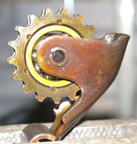

slai-1918 1 Опубликовано 13 января, 2011 поменяй звезды и натяжители и успокойся!я на е-з прошёл 120 тыс.км. появился лёгкий шум в ГРМ уже через 5тыс.км(=125) был отчётливый глухой рокот. Разобрал - оказалось- рассыпался на половину сепаратор подшипника верхнего натяжителя-звёздочки(фото прилагаю), да и нижний натяжитель имел уже большой люфт подшипника. На всех звёздочках и натяжителях-звёздочках,выроботки не было- а рабочие поверхности натяжителей-звёздочек ещё даже не полностью притёрлись!!! Цепь, не снимая -прощупал на продольный люфт- -люфта не нашлось!!!! ВСЁ ОК!!! РЕШИЛ ПОМЕНЯТЬ ТОЛЬКО НАТЯЖИТЕЛИ (ОБА).Поменял-собрал -завёл .... И понял--- МЕНЯТЬ НАДО ПОЛНОСТЬю ВСЕ СОПРЯЖЁННЫЕ ДЕТАЛИ (ЦЕПИ+ЗВЁЗДОЧКИ ВАЛОВ + НАТЯЖИТЕЛИ).Теперь ГРМ -сильно шумит ... поезжу конечно немного- может притрётся - НО МОЙ СОВЕТ - МЕНЯТЬ КОМПЛЕКТОМ!!! Поделиться сообщением Ссылка на сообщение Поделиться на другие сайты

Владисон 72 Опубликовано 12 февраля, 2011 Сегодня внимательно посмотрел на верхнюю звезду. Она стояла с завода точно такая же, как на верхнем рисунке https://www.gazelleclub.ru/forum/index.php?...ost&id=7532 И там в подшипнике имеется люфт! Сразу возник вопрос по замене. Менять звёзды с цепями? Или достаточно только сами "звёзды"?Пробег 120 ткм Поделиться сообщением Ссылка на сообщение Поделиться на другие сайты

Владисон 72 Опубликовано 13 февраля, 2011 Slavyan, но звёзды с люфтом в подшипнике наверно нужно заменить? Кто то выше писал, что там ваще шплинт вроде вылетел. Не надёжное какое то изделие у этого производителя. Цепи не дорогие - но менять геморно. Снимать всё там надо.. и помпу и крышку. Чёрт, работы куча ((( Поделиться сообщением Ссылка на сообщение Поделиться на другие сайты
Микуни 1 Опубликовано 13 февраля, 2011 У меня на 80000 развалился подшипник натяжителя,то же думал менять комплект не менять, решил махнуть так как стоит не дорого, в магазине их видов 5, продавец видимо жизнью наученый ни чего рекомендовать не стал, говорит сам выбирай, что выбрал (фирму ) не помню смотрел комлектацию и качество так на глаз. Когда начал ставить сразу обратил внимание что метки встали как положенно, а когда завёл и поехал так машина как с завода "потащила", подумал что не зря комплект махнул. Правда вот уже 110000 т.км. и опять что то спереди шумит , ну да и бог с ним сломается зделаем, главное трос всегда со мной. Поделиться сообщением Ссылка на сообщение Поделиться на другие сайты
Владисон 72 Опубликовано 13 февраля, 2011 главное трос всегда со мной. Да, это самое главное. Ещё рация хорошо помогает. Прислушавшись к советам на этом форуме, сёдня купил новый комплект ЗМЗ с цепями и натяжителями. Разобрал пол мотора. Сняв натяжитель нижней цепи - был удивлён его люфту!Он не только в подшипнике лифтит, но и сама звезда на подшипнике "ездит" - ослабло заводское закернение. Ещё при разборке накосячил малость. Ни как не мог зафиксировать шкиф каленвала, чтоб открутить болт на 32. И пока я там пытался - вехняя цепь незаметно сложилась и слегка продавила крышку. Теперь там трещина (( Теперь вопрос у меня возник, как там лучше поставить нижнюю переднюю крышку цепи. Как там засиликонить герметиком в углу головы у прокладки. Может быть голову позже поставить, и как-нить после собрать цепь с рампредвалами? Поделиться сообщением Ссылка на сообщение Поделиться на другие сайты

slai-1918 1 Опубликовано 13 марта, 2011 я на е-з прошёл 120 тыс.км. появился лёгкий шум в ГРМ уже через 5тыс.км(=125) был отчётливый глухой рокот. Разобрал - оказалось- рассыпался на половину сепаратор подшипника верхнего натяжителя-звёздочки(фото прилагаю), да и нижний натяжитель имел уже большой люфт подшипника. На всех звёздочках и натяжителях-звёздочках,выроботки не было- а рабочие поверхности натяжителей-звёздочек ещё даже не полностью притёрлись!!! Цепь, не снимая -прощупал на продольный люфт- -люфта не нашлось!!!! ВСЁ ОК!!! РЕШИЛ ПОМЕНЯТЬ ТОЛЬКО НАТЯЖИТЕЛИ (ОБА).Поменял-собрал -завёл .... И понял--- МЕНЯТЬ НАДО ПОЛНОСТЬю ВСЕ СОПРЯЖЁННЫЕ ДЕТАЛИ (ЦЕПИ+ЗВЁЗДОЧКИ ВАЛОВ + НАТЯЖИТЕЛИ).Теперь ГРМ -сильно шумит ... поезжу конечно немного- может притрётся - НО МОЙ СОВЕТ - МЕНЯТЬ КОМПЛЕКТОМ!!!После 5000 км после замены звёзд(натяжителей)- ШУМ уменьшился, после 10 000 - ШУМ пропал совсем!!! Всё притёрлось!!! Вот мои ФОТО о ГРМ с разных моторов ЗМЗ 406, 405.22 и 405.24 http://fotki.yandex.ru/users/slai-1918/album/145118/ Поделиться сообщением Ссылка на сообщение Поделиться на другие сайты
