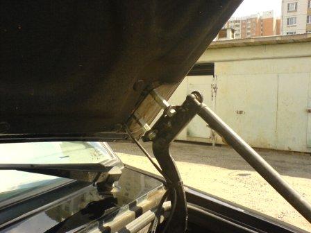

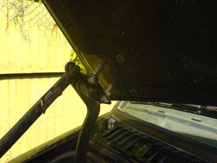

Каякер
Чтобы улучшить охлаждение движка достаточно снять уплотнитель с кабины, с верхней части капота. Образовавшейся щели вполне достаточно для того чтобы горячий воздух уходил вверх летом, охлаждая двигатель, и зимой, подогревая лобовик и щётки.
RADIST
Возможно, не пробовал, надо попробовать. А про крылья, мне просто даже внешне представляется, что красивый тюнинг получиться, при условии красивых решеток, да он еще и полезный. Двух зайцев одним словом, а вырезы грамотно обработать после пропила тоже сейчас не проблема.

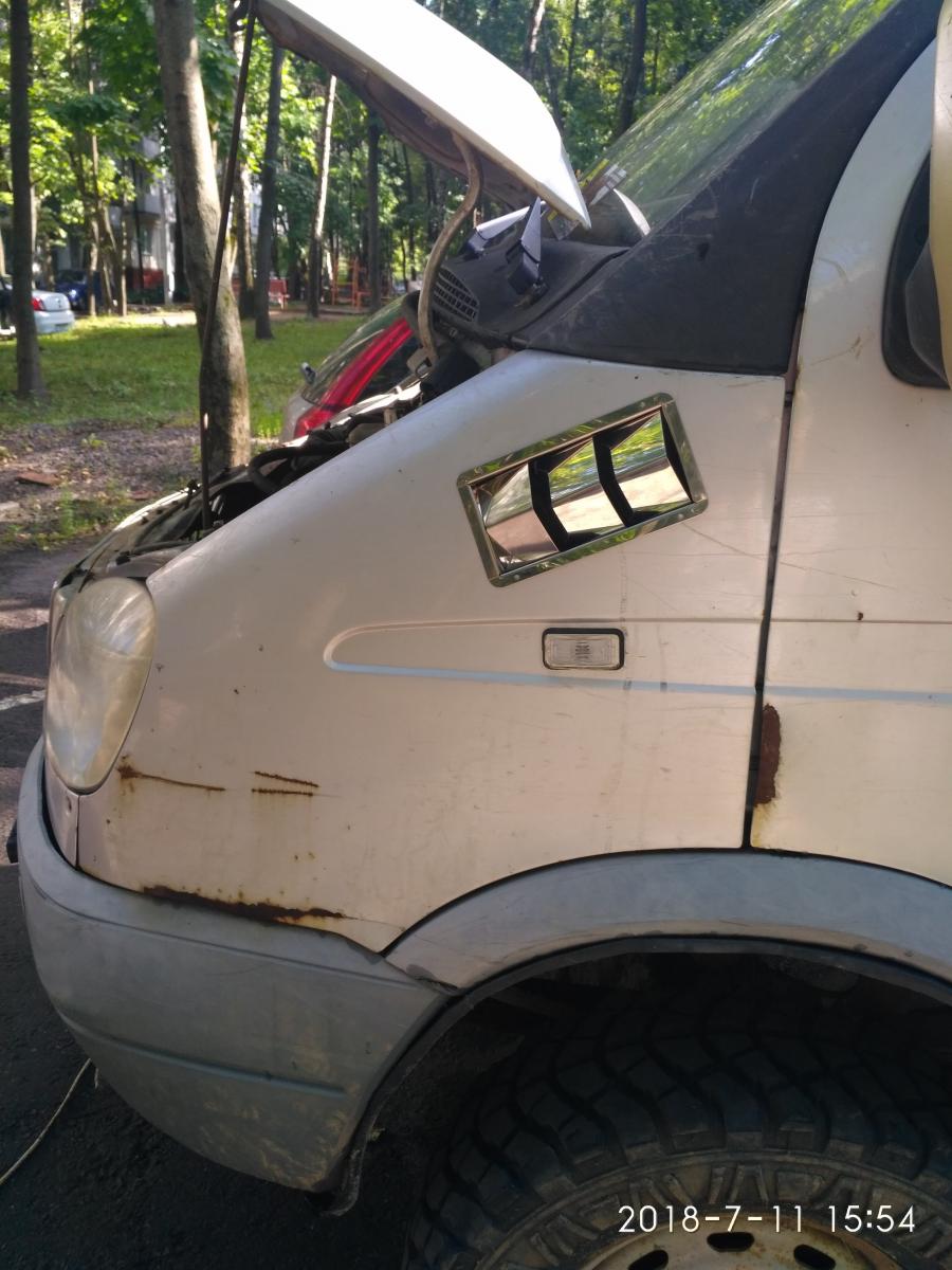

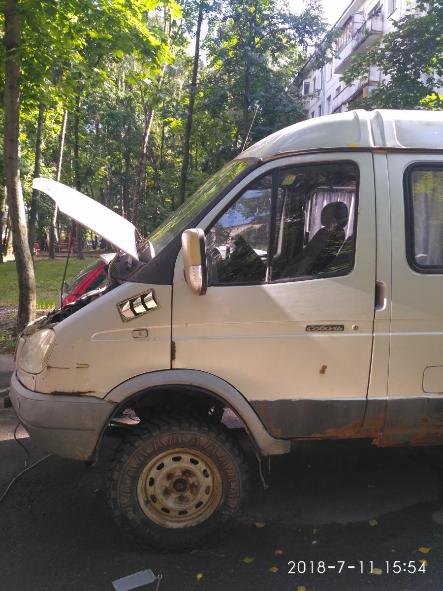

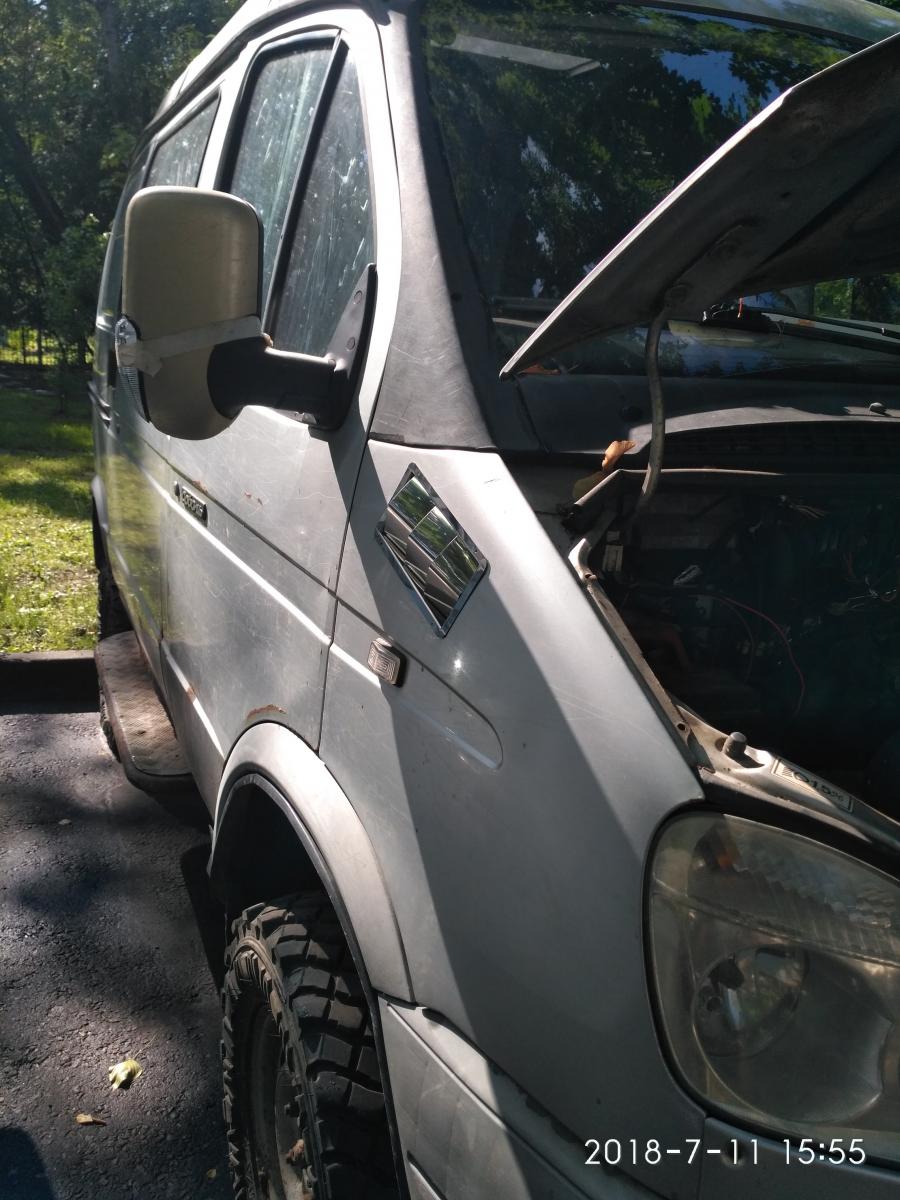

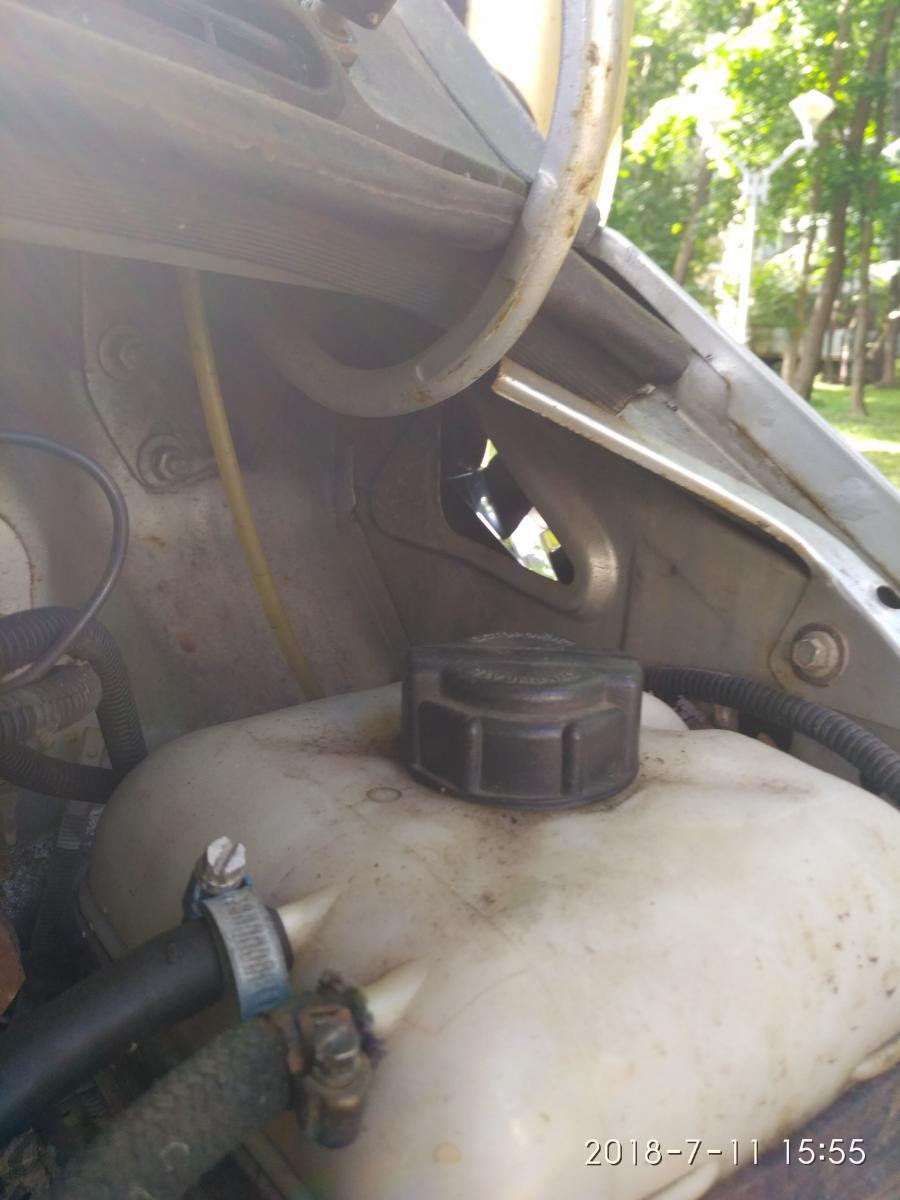

ерема
http://moreman.ru/eshop/tovar.php?tid=3159&cid=94&pid=92
Вот нашел то что надо. Попробую себе поставить.
ерема
post-81649-0-62603500-1531384830_thumb.jpgpost-81649-0-19887300-1531384838_thumb.jpgpost-81649-0-97398900-1531384846_thumb.jpg
Вот сделал. Смотрится круто, горячий воздух выходит хорошо. В пробках еще не пробовал, температура пока не высокая.
Изменено пользователем ерема

ерема
 Я себе сделал эту вентиляцию подкапотного пространства потому что вентилятор очень долго опускал температуру стоя в пробке. Сейчас при включении вентилятора заметно как из вент. решетки выходит горячий воздух.
