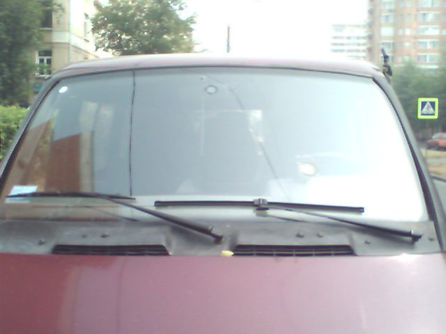

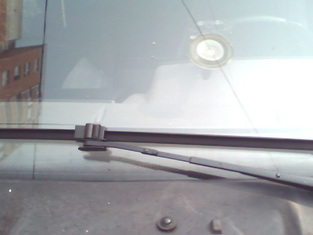

распродажа была дворников в карусели.. 71 см .. по 100 руб. не удержался..)) решил воткну во что бы то не стало. делал быстро и не очень аккуратно, но и поводок дворника был старый (не жалко) поэтому я его заклепал , куплю новый поводок, заварю и покрашу. будет как оригинальный. технология проста- надо укоротить поводок на 9 см. оставляем по 1.5 см на нахлест (или не оставляем если варить).и вырезаем 6см. область которую он чистит радует, второй дворник менять не стал поскольку без надобности оказалось. image_00008.jpg image_00009.jpg
А включать пробовал? он же будет выходить за стекло
так если бы он выходил , я бы сюда и не писал...)) а так работает просто отлично (под дождем не ездил, засуха ) но брызголками поливал , работает отлично и нагрузки дополнительной (как ожидал) нет.
НЕ будет, Я себе так уже давно сделал (щётки от "Камри"), просто подгонял длину поводка по месту, чистит афигенно.
небольшая нагрузка есть.

Стоят 70 см. Ничего не менял. Чуть цепляет за уплотнитель сверху. Мне не мешает, но я бы резал щетку, а не поводок, все-же щетка - расходник.
я девять сантиметров срезал. как он у тебя не цепляет то..? стандартный 60 см. впритык входит.. сверху.. снизу места то полно.
а поводок не жалко -стоит 200ры. сделал и забыл.

общем, как и обещал отписываюсь о результатах переделки.
Была куплена бескаркасная щётка Brush 650мм. в Руси за 160 рублей. Быстрый расчёт показал, что поводок надо укоротить на (650-510)/2=70 мм. 30 мм идут на загиб крючка, на который одевается щётка. Таким образом, отмеряем от края поводка 4 см. и пилим его чем хотим. Далее загибаем крючок. Я гнул обычным накидным ключом (накидывал ключ на край поводка и загибал) с последующей доводкой молотком. Далее нужно получившийся крючок подогнуть на нужный угол n (cм. схему) относительно поводка.
