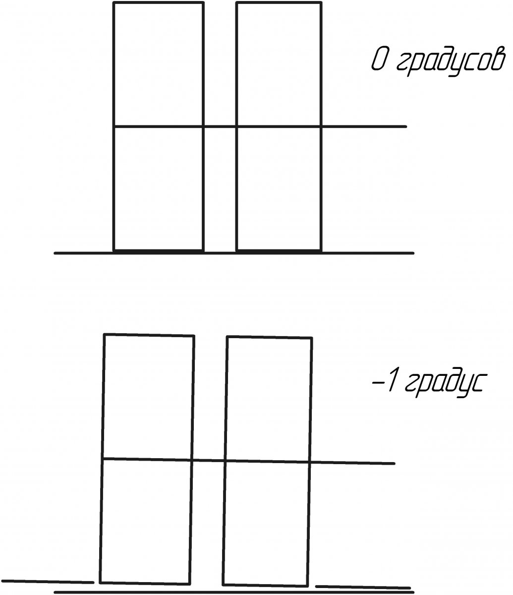

странNik 232 Опубликовано 15 января, 2020 6 часов назад, Alex030569 сказал: Вот тебе рисунок.На первом будет жрать резину,на втором соосность правильная и резину жрать не будет.И на первом машина поедет полубоком,на втором ровно. у меня по другому...мосты паралельно,но правая спарка вывернута 56 минут назад, LTSimf сказал: в таком случае она должна жрать с одной стороны кушает по малу и там и там Поделиться сообщением Ссылка на сообщение Поделиться на другие сайты
LTSimf 4 Опубликовано 15 января, 2020 30 минут назад, странNik сказал: у меня по другому...мосты паралельно,но правая спарка вывернута кушает по малу и там и там как это проверить? типа на местах где рессоры погнуло? Поделиться сообщением Ссылка на сообщение Поделиться на другие сайты
странNik 232 Опубликовано 15 января, 2020 1 минуту назад, LTSimf сказал: как это проверить? легко,хоть на глаз,хоть с ну к примеру деревянной рейкой...прикладываем к спарке ...с одной стороны и смотрим куда на перед указывает коней прикладываемого ...и к другой...на глаз...резина в плоскости зада видно перед у меня слева,справа вообще в поля взгляд,как и бруски деревянные прогиб моста ..будет жрать нутро,недокачка наружу обеих колёс..быстро и равномерно кушает=ищем несоответсвие Поделиться сообщением Ссылка на сообщение Поделиться на другие сайты

rusgg 3 935 Опубликовано 15 января, 2020 1 час назад, Татарин сказал: прогиб балки Поделиться сообщением Ссылка на сообщение Поделиться на другие сайты
Alex030569 5 879 Опубликовано 15 января, 2020 (изменено) 2 часа назад, rusgg сказал: Реально думаешь если оси мостов не параллельны можно ехать прямо ? Или все таки параллельнось осей это условие прямолинейного движения , и устанавливается рулём? Я о чем твержу? Уже и скопировал текст о том,что будет если нарушилась параллельность моста и балки.В случае срезания центрального болта,ломания коренного и ослабления стремянок,мост сдвигается и машина движется боком.Ни о каком прямолинейном движении я не говорил. Сейчас спрашивал у товарища-у него недавно сломало переднюю часть задней коренной рессоры.Он,что бы мост не уходил сильно назад,притянул его вперёд стяжкой и проехал так 500 км.На другой стороне сожрало внутренне колесо. Так что смотреть надо все эти моменты. По поводу загнутости чулка-если бы так было,то ломало бы полуоси. 8 часов назад, LTSimf сказал: час назад смотрел с фонариком, не увидел ничего подобного :рессоры целые Центральный болт целый? Замерь расстояние между правыми и левыми колесами. Изменено 15 января, 2020 пользователем Alex030569 Поделиться сообщением Ссылка на сообщение Поделиться на другие сайты
