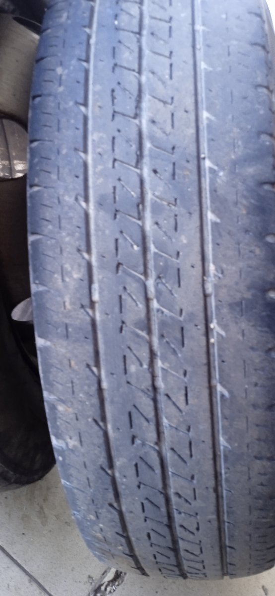

Vovchikk 620 Опубликовано 29 июля, 2023 (изменено) В 28.07.2023 в 11:24, Alex030569 сказал: Там давление написано,нагрузку в кг на резине я лично не видел Кстати ошибся, на 195 резине нагрузка больше, наверно на прошлогодней резине смотрел, она тоже была 195. Ну и фото Гудрайта, пробег тысяч 30 не больше. Наверно все-таки сказывается грунтовка со скальником. С переду Триангл дорожку снял, пробег 50 весь практически лысый и порезаный, даже корд на оном колесе вылез, второе небольшой винт и грыжа. Изменено 29 июля, 2023 пользователем Vovchikk Поделиться сообщением Ссылка на сообщение Поделиться на другие сайты
