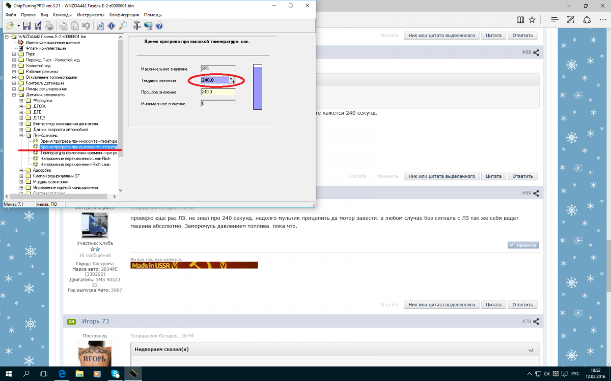

Игорь 73 189 Опубликовано 12 февраля, 2016 при отключении разъема с ЛЗ мозги даже не пискнули про то, что его нет.Лямда не сразу в работу включается . Я не помню точно, на 601 софте кажется 240 секунд. Поделиться сообщением Ссылка на сообщение Поделиться на другие сайты
Нидвораич 7 Опубликовано 12 февраля, 2016 проверю еще раз ЛЗ. не знал про 240 секунд. недолго мультик прицепить да мотор завести. в любом случае без сигнала с ЛЗ так же себя ведет машина абсолютно. Заморочусь давлением топлива пока что. Поделиться сообщением Ссылка на сообщение Поделиться на другие сайты

Игорь 73 189 Опубликовано 12 февраля, 2016 (изменено) проверю еще раз ЛЗ. не знал про 240 секунд. Изменено 12 февраля, 2016 пользователем Игорь 73 1 Поделиться сообщением Ссылка на сообщение Поделиться на другие сайты
