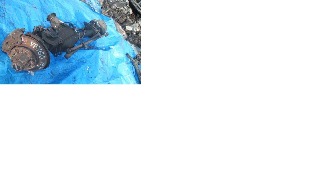

Денис Колосветов 63 Опубликовано 21 апреля, 2013 Я себе заказал вот эти мосты, придут в конце месяца. Попробую поставить. Донор Ниссан Сафари в 60 кузове. Поделиться сообщением Ссылка на сообщение Поделиться на другие сайты

tankist_t72 23 Опубликовано 21 апреля, 2013 Я себе заказал вот эти мосты, придут в конце месяца. Попробую поставить. Донор Ниссан Сафари в 60 кузове.не слабенькие ли чулки у них для 2705? И как обстоят дела с шириной колеи? самому интересно - хочется ведущий передок а вот КрАЗовский радиус разворота - не хочется :) Поделиться сообщением Ссылка на сообщение Поделиться на другие сайты
Денис Колосветов 63 Опубликовано 22 апреля, 2013 да достаточно мощные агрегаты. да и вожу только себя любимого. Уазисты ставят их на буханки + 35 резина. Одно НО не знаю какие они по ГП. но вариантов два 4,1 или 3,9. Мне желательно что бы были 4,1. Так как планируется 33 резина.Сейчас у меня в ЗМ стоит 3,9. И если поставлю 33 резину то АКПП я думаю придет кирдык. Поделиться сообщением Ссылка на сообщение Поделиться на другие сайты
Toyota007 2 868 Опубликовано 22 апреля, 2013 Я себе заказал вот эти мосты, придут в конце месяца. Попробую поставить. Донор Ниссан Сафари в 60 кузове.У переднего моста редуктор я гляжу на фото слева,а у соболя с права,какую раздатку планируете поставить,под эти мосты,газелевская уже не подойдет,можно попробовать от уаза но там тоже проблема,кардан передний получается такой короткий,что работать он не будет.Вся проблема из за компоновки двигателя на раме.Как вы хотите решить эту задачу. Поделиться сообщением Ссылка на сообщение Поделиться на другие сайты
Денис Колосветов 63 Опубликовано 22 апреля, 2013 Toyota007 Придут ... буду смотреть.Я думал о этой проблеме. Дело все в том что я с АКПП спрыгивать не хочу, а АКПП+радатка на правую сторону для моего мотора нет. Есть МКПП от Ниссан Атлас у нее кардан передний на право выхрдит. И весит она гадя 140 кг ( вся чугун)Но не хочу я МКПП. Буду рассматривать вопрос о перечулковке. Тогда уже и заодно расширю базу под Газель. Возможно придется делать кардан на ШРУСе. Посмотрим короче, Мосты мне не очень дорого обошлись, не получиться - выкину )))) Поделиться сообщением Ссылка на сообщение Поделиться на другие сайты
