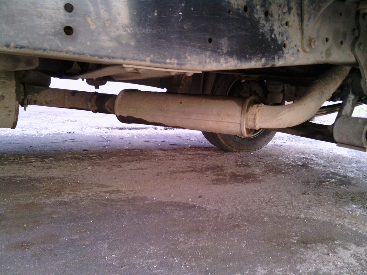

так говорю же нету:-) у нас в посаде три магаза по газу нормальных приезжаю говорю такой то мотор такой то резанатор в букварь говорю можете не смотреть там 405 грят тогда не знаем, а педали я из принцыпа решил зад...чить, пошарили по мануалам нашли должны были вчера привезти говорят машина не пришла буду надеяться что сегодня привезут. А то езжу как ежик в тумане рез-тор прогорел прям на изгибе который под кабиной

не забудь посмотреть внутрь на штаер в резонаторе сквозная труба а на бензинках с перегородкой  (то есть если посмотришь с одного конца то в трубе ничего нет   кроме дырочек ,как в бинокль )
Artem644
Как смог подлез планшетом:-) как в него посмотреть то как в биноколь:-) :-) :-) он же буквой зю
колобок
у меня не так, приёмная труба, потом резонатор(резонатор стоит вдоль),потом S образная труба и глушитель
ПЫ.СЫ. у мну резонатор как на картинке в 28 сообщении
Изменено пользователем колобок
SA.DIESEL
c 6 года пошли такой конструкции. у тебя вариант только резать и сваривать заново,а лучше выкинь и поставь кусок трубы вместо него.
Artem644

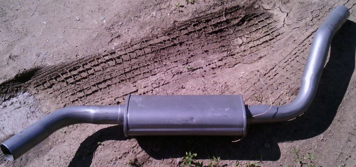

При замене раздербанил все к такой то матери!!! Пришлось и глушак менять:-) :-) :-) зато тихо и что самое интересное не каптит..каму интересно маркировка на нем 2705-1202010
