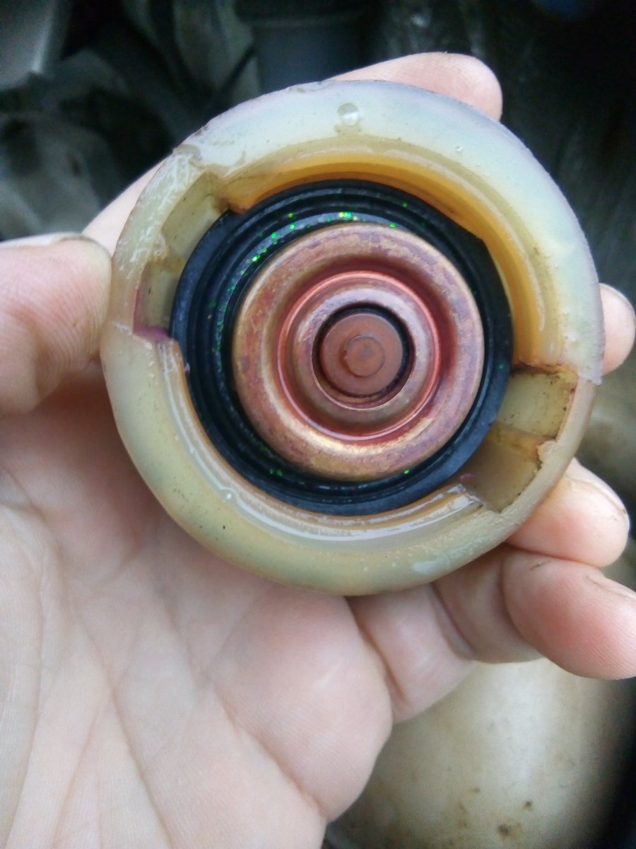

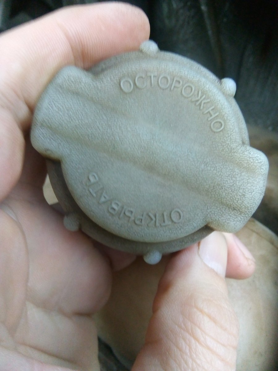

1 час назад, L2140 сказал:
нет. она конструктивно плохая. Там блок клапанов может свободно перемещаться в обойме крышки и от этого не поддерживать давление.
Ну пусть у тебя будет нет(.. но, на практике у меня да)..
Так многие пробки перемещаются и даже импорт, и ходит..
Когда пилот откручивает пробку то перед закрытием он должен обратить внимание на клапана, я тупо нажимаю.. по им видно норм они стоят или в перекос, самое главное сильно не тянуть..
Не спорь со мной :biggrin:.. я согласен пусть у тебя будет нет..

L2140
43 минуты назад, B.V.A сказал:
это говно даже фотографируется с перекошенным и не закрытым выпускным клапаном из-за упора в обойму впускного
с 80-х годов в автомобилях пр-ва СССР и иных стран применяются пробки конструктивно не способные вести себя как более современное газовское говно. Без всяких контролей и нажиманий клапанов.

B.V.A
Я же тебе написал крышка бэлый), теперь уже сэрый(..
,а ты мне тут вапще другой по качеству, и левый крышка показываешь)..

L2140
56 минут назад, B.V.A сказал:
цвет зависит от даты выпуска. От цвета не зависит ничего
1 час назад, B.V.A сказал:
возможно. Однако, конструкция обеспечивает беду при любом месте производства.

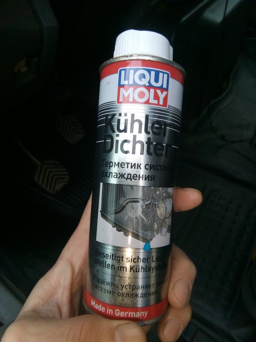

oleg33petrovich
@B.V.A спасибо и не ругай себя... Теперь не я один увидел это флакон.
Я вспомнил как лет 15 назад заливал в мотор жидкий герметик, его задача была запломбировать уже начавшуюся течь. Это химия должна работать так, что с контактом с воздухом жижа должна превратится в густой гель и закупорить течь. Но, если посмотреть на расширительный бачек, то там связь с воздухом постоянная и ничего не происходит..
