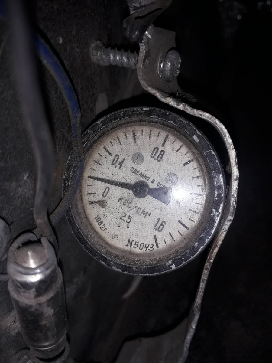

Час прошёл после остановки мотора.

Если на юге и не закручивать пробку на не тракторных движках, то после остановки цилиндры отдают тепло в ОЖ и она закипает и начинает обильно убегать из расширительного бачка, а в средней полосе наверно можно и без пробки ездить.  У меня стояли на газелки двс Газ 24, это тракторный движок и он не кипел, а на змз 406, 409 и 406 с япончиской поршневой все кипели и пробки я менял, как только они переставали держать давление. Да и это кипели при 3 радиаторах и дополнительном охладителе масла  охлаждающей жидкостью. Да не гоняю и не насилую движок, да если без пробок то не кипит после остановки двигателя, а с пробками как с добрым утром. Пробка это когда ты с пешеходом соревнуешься в скорости движения и часто он тебя опережает.

Где системы закрытые, то там влияет!. без давления будет кавитация..
а с давлением у охлаждающей жидкости (любой) повышается температура кипения и кавитация сводится к минимуму.. тем самым повышается циркуляция.. и т.д..
Эт коротко, думаю понятно, а если нет то я тут не при чем, ищите причину в себе :sad:..
