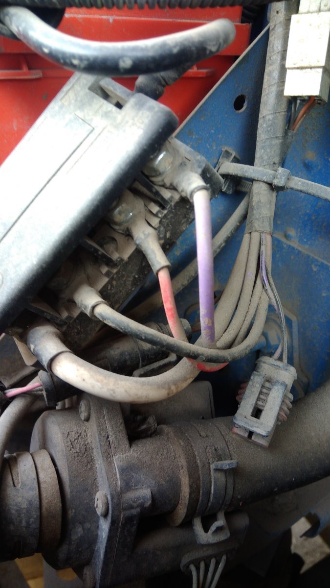

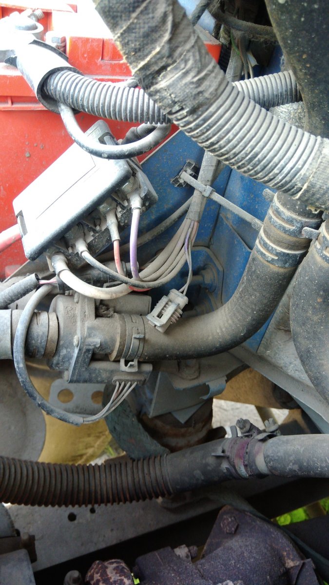

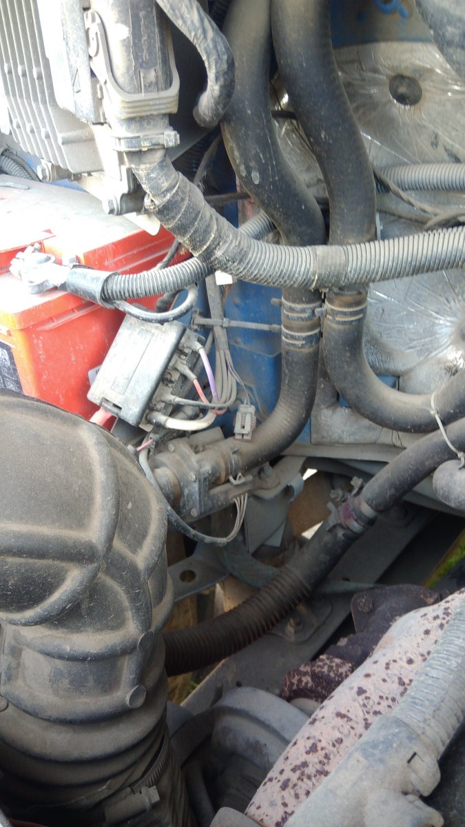

вилли
Что это за незадействованная фишка над электрокранчиком?
Samarin
Вроде на дополнительную помпу .
Валерий(69)
11 минут назад, вилли сказал:
Электропомпа под евроразъём.
вилли
@Samarin @Валерий(69) Т.е можно дополнительную печку в салон примостырить?А то я мерзну зимой,несмотря на вебасту...

соболевич
2 часа назад, вилли сказал:
Там ответный разьем возможно так же "висит", не подключенный.
вилли
27 минут назад, соболевич сказал:
Ну вряд ли,обычная 3-х местка же,откуда насосу взяться?
40 минут назад, L2140 сказал:
висящий электроразъём никак не влияет на установку печки
жидкостная Webasto имеет свой электронасос, который использовался одно время ГАЗом как дополнительный в системе отопления.
Подключение грамотное произведено,немаловажно...Сьезжу наверно к установщиком вебасты,спрошу что еще из нее можно вытянуть в плане обогрева кабины
соболевич
6 минут назад, вилли сказал:
Я не много непрльна выразился, имел ввиду противоположное подкллючение т. е к переключателю. А так да бывают насосы висят где не попадя.))))
