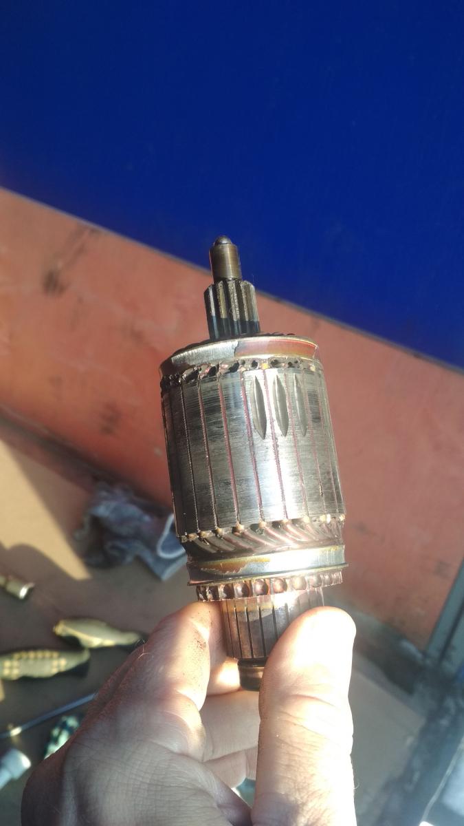

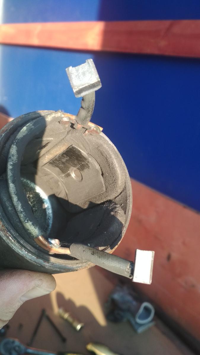

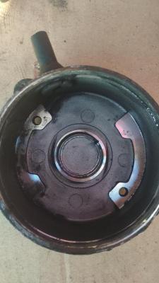

UFO 1 Опубликовано 19 марта, 2020 В 11.01.2019 в 11:32, Alex030569 сказал: Подклинивало задний подшипник.В результате сожрало посадочное место в задней крышке.Ну и как следствие перекос якоря. А так каких то окислений или плохих контактов не заметил. Заднюю крышку оригинал отдельно не продают.Предлагают ремонтный за 2,5 тысячи,с гарантией месяц.Или ещё вариант-купить б/у,отдают за 500 руб.Можно проверить на стенде за 500 руб.Новый стартер стоит больше 10 тыс.В Нижнем около 7 тыс. Спасибо большое за фото Удачи 1 Поделиться сообщением Ссылка на сообщение Поделиться на другие сайты
