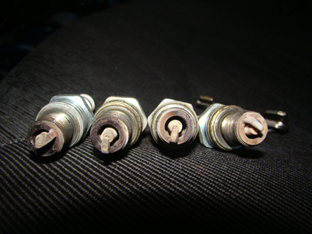

post-29686-1305311154_thumb.jpgну вот что там творится кто че скажет? Изменено пользователем goldstar_83

Стук есть? Я ранее спрашивал? При нагреве двигателя?
goldstar_83
да вроде нету стука если только характерное клацканье клапанов присутствует пока не прогреется

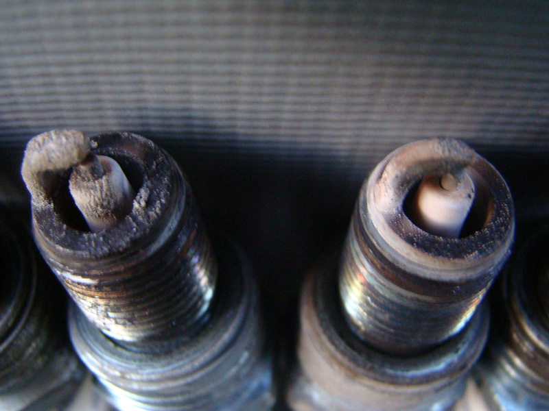

post-29686-1305313593_thumb.jpgвот еще поближе ну кто че конкретно подскажет????
это на газу или бензине? :o
goldstar_83
на газу яже писал что ездею на пропане
31rus
регулируй клапана!и сальникам клапанов кажится хомбо!!! :rolleyes:

goldstar_83, ну поменяй колпачки на клапанах для начала..
Нормальный мотор? поменяй колпачки. поменяй поршни цилиндры проточи! Это УМЗ!!! НОВЫЙ!!! :rolleyes: Покупайте люди! Вдруг повезет!! :lol:

Могли ЗАПРОСТО На заводе провалить размер(перепутать) Поставили поршни на размер меньше! У меня было такое! Или просто колечки говенные или ты их загубил!
Короче!! Масло может лететь из двух мест: колпачки и кольца! Остальное, как гемморой!! ПО ФОТО НЕ ЛЕЧИТСЯ! :rolleyes:

Да не спеши ты ничего делать. Хуже все-равно не будет. Мои свечи через каждые 15000 км такие же. И масло уходит. Но у меня есть небольшие подтеки. Поезди пока...
Если свечи на фото в том порядке, как на двигатели, то ищи подсосы в рессивере. Скорее всего тонкий шланг не в порядке, а потому через патрубок с клапанной крышки масло гонит в дроссельную заслонку.
свечи то по порядку лежат только на УМЗ 4216 патрубков и шлангов с клапанной крышки нету
он имел ввиду магистраль сапуна!! если масло из сапуна на свечах то действительно первая свеча должна быть самой грязной а последняя самой чистой..

сервис по гарантии говорит что на этих моторах норма до1 литра на 1000 км и пока она больше жрать не будет то ниче предпринимать не будут
сегодня снимал край сапуна у дросселя, запихнул туда палец масла там нету
