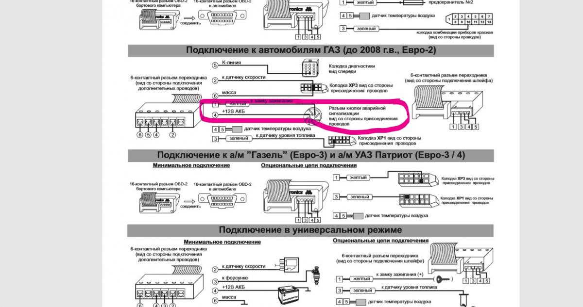

Игорь 73
ZAN57,а откуда же БК подключен ? Если мне память не изменяет, то сл-50 подключается по схеме от аварийки. Аварийка в свою очередь напрямую от АКБ.Так что ищите свою потерю напряжения по линии зажигания, разргрузмте эту линию.

Игорь 73
ZAN57, да не правильно у вас сделатно. С обд 2 - это подключение для студентов. Хотя в разъеме газ 12 на эту колодку постоянный плюс, с АКБ приходит. Я разгрузил борт сеть, в любом месте тестером тыкай, везде 14В. Даже на реле вентилятора переделал плюс от зажигания на прямой от АКБ

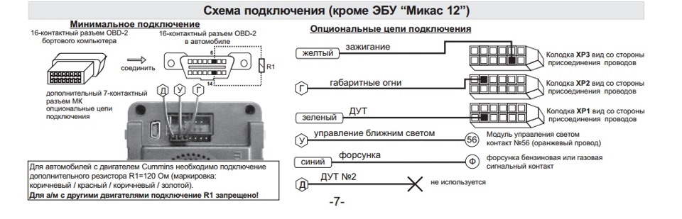

Игорь 73
ZAN57,Вот инструкция.
ZAN57
Вот правильное по инструкции. Тут никакого питания вообще, только управляющие соединения. Питание с колодки OBD-2.
то что с зажигания, желтый провод, это не питание, это сигнал на включение (наличие +12в). При его отключении включается при запуске ДВс, напряжение показывает, работает вообще без этого провода без проблем.
Ну так и на твоей схеме подключение Евро-3 и универсальное как у меня...питание с ОБД, желтый сигнальный к замку зажигания...
А то что +14В везде, так это маловато для современных АКБ.
