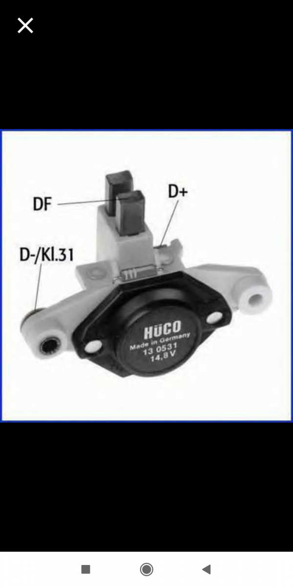

Так я же там давал номерочек этого РР. Заказать в любом магазине и переставить на свой.Screenshot_2019-09-09-21-06-34-693_ru.autodoc.autodocapp.thumb.png.627b03b5df3a5af4b263820c01664ed6.png
Во нарыл ещё на 14.8в. номер на нем написан 130531.

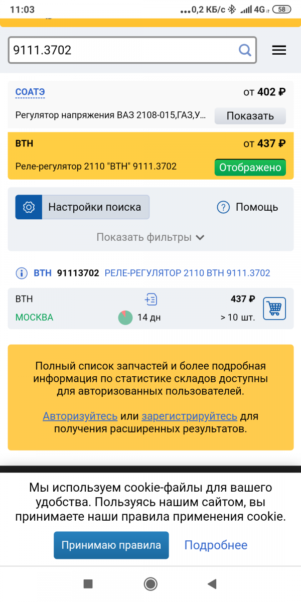

Так закажи или купи РР ВТН 9111.3702 В Питере есть представитель. Там вообще полный фарш. И меряет на выходе и по температуре коррекция есть.

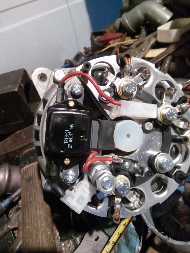

У меня эти ВАЗовские РН к сожалению не подходят на КЗАТЭ 18М 140А, говорят годятся с последних ВАЗ машин- Гранта, Веста, и на самых последних Приорах шли гены с таким РН 6А. как на фото. На глаз установочная база шире на 3мм чем до этого на БАТЭ и 3 контакта а не 2 (2 провода а не один). Надо бы схему найти такого гены, что за 3 контакта, внимательно пока не присматривался, думаю ничего особенного, возможно измеряет не там где БАТЭ90А. 3мм для наших рук не беда, это в пределах установочных пластин. Перед поездкой на море взял себе за 900руб РН от гранты, вот его и поставлю, а со снятым поэкспериментирую.

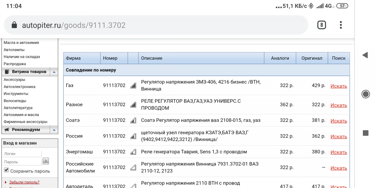

Попробуй заказать через интернет магазин запчастей.
вот в автото есть.Screenshot_2019-09-10-11-03-14-980_com.android.chrome.thumb.png.3dd6ff60b71a4921653d3e138dd27b37.png
И в автопитер Screenshot_2019-09-10-11-04-37-379_com.android.chrome.thumb.png.18a82bd2a067a732e08477d30cb6f284.png

Заказал в автопитер , вроде как СДЭКом привезут через неделю в Тихвин за 440 руб . Оплатил уже картой.
Цитата
Россия 9111.3702 Реле зарядки генератора 90-95 А (Украина) УМЗ-4216   7 дней
https://autopiter.ru/goods/91113702/raznoe/id126789603
