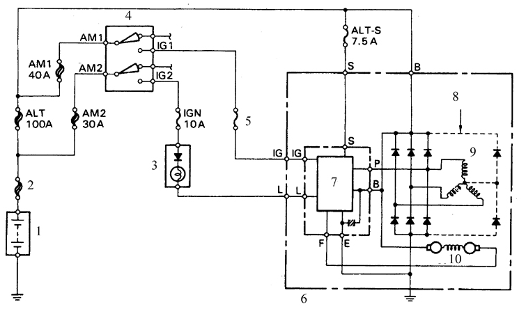

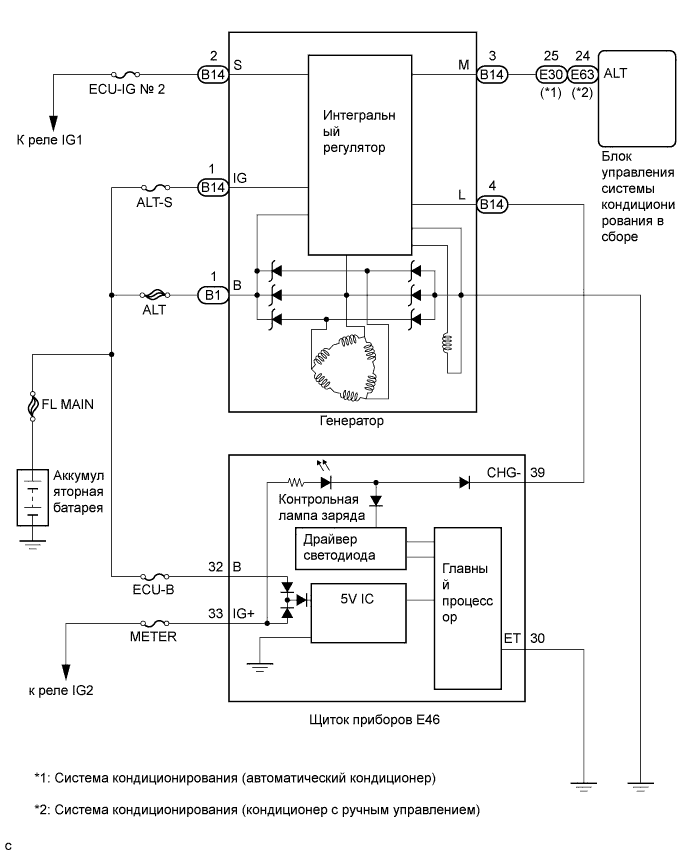

Чаще всего встречается схема подключения Тойота генератора по четырём проводам.
Плюс с аккумулятора силовой.
Плюс с аккумулятора слабый,через предохранитель 7 ампер.
Плюс с замка.
Плюс с лампы на панели.
Есть ещё вход м,видимо поднимает напряжение до скольких то,для кондиционера.

Я ничего не решал,это Тойота решила сделать три провода.,один аккумулятор,второй зажигание ,третий лапочка в одном разъёме.
Но это никак не значит что все три провода можно скрутить и подключить неизвестно куда и удивляться не правильной работе генератора.

Абсолютно не правильно.
Это контрольная лампа,она горит когда генератор не работает,сломался.
А если генератор не крутится и она не горит,значит есть нарушение цепи возбуждения генератора,цепи контрольной лапочки,или сама лапочка сгорела или отсутствует
Изменено пользователем rusgg
