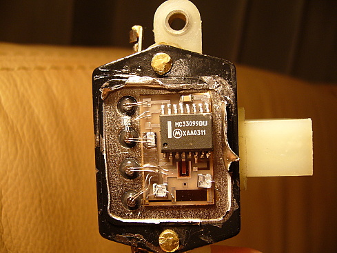

Вот нашёл описание работы:
При включении зажигания, на микроконтроллер подается сигнал. Транзистор Т2 открывается и лампочка (светодиод на панели приборов) загорается, это информация о том, что генератор готов к работе. Транзистор Т1 начинает работать короткими импульсами. Среднее значение тока достаточно для возбуждения генератора. Двигатель запускается, и когда обороты становятся устойчивыми, переменное напряжение фазы действует на микроконтроллер, для него это сигнал, о том, что генератор можно включить. Микроконтроллер увеличивает длительность импульсов, среднее значение тока обмотки возбуждения возрастает до рабочего значения, и генератор начинает работать. Микроконтроллер закрывает транзистор Т2 и лампочка на панели приборов гаснет, это сигнал о том, что все в порядке, генератор работает.
Регулятор напряжения, как обычно, включен в цепь обмотки возбуждения, изменение длительности импульса (открыто – закрыто) позволяет точно регулировать напряжения на выходе генератора на уровне 14,2 В
Преимущества регулятора напряжения с микроконтроллером
Широтно – импульсное регулирование тока возбуждения обеспечивает точное поддержание выходного напряжения.
Задержка включения генератора при запуске двигателя, для облегчения работы аккумулятора и стартера
Плавное нарастание момента сопротивления, при включение мощной нагрузки (генератор не дергает ремень)
Питание обмотки возбуждения можно подавать от выхода генератора, не нужны дополнительные диоды.
Случайная разрядка аккумулятора исключается, если зажигание включено, а двигатель не заработал. Дело в том, что транзистор Т1 остается работать в режиме большой скважности (с короткими импульсами) и ток от аккумулятора идет очень маленький.
Контрольная лампочка имеет более широкие диагностические возможности, она загорается, если генератор перестал работать и начинает мигать и том случае, если напряжение превысило заданное значение.
Регулятор может иметь защиту по току и по напряжению, что значительно повышает его надежность.

Вот с этим 844 всё это как сигнал для рн что "сейчас мотор заводить будут" и он начинает сам почутьчуть  формировать ток возбуждения, там же всё расписано выше, а полный ток даёт после запуска мотора.
Впрочем не верить в это, тоже самое что верить в спортлото )
вот там всем этим микруха моторолла заведует

Ну я ставил украинское (на самом деле это упрощенный РН-3 советский, уменьшили за счет применения интегральных элементов, но у него главное отличие- отсутствует цепь замера напряжения на клемме АКБ, это и было главное достоинство, чем отличаются сейчас практически все иномарки) на БАТЭ90, держал действительно лучше, но не сказать что идеал, в жару в пробках падало до 13,6- 13,4. А от нагрузки действительно почти не зависит. А потом я купил гену стартвольт 2 квт 140А из-за необходимости по нагрузке 220в. У него и РН 6А стоит и термокомпенсация чуть лучше. Но практика показала, что именно чуть- в жару тоже "тёк" вниз по напруге. А потом засвистел передний подшипник и я его поменял прямо в дороге, в Улье, на заранее перебранный БАТЭ 90, и никак не доберусь перебрать стартвольт и воткнуть назад. Да и не езжу этой зимой пока практически. Скоро загоню Газель в гараж и начну шаманить к лету по выходным, заодно и с геной разберусь. Задача- подобрать замену РН стартвольта, желательно найти сгоревшее РН от него, использовать базу щеток и вытащ0ить саму электронную часть в прохладу.

Для того, чтобы вынести интегральную в прохладное место, возможно экранировать от жары. По твоему зачем сделали трехрежимку выносной?
А на гене останутся сами щетки с базой крепления и проводами к РН. Самый лучший РН всех времен и народов был РН-3 и располагался на крыле, измерял не гену а АКБ, имел подстроечный резистор под маленькую отвертку прямо сбоку, без снятия крышки. Держал с точностью 0,1в в любых условиях, от -40с до +50С
Вот как раз электронная часть важнее всего, причем и её архитектура и принцип регулировки измеряемой напруги, и место измерения- а это его коммуникации, и термокомпенсация.
База щеток для того, чтобы не раскурочивая родное РН на 6А вынести электронную часть наружу. Взять базу со щетками, поставить в гену, а провода кинуть наружу к РН.
Короче идеология трехрежимки...

Вот у меня на Соболе 844.3702 висит около аккума вынесенный, ибо щётка оборвалась, но не выкидывать же из-за этого )
