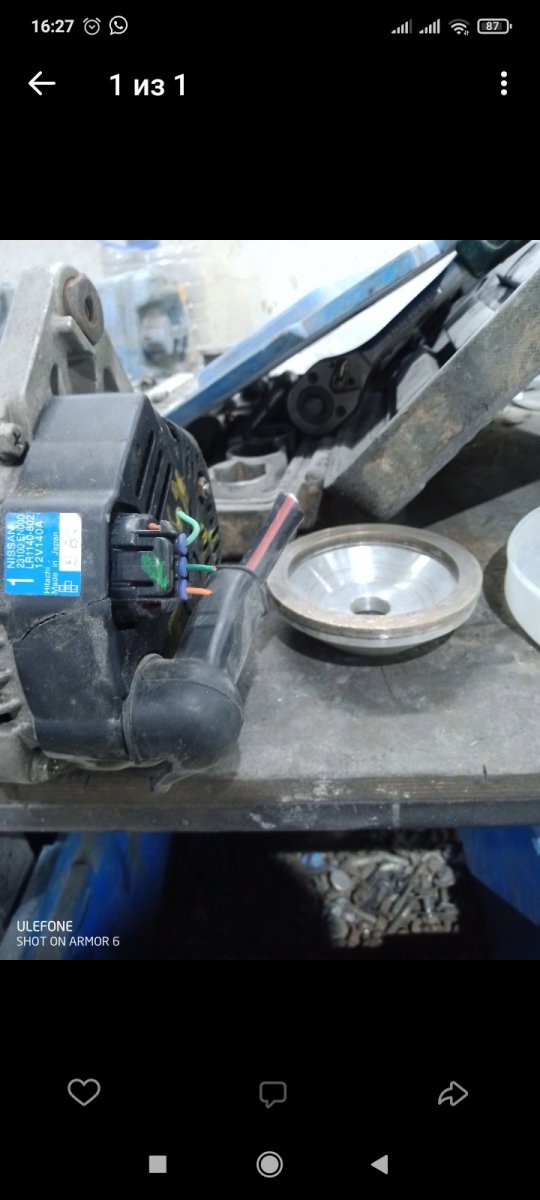

jon61rus
С нисана кашкай подходит, с минимальными переделками, с огородом закончу буду ставить. Р.Р. меряет напряжение именно на АКБ. Мощность 140а.
