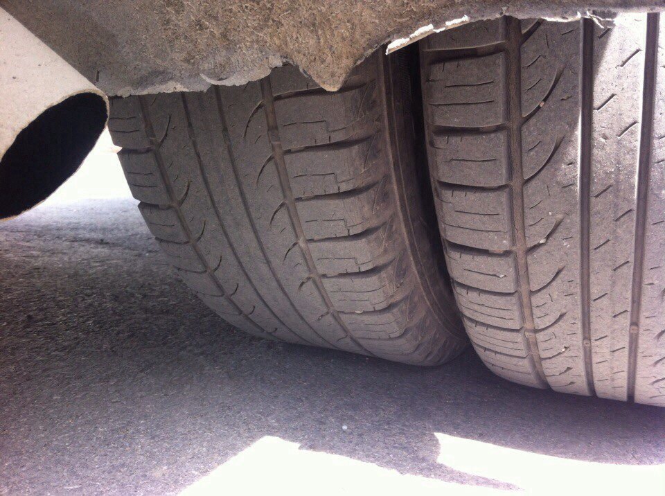

aktau84 34 Опубликовано 11 апреля, 2016 Добрый вечер друзья, подыскиваю себе на газель бизнес 12г резину новую. какой размер взять? у меня стандарт 175-75-16С перед и зад. здесь читаю и умудряются большие размеры установить как на это задняя ось реагирует при грузи 3- 3.5 тонны как себя ведет задняя резина при замере 205-75-16С колеса нагружаются, расширяются, а два колеса не трутся друг об друга что можно поставить посоветуйте Поделиться сообщением Ссылка на сообщение Поделиться на другие сайты
jeka1981 425 Опубликовано 11 апреля, 2016 205 резина на задней оси это точно перебор ,на перед да можно и 215 поставит ходит дольше меньше жрет по бокам широкую резину,при твоих запросах в грузе 3-3,5 тонны первым делом стоит смотреть на индекс грузоподемности резины это 110/108 ,195 резина при таких нагрузках не треться ,но есть и другая сторона повышенный расход Поделиться сообщением Ссылка на сообщение Поделиться на другие сайты
aktau84 34 Опубликовано 11 апреля, 2016 205 резина на задней оси это точно перебор ,на перед да можно и 215 поставит ходит дольше меньше жрет по бокам широкую резину,при твоих запросах в грузе 3-3,5 тонны первым делом стоит смотреть на индекс грузоподемности резины это 110/108 ,195 резина при таких нагрузках не треться ,но есть и другая сторона повышенный расход Получается на перед можно и 215 ставить по ширине как же руль, точно будит до конца выворачиватся? На зад понятно 205-215 гонево оптимальный вариант 195 ширина. спасибо за помощь завтра буду искать с такими параметрами Поделиться сообщением Ссылка на сообщение Поделиться на другие сайты
aktau84 34 Опубликовано 11 апреля, 2016 и еще намного увеличится расход примерно на сколько литров? то что в перед шире и взад ужи как она отразится на дороге поведение машины устойчивой будит идти или наоборот? Поделиться сообщением Ссылка на сообщение Поделиться на другие сайты

Вадим 08 80 Опубликовано 12 апреля, 2016 Не трет , дорогу держит и расход на 14.3 Поделиться сообщением Ссылка на сообщение Поделиться на другие сайты
