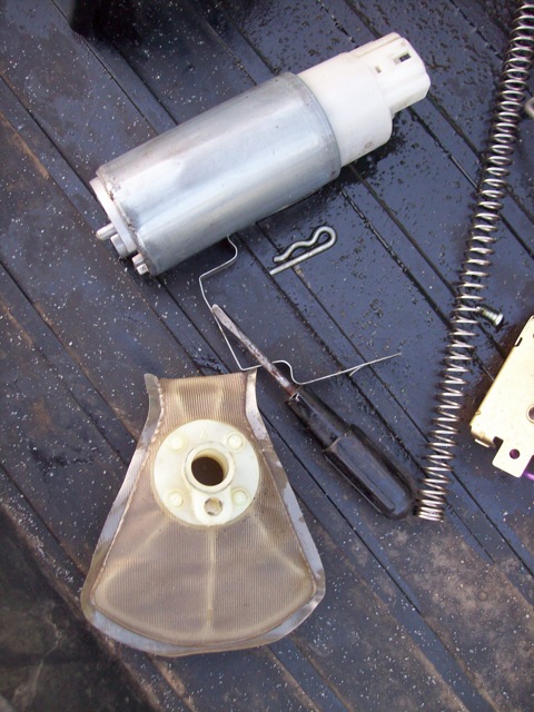

ser-007
Утверждать не буду,но мне показывали модули бизнеса.Нет там сетки.Но это моё предположение.Может быть в магазине не те модули показывали.
Но говоря,что якобы точно сетки нет. :rolleyes:
Сетка есть вот почти такая же ..только чуток изменена ..уголком сделанаpost-28215-0-38180900-1403719350_thumb.jpg ...менял идиотские болты крепление модуля к баку! ...помогла всем известная мать!
