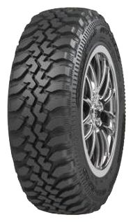

Как на счет такой?
Cordiant Off Road 225/75 R16 104Q
Дешево и сердито.У меня брат на хантере на такой ездиет,доволен.Она и по асфальту нормально и вне дороги хорошо.
