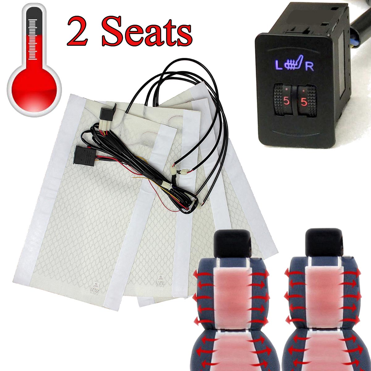

Офигеть ребята...вопрос в 1143р и за эти деньги ,конфорт о котором не позаботились производители газа.Какой с регулятором- какой нет ,как буд- то речь ,о десятках тысяч идёт)))Вы сколько за новый год пропили,а на курево по сколько в месяц уходит?)))ну и ценности у людей...
У меня один вопрос : на сколько хватит нагревательных элементов, которые вкладываются под обшивку сидений? Может кто ставил?

Вопрос на сколько это китайское изделие надёжно,можно ли его оставлять работать (греть) без присмотра? Допустим оставил утром машину ,регулятор  включил на нужном режиме,утром из дома с брелка запустил ,машина греется и сиденья тоже .

Потом утром завёл, машина греется, а сиденья нет,их надо в ручную включать.Не вариант.
Те которые сгорели(не с дымом и пламенем) были китайские.Но это было давно.Китайцы на месте не стоят.Может что и изменилось в лучшую сторону.Там, по сути нагревающий кабель.Купи.Потом отпишешься.
На это и надеюсь.Каждую осень покупаю ,подогрев,каких только не было,назиму ели хватало.Если я его куплю ,монтировать буду только летом,зимой гаража тёплого нет,а летом время) но для такого дела придётся выкроить.
Татарин
В Емеле ,на сколько я помню, был добрый кабель, в текстильной оплётке и поверх залито что-то типа резины кремниевой.
Ещё Китайцы делают очень не морозостойкую изоляцию ПВХ.Лопается такая изоляция на морозе, как чипсы.

Может- уж сразу взять человеческое сиденье с подогревом на разборке,и приколхозить его, в место родного?
Там с китайским подогревом ,идёт фигня типа фольги +материал не пропускающий тепло, тепло в поролон не идёт.
