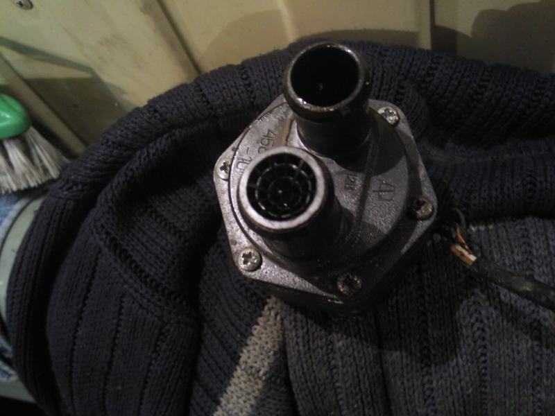

Матвей 5 Опубликовано 27 января, 2012 (изменено) снял электрокран с Бизнеса и увидел на входе в кран стоит сеточка( забитая в хлам). у меня Е-3 там сетки нет. Изменено 27 января, 2012 пользователем Матвей Поделиться сообщением Ссылка на сообщение Поделиться на другие сайты
Toyota007 2 868 Опубликовано 27 января, 2012 (изменено) снял электрокран с Бизнеса и увидел на входе в кран стоит сеточка( забитая в хлам). у меня Е-3 там сетки нет. Завод стал сетки ставить из за того,что из за грязи заклинивала заслонка.А сетка где ставиться?На входе или выходе?По твоей фотке на выходе! Изменено 27 января, 2012 пользователем Toyota007 Поделиться сообщением Ссылка на сообщение Поделиться на другие сайты
