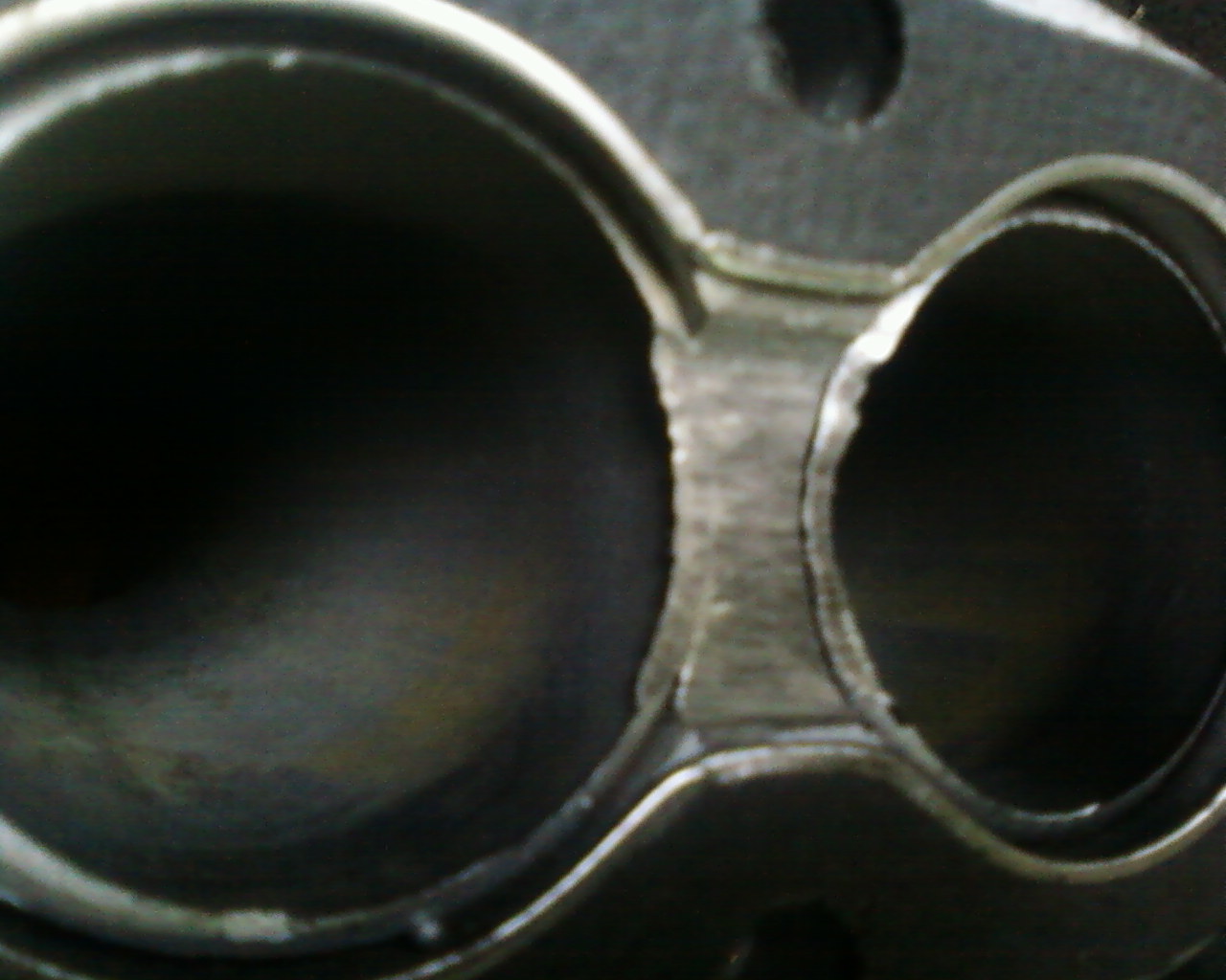

Sergei_59 0 Опубликовано 20 декабря, 2011 Рычит не резонатор а приемная труба. Проблему решил тем что сделал пропил в пластине коротая крепит трубу к выхлопному коллектору. Кстати магазинах продаются прокладки без перемычки между трубами под коллектор. так ширину делал по ней а глубину процентов 70 от толщины пластины и о чудо рычать перестало. Поделиться сообщением Ссылка на сообщение Поделиться на другие сайты
Артём39 9 Опубликовано 21 декабря, 2011 (изменено) не понял. распилить пластину с крепежными отверстиями? Покажите линией. Можно сделать в рисовалке виндоус. Изменено 21 декабря, 2011 пользователем Артём39 Поделиться сообщением Ссылка на сообщение Поделиться на другие сайты

Андрюха177 54 Опубликовано 23 декабря, 2011 Что? нет больше вариантов и мнений?Пропил делай не очень глубокий +прокладку без перегародки как на фото.И еще на волге с 406 мотором на щтанах этот пропил есть,зайди в магаз и посмотри как он сделан если что не понятно.После доработки все работает отлично,без всяких звуков. Поделиться сообщением Ссылка на сообщение Поделиться на другие сайты
Артём39 9 Опубликовано 23 декабря, 2011 Сделал. Все заткнулось :) Поделиться сообщением Ссылка на сообщение Поделиться на другие сайты

андрей010 199 Опубликовано 6 декабря, 2012 Спасибо за совет! Действительно маленький пропил решает проблемму! Ширину отметил по пркладке "без перемычки", а глубину пропила сделал миллиметра три не более. Поделиться сообщением Ссылка на сообщение Поделиться на другие сайты
