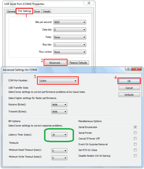

Они совпадать должны в самой программе СОМ 4 предположим и в диспетчере устройств, в свойствах USB Serial Port тоже должно быть выбрано СОМ 4.
На третий пункт  забейте пока .
Определенность с портами есть. Данные диспетчера совпадают с программой. На крайняк есть "АВТО" режим.
Вот так, смысл понятен ?
А параметры порта принципиальны. Например скорость передачи в секунду?
Игорь 73
Остаётся одно, там где зелёным.установите 4, вместо 16,сохраняете и должно всё заработать.
dimus
ОК, попробую...
