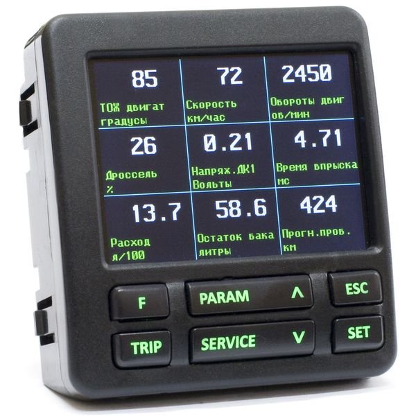

LeXeR 239 Опубликовано 18 мая, 2014 (изменено) забыл отписаться.пару недель как поставил сл-580.Бк супер.Очень поразило качество изготовления и всех крепежей и размеров.ВСе встало тютелька в тютельку,хотя я уже был готов и подрезать и точить и загибать.В общем все то что сделано в россии, нужно переделывать по нормальному, а тут как здесь и был. в юлмарте взял за 2950+500р установка. У нас в магазине 3800.Если блок микас то можно делать практически все что душе угодно.У кого не микас-сочуствую Изменено 18 мая, 2014 пользователем LeXeR Поделиться сообщением Ссылка на сообщение Поделиться на другие сайты

Dmitry.152 2 Опубликовано 29 мая, 2014 (изменено) Кто нибудь подключал Multitronics CL-580 \ С-580 к каминсу евро 4 ( Cummins ISF2.8s4129P ). Так и не пойму, стОит брать или нет. Где то пишут что работает на этом моторе, где то, что не работает. Хрен поймёшь кого слушать. Изменено 29 мая, 2014 пользователем Dmitry.152 Поделиться сообщением Ссылка на сообщение Поделиться на другие сайты

gazelist24rus 433 Опубликовано 13 июля, 2014 (изменено) Dmitry.152, Слушай тех кто пишет что работает :) Вставиш сопротивление 16 ом между двумя проводками разъема OBD -2 и все дела. Без сопротивления протокол J 1939 он не читает. :) Только он ошибки выдает кодами, без расшифровки. Расшифрофка на бумажке в бардачке будет. B) Изменено 13 июля, 2014 пользователем gazelist24rus Поделиться сообщением Ссылка на сообщение Поделиться на другие сайты
DimaTSK 5 Опубликовано 13 июля, 2014 Мультитроникс? В нем просто протокол 12.3 под 10.3 сделали,а 10.3 теперь обозначается микас 7.6 Из мануала по С-580:"При достижении указанной температуры двигателя МК принудительно включит вентиляторохлаждения двигателя, который выключится автоматически после снижения температуры.Необходимо установить значение, меньшее стандартной температуры включениявентилятора, иначе вентилятор будет включаться в штатном режиме.Только для: Январь, М74, Бош М7.9.7, Микас, Микас 11, Микас 11Е3, Микас 10.3, UAZ1797" т.е. для микаса 12.3 надо сказать чтобы использовал протоколы от 10.3? Поделиться сообщением Ссылка на сообщение Поделиться на другие сайты
Crady 8 428 Опубликовано 13 июля, 2014 т.е. для микаса 12.3 надо сказать чтобы использовал протоколы от 10.3?то есть с 12.3 он не поддерживает эту функцию,это не от протокола зависит,а от эбу и то в какие параметры он позволяет вмешиваться Поделиться сообщением Ссылка на сообщение Поделиться на другие сайты
DimaTSK 5 Опубликовано 14 июля, 2014 то есть с 12.3 он не поддерживает эту функцию,это не от протокола зависит,а от эбу и то в какие параметры он позволяет вмешиватьсяпонятно, Выше тему тоже читал, Вы говорили что БК на М12.3 - не более чем справочник и ничего менять не получится.Тогда поставлю вопрос по-другому. Каким образом можно самостоятельно делать коррекцию УОЗ, t включения вентилятора? Поделиться сообщением Ссылка на сообщение Поделиться на другие сайты

aut96 127 Опубликовано 15 июля, 2014 У меня микас 12,3, стоит мульт сл580, протокол выстовлен 10.3. Включение вент. выставил по бк 87, уоз не правится. Поделиться сообщением Ссылка на сообщение Поделиться на другие сайты
DimaTSK 5 Опубликовано 16 июля, 2014 У меня микас 12,3, стоит мульт сл580, протокол выстовлен 10.3. Включение вент. выставил по бк 87, уоз не правится.понятно, еще вопрос. ГБО стоит у Вас? в мануале сказано про подключение к газовой форсунке и клапану газа для 2режимного протокола М12.При выставленном протоколе 10.3 будет ли подсчет расхода корректным? Поделиться сообщением Ссылка на сообщение Поделиться на другие сайты
aut96 127 Опубликовано 16 июля, 2014 ГБО 4, синий проводок подцепил к форсунке, от дополнительной колодки провод на газовый клапан, расчет ведётся практически верно, заметил если газ с левой бочки, по компу газ есть, а в риале уже нет)) У меня М12.3, по М12 может и по другому. Зайди на их сайт, ребята говорят, что к ним реально дозвониться на тех поддержку. Поделиться сообщением Ссылка на сообщение Поделиться на другие сайты
