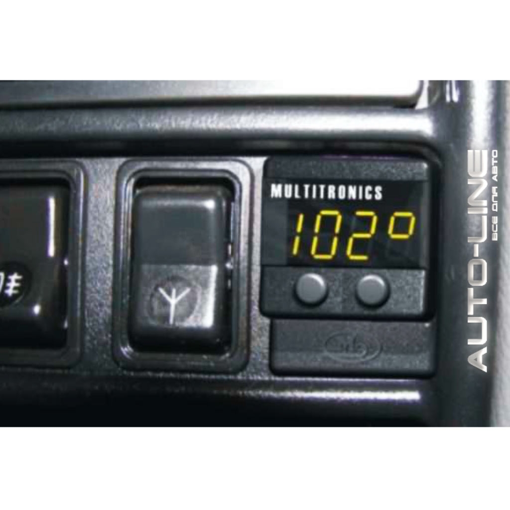

а есть какой нибудь простенький на бизнес умз? типа как на 405 мотор.
такого плана
