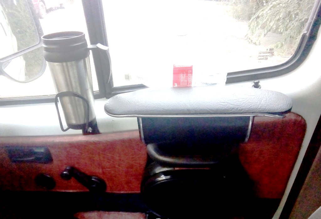

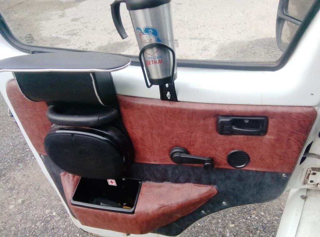

А я купил обычные кооперативные подлоктники в ГДМ, пару лет проездил, нравятся, хоть и немного по лубочному смотрятся. В них крышка откидывается, маленький ящичек- как раз для карточек АЗС, отвертки, ножика , зажигалки, салфетки и т.д. А в прошлом году фанерную основу заменил на большего размера, тк врезал в неё динамик. Теперь 3 в 1- подлокотник, сундучок, динамик. А еще впереди держатель бутылок от спортивной лисапедки. Вот кайф так кайф- ставлю туда кружку или термокружку, всегда под рукой, даже протягивать руку не надо, снимать с подлокотника, чтобы взять кружку... Поэтому торепда не облита, руки свободны- хоть 20 раз в минуту снимай, отхлебни, ставь... Удобно.
