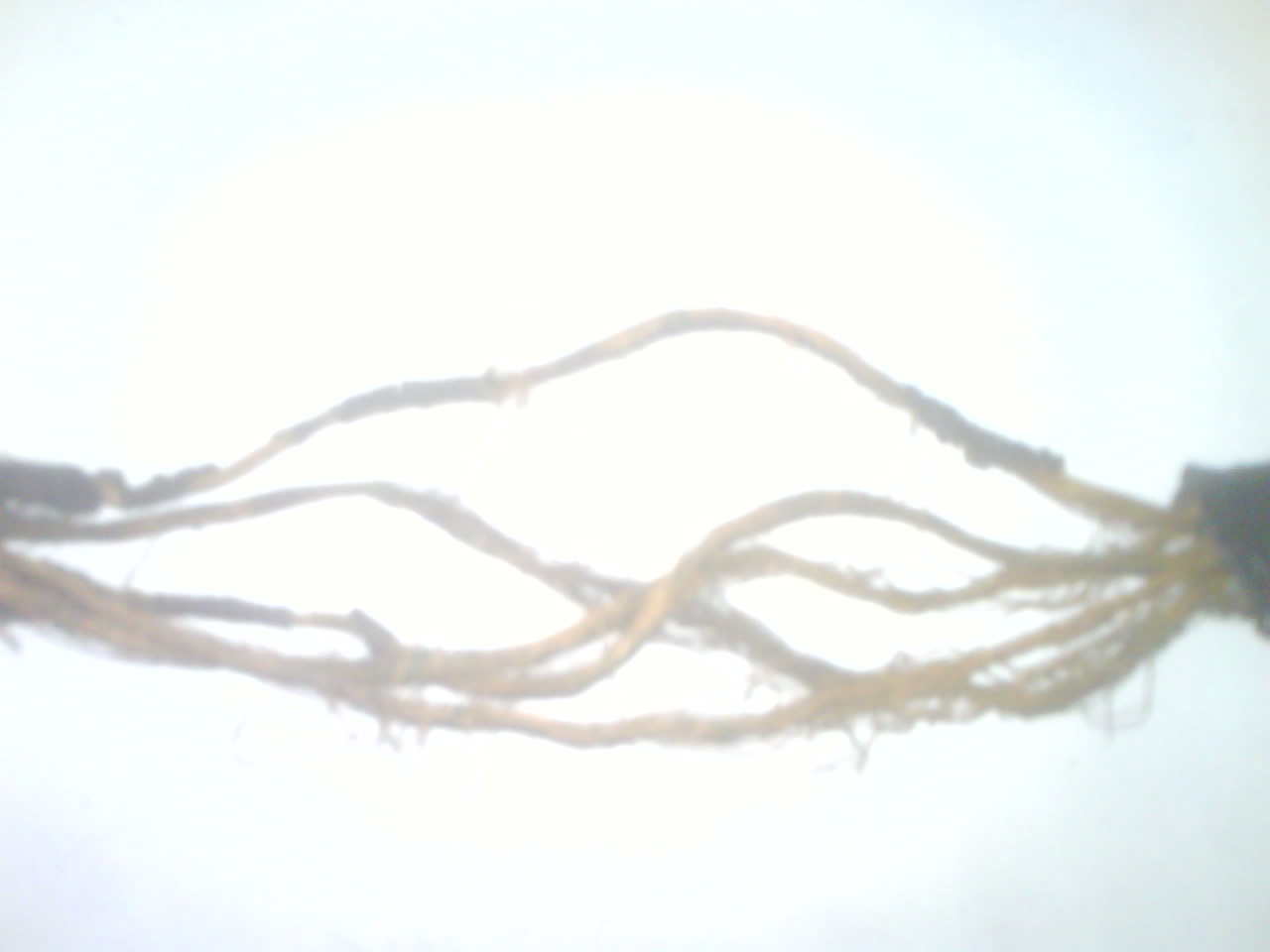

умер спидометр, поменял датчик скорости не работает,время от времени спидометр оживает, и фонари заднего хода постоянно горят, снимал фишку с коробки все равно горят. кто сталкивался с подобным?
Adfer
almir, может провода пережал где-то?
Adfer
almir, схему в зубы, тестер в руки )) + на фонари и спидометр берется с одного провода. Если большое падение напряжения, например замыкание на фонарях или задней косе, то спидометр будет глючить. Если так, то скоро начнет перегорать предохранитель на 10 контакте верхнего блока.
Щетки стеклоочистителя нормально работают? на них напряжение тоже с этого предохранителя.
Альмир
almir, ждем, интересно посмотреть ))
и так вот они
Альмир
almir, пережало, внутреннее замыкание, поплавились?
или на глушитель попали? :mellow:
это то что лежит в салоне на полу и залито какой-то мастикой.
Изменено пользователем almir
