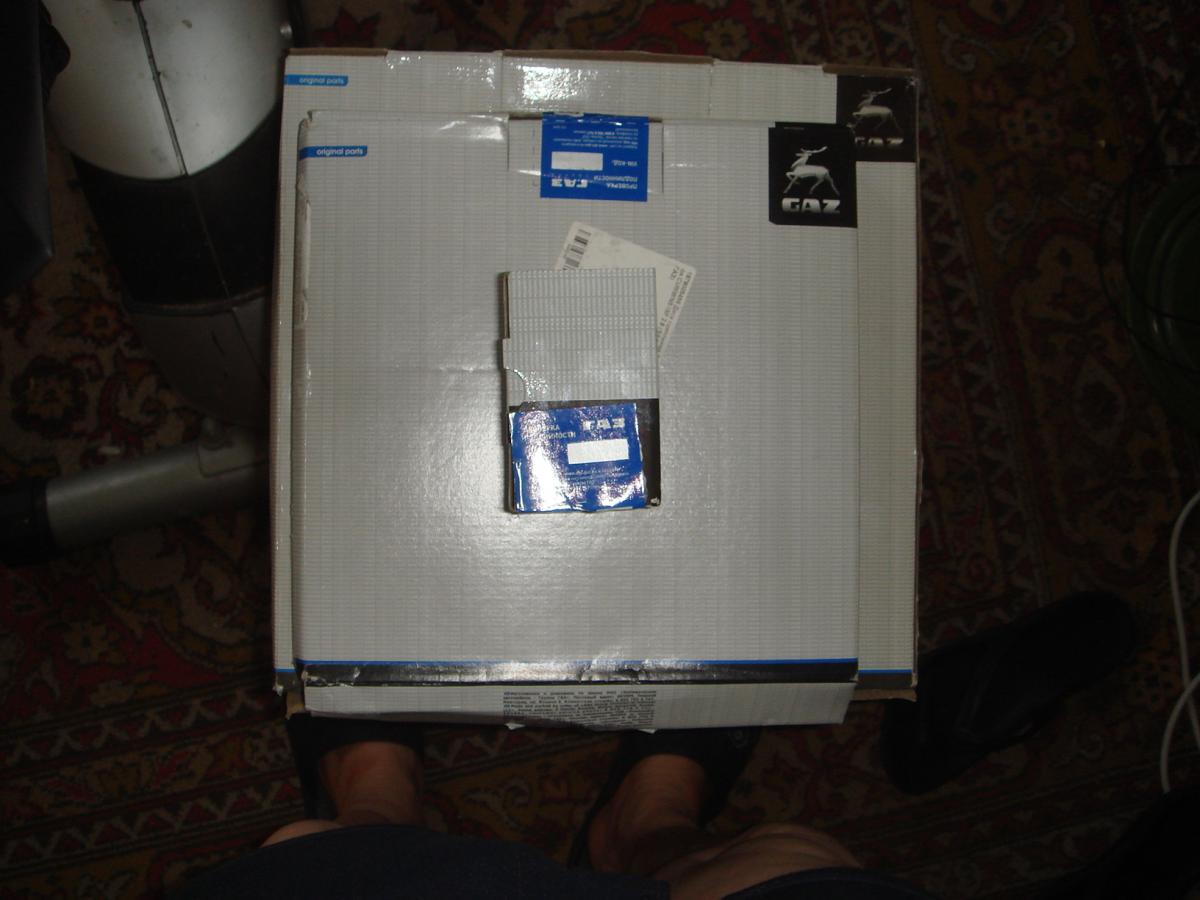

Игорь_777 17 Опубликовано 3 апреля, 2019 (изменено) Хотя, продавцы божатся, что коробки белые идут с завода. Поспорьте с представителями завода, они говорят с точностью наоборот, комплект, не может быть оригиналом. Мне спорить с ними не зачем. Есть комплекты сцепления SACHS, которые официально поставляются в Россию от представительства ZF, и эти комплекты, точнее корзина и диск отличаются только логотипом, нанесённым для сборочного цеха. Я не говорю про комплекты из поднебесной, и ввезённые в страну нелегальным путём.Есть факт и наш форумчанин попал на такой комплект. Синенькая коробочка с логотипом диска и корзины. Этих комплектов в интернете пруд пруди от 4500р за комплект на Камень. Конечно есть и по отдельности китайское. Единственное можно заказать муфту, она есть отдельно и идёт на БМВ. Завод, получая конвейерные поставки просто пакует в свою упаковку. Кстати в августе будет выставка КОМТРАНС, даже самому интересно, всё равно там буду. Попытаю манагеров. Изменено 3 апреля, 2019 пользователем Игорь_777 Поделиться сообщением Ссылка на сообщение Поделиться на другие сайты
L2140 1 532 Опубликовано 3 апреля, 2019 Оригинал: в Ваших постах фотографии деталей и упаковок разных годов выпуска. Отсюда и различия во внешнем виде. Поспорьте с представителями завода, они говорят с точностью наоборот, комплект, не может быть оригиналом.применительно к сцеплениям ISF2.8, думаю, речь идёт о комплекте в упаковке ГАЗ. Такие комплекты не поставляются. Более того, упаковка ведомых и нажимных дисков в картон введена относительно не давно - пару лет.. Хотя, продавцы божатся, что коробки белые идут с завода.белая,вроде бензин. Жёлтая -дизель. Или от даты упаковки зависит. Особо не озадачивался изучением. Поделиться сообщением Ссылка на сообщение Поделиться на другие сайты

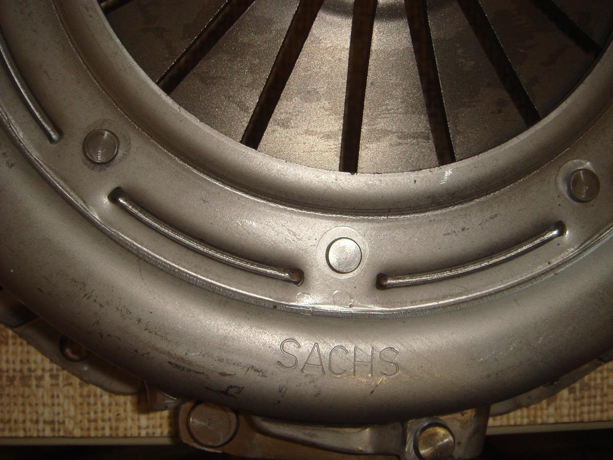

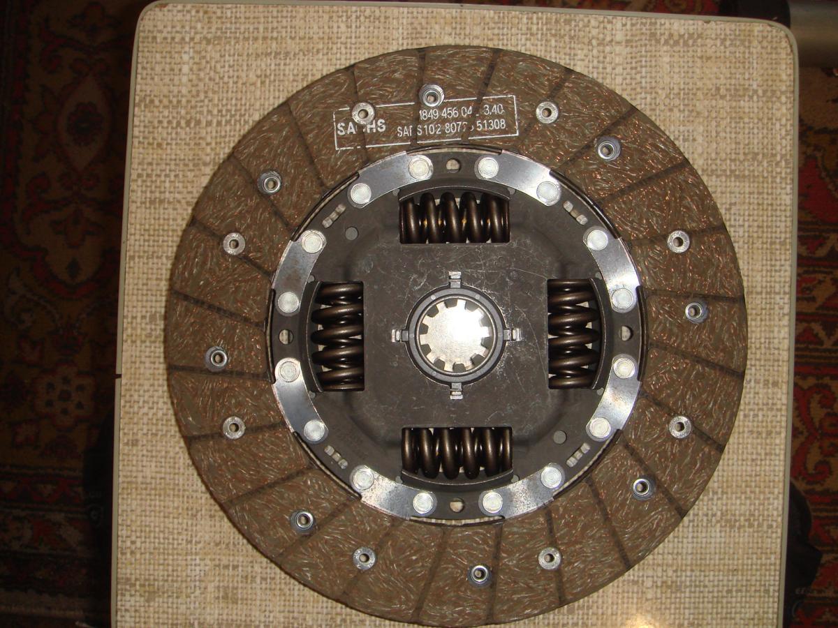

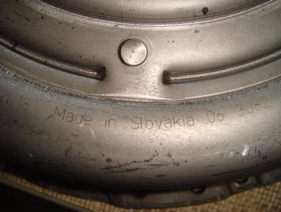

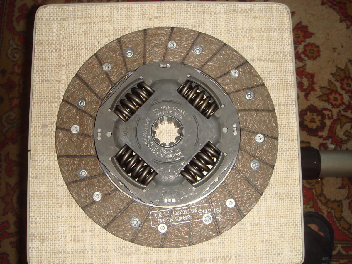

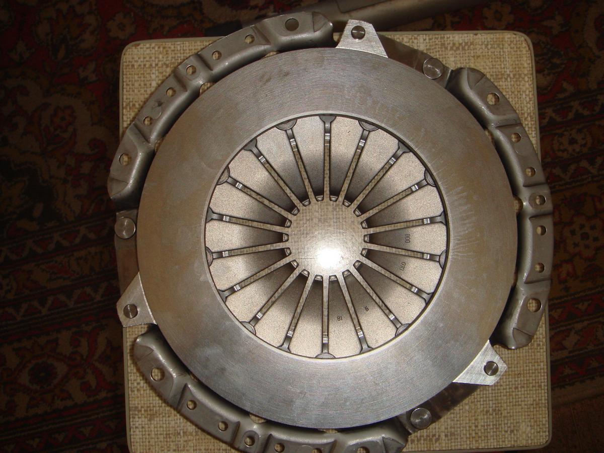

mebeli 75 Опубликовано 4 апреля, 2019 Ну в общем купил я, не комплектом, а по отдельности, типа, оригинал:Коробки,типа, ГАЗ.Диск "маде ин Германия", типа, оригинал. Железки от Сакса, или, качественная подделка, гравировка пальцем не стирается, пружины проворачиваются усилием пальцев. Качественная подделка, склепанная в подвалах Турции или Китая. Вес 1,785 кг.Корзина, железки Саксовские, механическая гравировка маде ин Словакия, заполнена краской, которая стирается пальцем. Сделана в том же подвале, что и диск.Края острые, фаска не снята. Вес 6,280 кг.Муфта сцепления оригинал, претензий нет. За все 11000 р. Поделиться сообщением Ссылка на сообщение Поделиться на другие сайты
jeka1981 424 Опубликовано 4 апреля, 2019 пружины проворачиваются усилием пальцев.я думаю это уже повод отказаться от покупки такого диска так как они уже прослаблены о каком ресурсе может идти речь Поделиться сообщением Ссылка на сообщение Поделиться на другие сайты

mebeli 75 Опубликовано 4 апреля, 2019 я думаю это уже повод отказаться от покупки такого диска так как они уже прослаблены о каком ресурсе может идти речьДа они все такие, я сначала итальянский смотрел, тоже проворот пружин и подвальная клепка. вы про выжимнойКонечно, про выжимной. Поделиться сообщением Ссылка на сообщение Поделиться на другие сайты

L2140 1 532 Опубликовано 4 апреля, 2019 применительно к сцеплениям ISF2.8, думаю, речь идёт о комплекте в упаковке ГАЗ. Такие комплекты не поставляются. Более того, упаковка ведомых и нажимных дисков в картон введена относительно не давно - пару лет. сёдня поглядел что может продать ГАЗа он стал продавать комплекты. Причем уже года полтораА21R22-1601620-01 это для ISF не усиленных (с моментом 2** Нм) в комплекте два диска и выжимной. Изготовитель АЗ ГАЗ (это естественно исходя из номера комплекта). Комплект не растрясал. Если брать диски по отдельности в упаковках ГАЗ, то изготовитель Германия -ZF белая,вроде бензин. Жёлтая -дизель. Или от даты упаковки зависит. Особо не озадачивался изучением.последние поставки это чёрно-белые упаковки. Желательно сегодня увидеть предложение, т.к. есть и другие варианты.дак я сделал предложение. Надо-пишите:количество и какие детали. пружины проворачиваются усилием пальцеэто для всех газелевских саксов норма как и радиальное перемещение пружин Поделиться сообщением Ссылка на сообщение Поделиться на другие сайты
