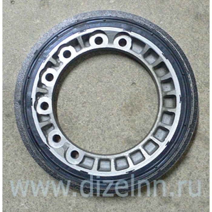

Приветствую форумчан. Ребят выручайте. В общем масло хлещет ручем с задней части, раскидал сальник целый, верхняя часть двигателя сухая, на болтах маховика следов нет, но вот нашел маслянный след на опорном кольце, но не пойму его конструкции может ли вообще гнать из под резинки, что по центру проходит и какие подводные камни по его замене.
колобок
дык оно на герметике к картеру

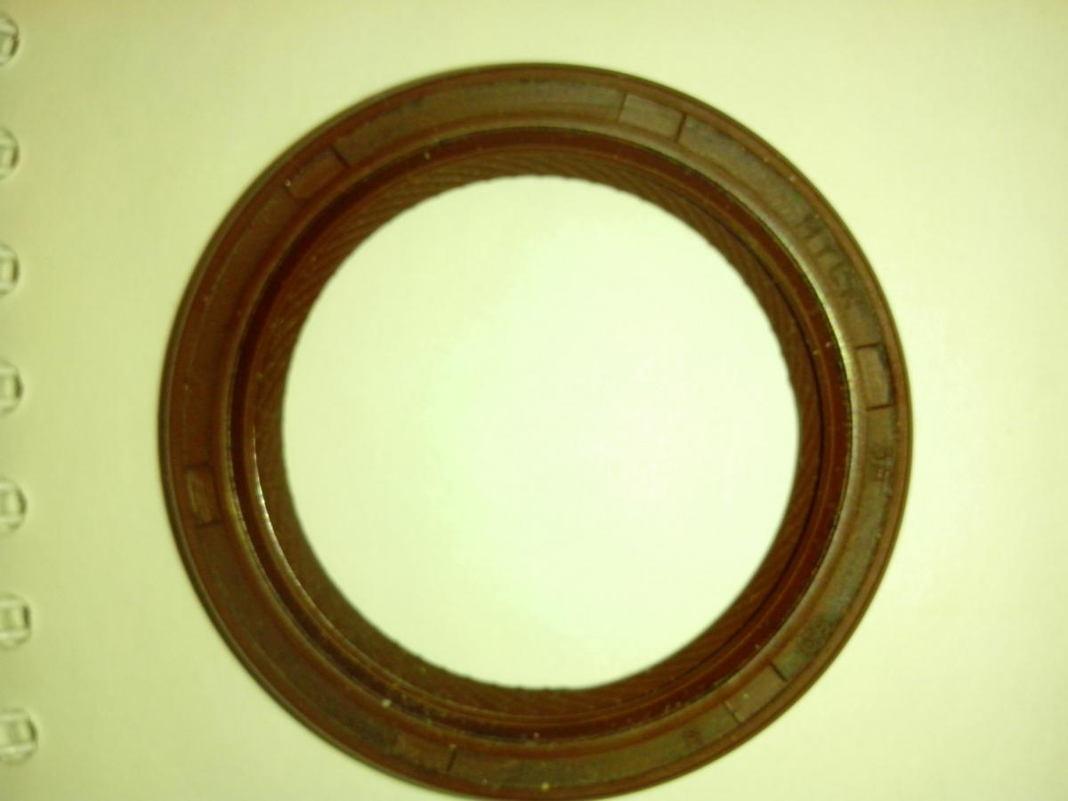

Размеры сальника распредвала: 38х50х6. Я себе ставил год назад с магазина газ-детали машин за 555р. Через 625 километров он выпал, ладно зачем то открывал капот, увидел что пол двигателя в масле, нашел импортный сальник в магазине Луи Рено, идет он на двигатель БМВ и он черного цвета, тогда он стоил 330р, сразу померил наружный размер, размер этот 50,3мм, а размер на том который выпал 50,0мм, поэтому при покупке надо смотреть размер post-12402-0-90340300-1454072975_thumb.jpgpost-12402-0-70856800-1454072986_thumb.jpg На этикетке название фирмы сальника БМВ, а фото сальника который выпал. Размер сальника БМВ 38х50х7.
