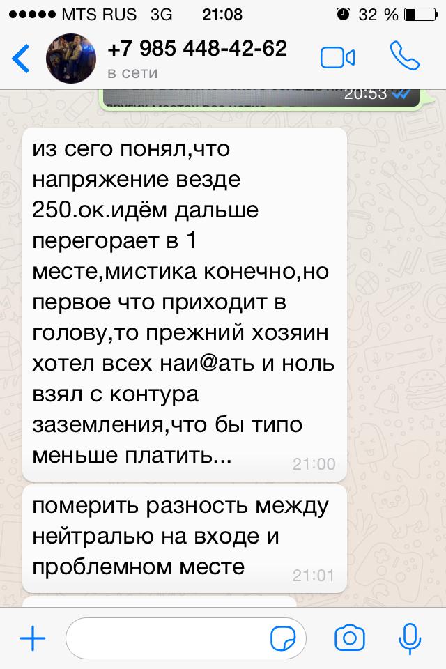

игнат 1 247 Опубликовано 9 декабря, 2018 Не поверишь,тоже к этому пришел,обрезать то,что там навешано и повесить собственную времянку.Другого варианта тоже не вижу,иначе горит все в плоть до пожара.Просто хотел узнать некоторые нюансы,вы мне их ответили.Спасибо.Главное я понял,фаза на фазу не работает. Александр, я не электрик, но вот товарищ отвечает. Поделиться сообщением Ссылка на сообщение Поделиться на другие сайты

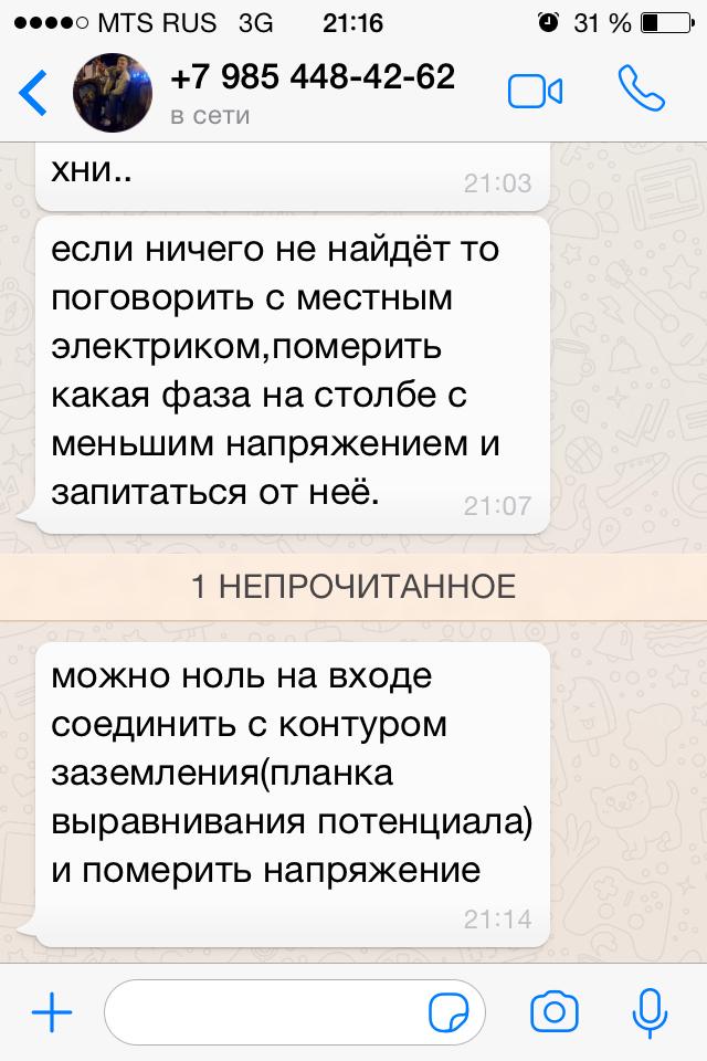

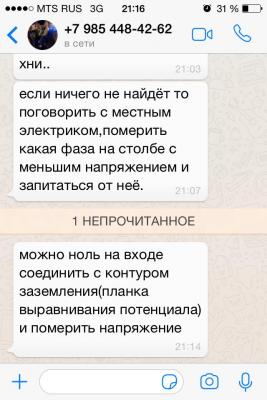

игнат 1 247 Опубликовано 9 декабря, 2018 Вот, ещё он дописал. Может полезно будет. Поделиться сообщением Ссылка на сообщение Поделиться на другие сайты

игнат 1 247 Опубликовано 9 декабря, 2018 игнат, Допустим, что ноль взят с заземления, лампочка будет работать и проблем не будет Макс, извини, я передал совет товарища, я сам не электрик, я же написал. Поделиться сообщением Ссылка на сообщение Поделиться на другие сайты

ХоСе 119 Опубликовано 9 декабря, 2018 ...Да ещё,все выходные замерял,что у меня во всех розетках с утра до позднего вечера.Цифры там страшные,стабильно 255-260 вольт.Это просто жесть....Это уже надо к энергетикам обращаться срочно, но сначала у соседей измерения провести, чтобы убедиться что у всех так...а еще как фантазия - может раньше был сделан ноль сразу на землю где то для экономии электричества)), и сейчас при повышенном напряжении и хорошей проводимости на этой ветке (относительно других, где работают от нуля со входа) напряжение еще выше... вот и перегорают Поделиться сообщением Ссылка на сообщение Поделиться на другие сайты
игнат 1 247 Опубликовано 9 декабря, 2018 Мультиметр есть,им и замеряю.А теперь главное,к дому подходят всего два провода,фаза и ноль,извините за тупость,а где землю взять???? :lol:. Контур это забитый в землю 40 вой уголок на 1,5 метра. Как временная мера, для проведения измерений и понятия , что да как. Процитировал опять, ну вот так Он советует. 1 Поделиться сообщением Ссылка на сообщение Поделиться на другие сайты
