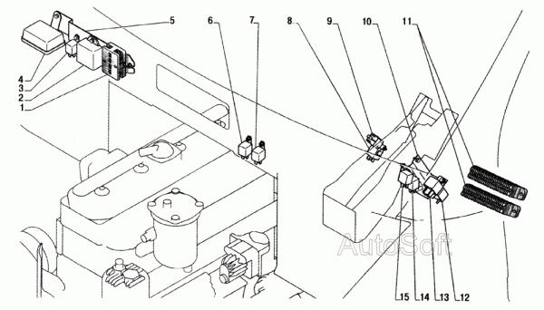

lelby77 5 Опубликовано 16 января, 2017 Ну так освежим темку. Тоже такого приобрел, завести не могу. Стартер крутит, соляра доходит до форсунок только через минут 20 ! ...и заводится. На горячую - с полпинка. Понял что надо подкачивать, но как - инструкций нет, книжки нет. Начитался тут и пошел пробовать. Повернул колпачек подкачки против часовой, он поднимается медленно, нажимается очень туго и при нажатии из-под него соляра подкапывает, а как должно быть?? Ещё не могу понять где находдится перепускной клапан, который якобы не держит. Помогите кто чем может. Мануалов по этой машине похоже не существует. Не работают свечи накала, схемы их нет. Можно их напрямую от аккума через кнопку подключить? P.S. Глушилка на тросике. Поделиться сообщением Ссылка на сообщение Поделиться на другие сайты
Валерий(69) 1 424 Опубликовано 16 января, 2017 Не работают свечи накала, схемы их нет. Можно их напрямую от аккума через кнопку подключить?Ищи вот эту коробочку (БУ св.накала):http://www.spectc.ru/tpl/1/files/product/2086/thumb/a8e618f4aeb02c4b7b01528b31a0a79a.jpg Поделиться сообщением Ссылка на сообщение Поделиться на другие сайты
lelby77 5 Опубликовано 16 января, 2017 ОК, спасибо, пойду смотреть...Валерий, а по подкачке не подскажешь? Я правильно понял(подкачивал)? Поделиться сообщением Ссылка на сообщение Поделиться на другие сайты
Валерий(69) 1 424 Опубликовано 16 января, 2017 ОК, спасибо, пойду смотреть...Валерий, а по подкачке не подскажешь? Я правильно понял(подкачивал)?Если тебе требуется каждое утро подкачивать, то уже дело не в ней. Поделиться сообщением Ссылка на сообщение Поделиться на другие сайты
