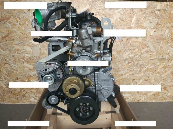

Мужики, подскажите  пожалуйста размер ключа, чтобы открутить храповик коленвала (не болт на 36).
Владимир 23
22 минуты назад, Pavel24 сказал:
Зубило. И купи нормальный болт. Я так делал. Головки есть большие но чёт они не налазят из за усов под храповик
Vadim _vi
Один резкий удар молотком по храповику и он сдвигается с места, а дальше легко откручивается рукой!!

Pavel24
Понятно, что можно зубилом, но под какой ключ то?)
газель2005
@Pavel24 Может у тебя болт с зубьями храповика ?
rusgg
Зубья наверное должны быть мелкими на металл шестерне.
Не совсем корректно конечно сравнивать ,но на ниссан моторе шестерни в два раза уже, Зубья мелкие,и нагрузка от тнвд на них,распредвал,масло насос,вакуумный насос.
Pavel24
3 часа назад, газель2005 сказал:
Да, болт с храповиком и он больше 36мм, но какой точно нужен ключ?
serushok
4 часа назад, Pavel24 сказал:
Родной храповик на 36. Я его откручиваю ступичным ключом.
Владимир 23
5 часов назад, Pavel24 сказал:
Toyota007
@Владимир 23 этот храповик точно не от умз и змз-402,у них там ключ на 36.Причем у нас сейчас только гайка без зацепа кривого.
На фото походу храповик от газона.
Владимир 23
3 часа назад, Toyota007 сказал:
Ну хз. Это уже 2 или 3 который на умз стоял, причем с завода.

газель2005
4 часа назад, Toyota007 сказал:
С гидриками умз 42164 идет гайка под кривой.Непонятно только для чего она там.
@oberst так наверно на пятой передаче проще зажать тормоз и открутить гайку.
oberst
26 минут назад, газель2005 сказал:
У него ключа нет))))))
газель2005
@oberst У меня тоже наверно нет на 46мм,но для регулировки клапанов использую на 36мм.Вижу,что не достает до граней,но самое главное крутит как-то.
yar99
3 минуты назад, газель2005 сказал:
Если крутить гайку гены , не провернёт  через ремень колено? У меня проворачивает. Там гайка по меньше.
Pavel24
Только что до инета добрался) Храповик такой же как на фото выше, машина 14 года с гидриками... Всем огромное спасибо за помощь.
