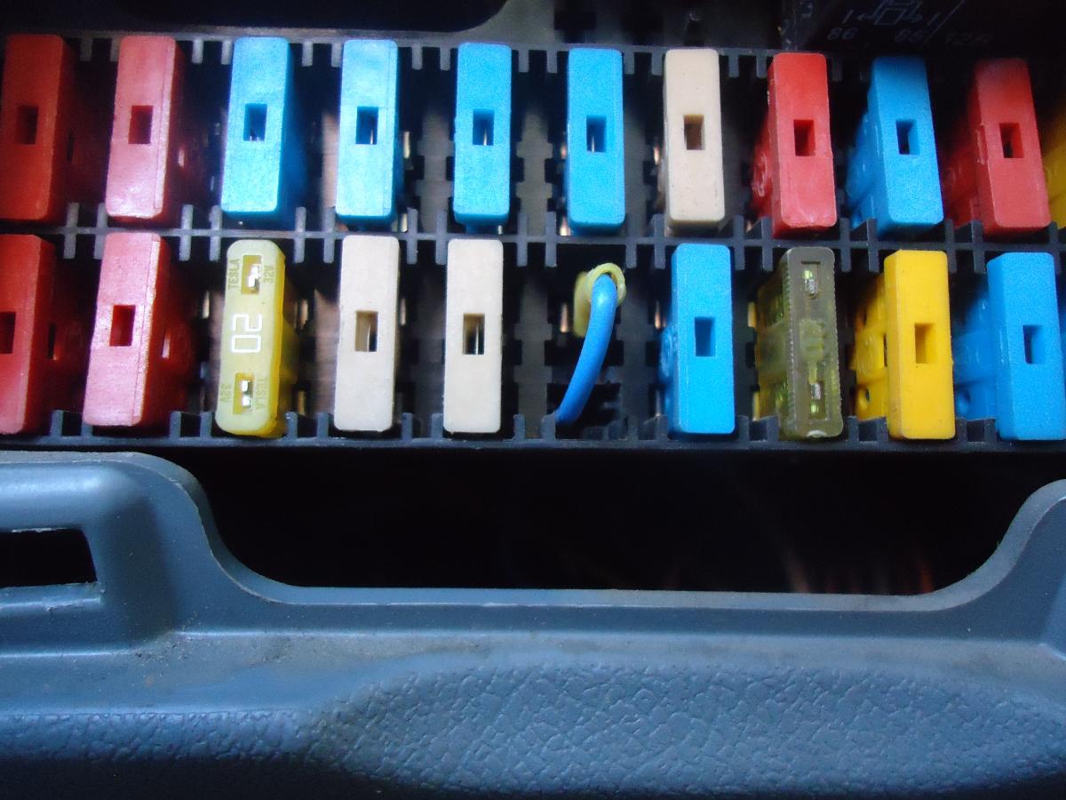

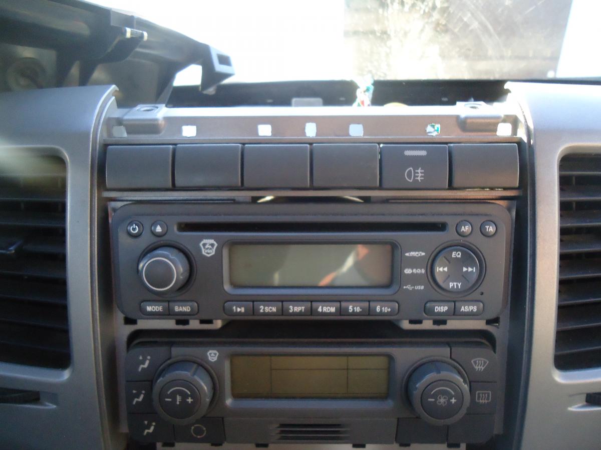

Кислород 329 Опубликовано 11 июня, 2018 Хочу подключить ВР (видеорегистратор) через кнопку, на газели бизнес. Разобрал панель нашел не востребованную колодку. Хочу на нею соединить ВР. Проблема в том что, при вкл. зажигании, центрального плюса нету (оранжевый провод). Подскажите где плюс искать? Или отдельный провод плюс бросать на центральную колодку. При вкл. габаритах плюс появляется на подсветки (коричневый провод) Провода черный и желтый это с ВР. Поделиться сообщением Ссылка на сообщение Поделиться на другие сайты

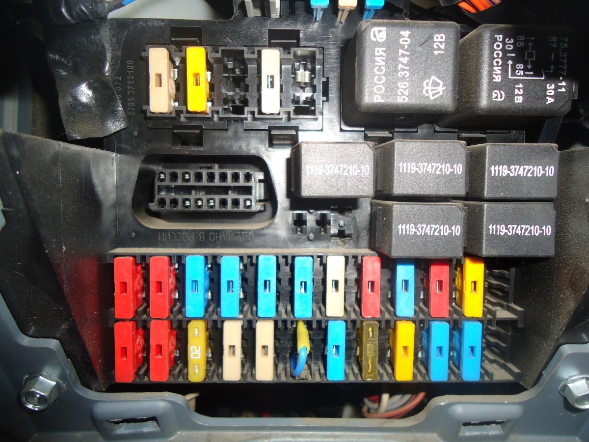

соболевич 1 659 Опубликовано 11 июня, 2018 Подскажите где плюс искать?В Бизнесе в блоке предохранителей есть резервные гнезда с плюсом от включения зажигания, я туда подключал.Посмотри и контролькой "прощупай" Поделиться сообщением Ссылка на сообщение Поделиться на другие сайты
Кислород 329 Опубликовано 11 июня, 2018 Да, я видел, в блоке предохранителей, резервный. Может кто знает еще варианты. Поделиться сообщением Ссылка на сообщение Поделиться на другие сайты

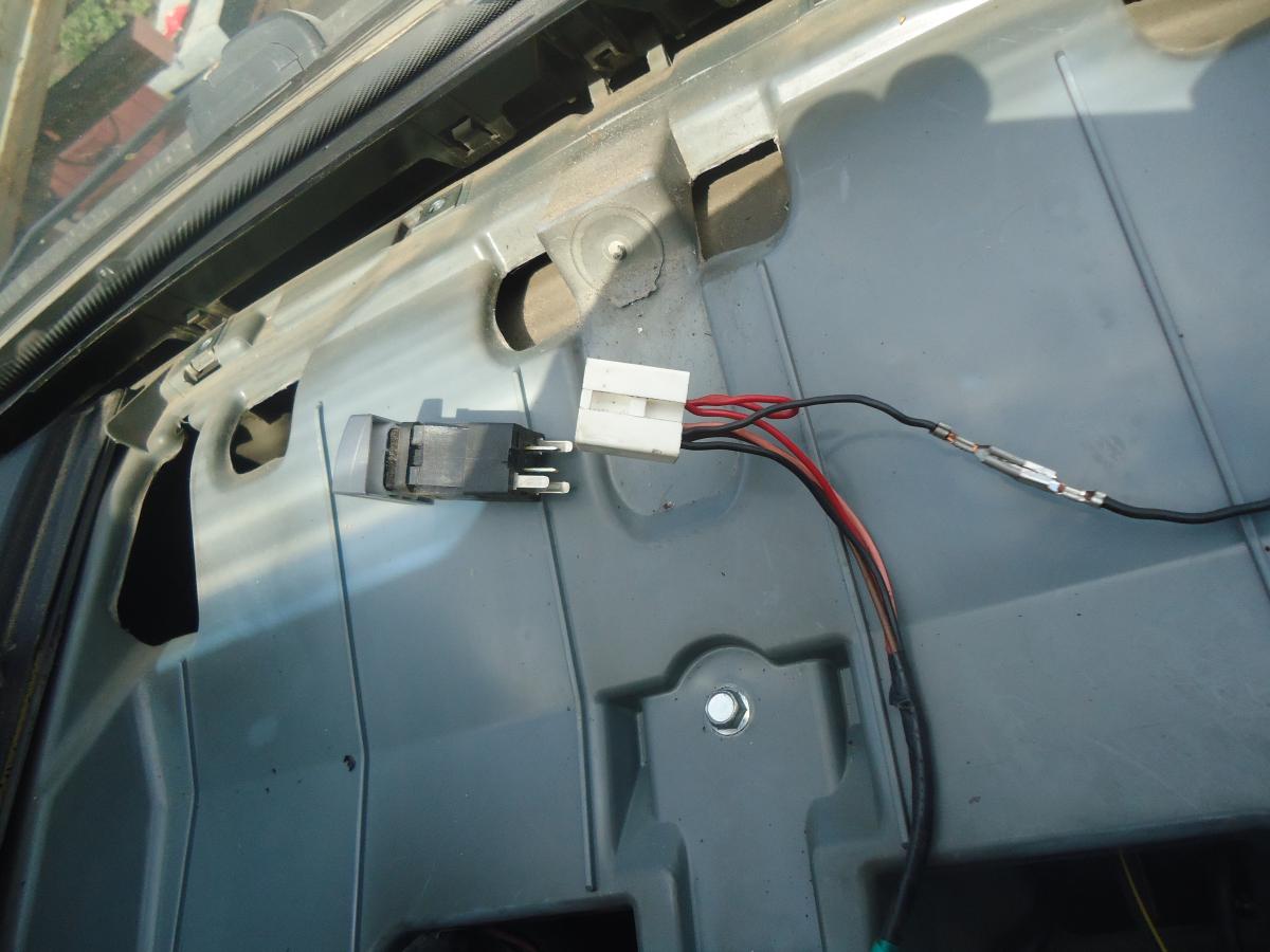

Кислород 329 Опубликовано 11 июня, 2018 Вроде эта колодка, от дополнительной печки Вебасто. Поделиться сообщением Ссылка на сообщение Поделиться на другие сайты

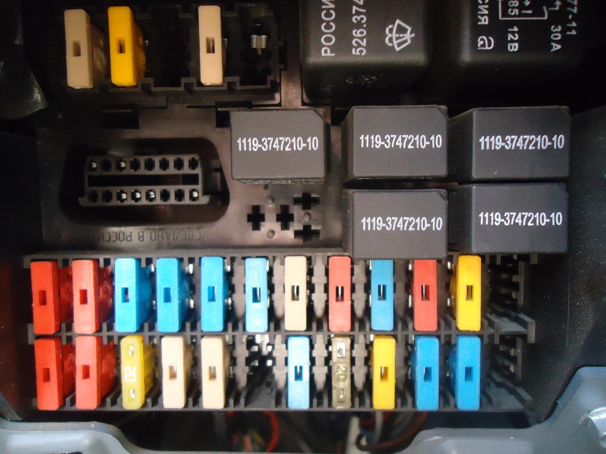

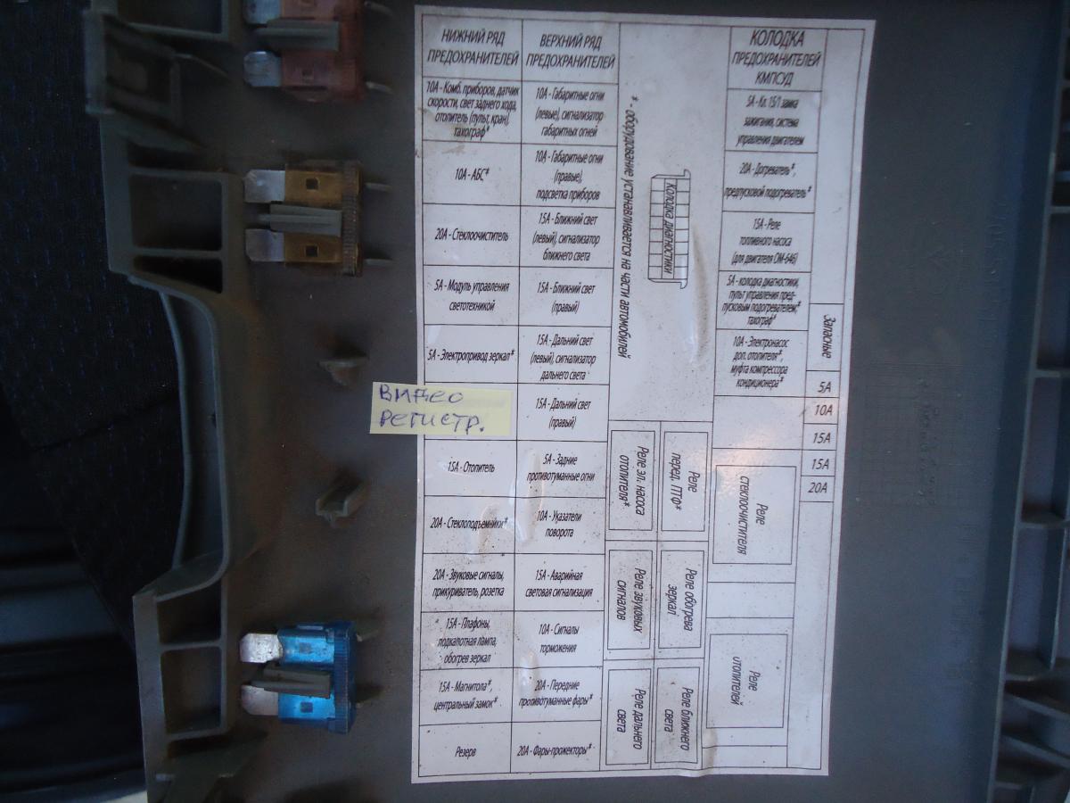

Кислород 329 Опубликовано 11 июня, 2018 Сделал фото предохранителей, в нижнем ряду есть место резервное. Думаю, придется за питаться с резерва на ВР. Поделиться сообщением Ссылка на сообщение Поделиться на другие сайты

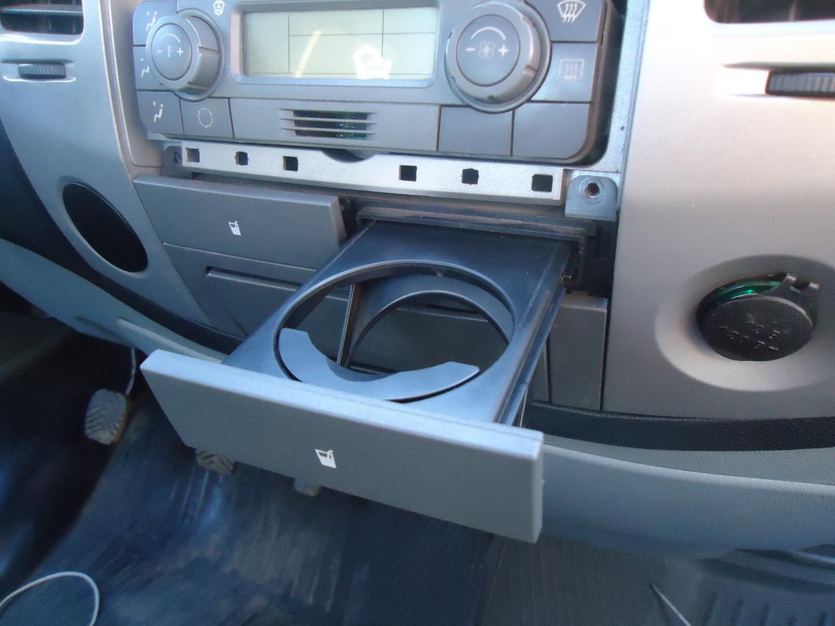

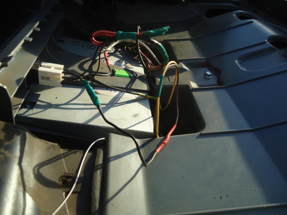

Кислород 329 Опубликовано 11 июня, 2018 Подключил, взял плюс с блока предохранителей, минуя предохранитель. Подключил кнопку. На крышке обозначил провод.Р.С. Когда разбирал панель сломал подстаканник, не выдвигается, приходится вручную вытягивать. Поделиться сообщением Ссылка на сообщение Поделиться на другие сайты
