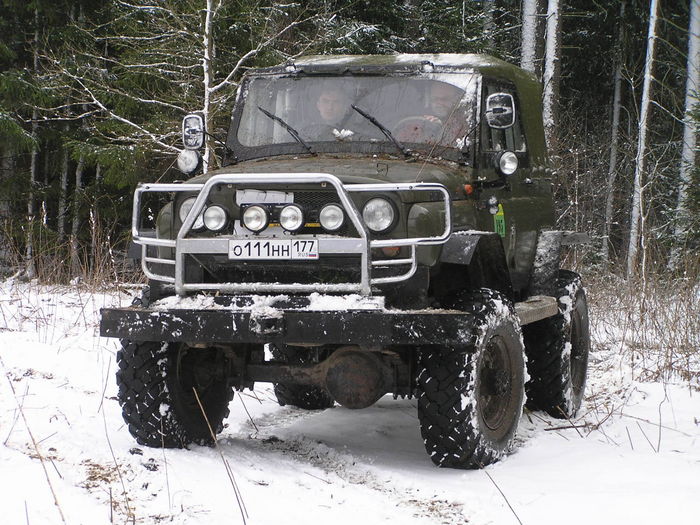

могу только ответить следующим фото-брат жены на покатушках:
Лямин
это у него что мосты стоят с газона 66-го?
cricket
там вся рама от 66ого обрезанная.Знаю ,что недавно установили двигатель с БРДМ..

Народ, не отвлекайтесь от темы. УАЗ получился - супер, но это тоже трактор :)

Стоп! У того УАЗика, что в начале темы, самые обычные 177-е номера!

и еще: так че с того, что на уазике 177 регион?. значит он там зарегистрирован. и при этом пох какой он категории, хоть В, хоть С, хоть вообще Е вместе с D.
Если он был бы зарегистрирован как трактор, у него бы не было переднего номера :)
С уазиком все ответы на уазбуке. поставил на учет покойничка и сделал потом из него машину.
