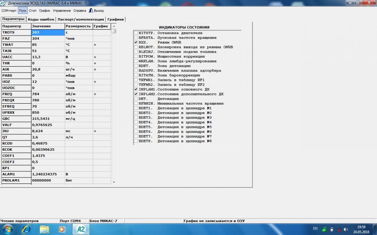

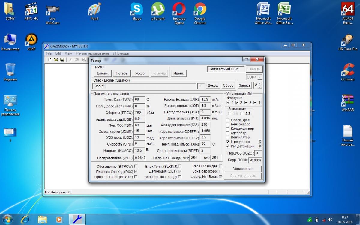

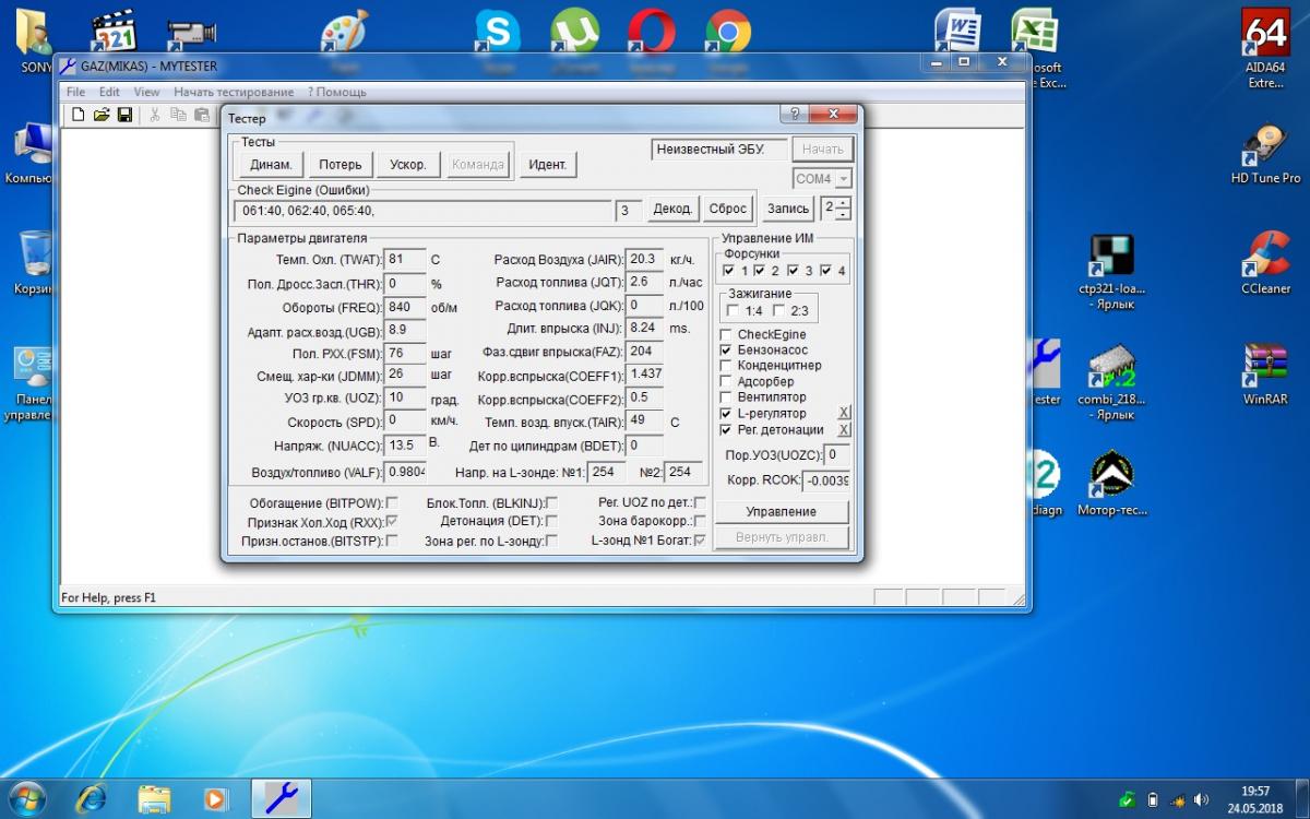

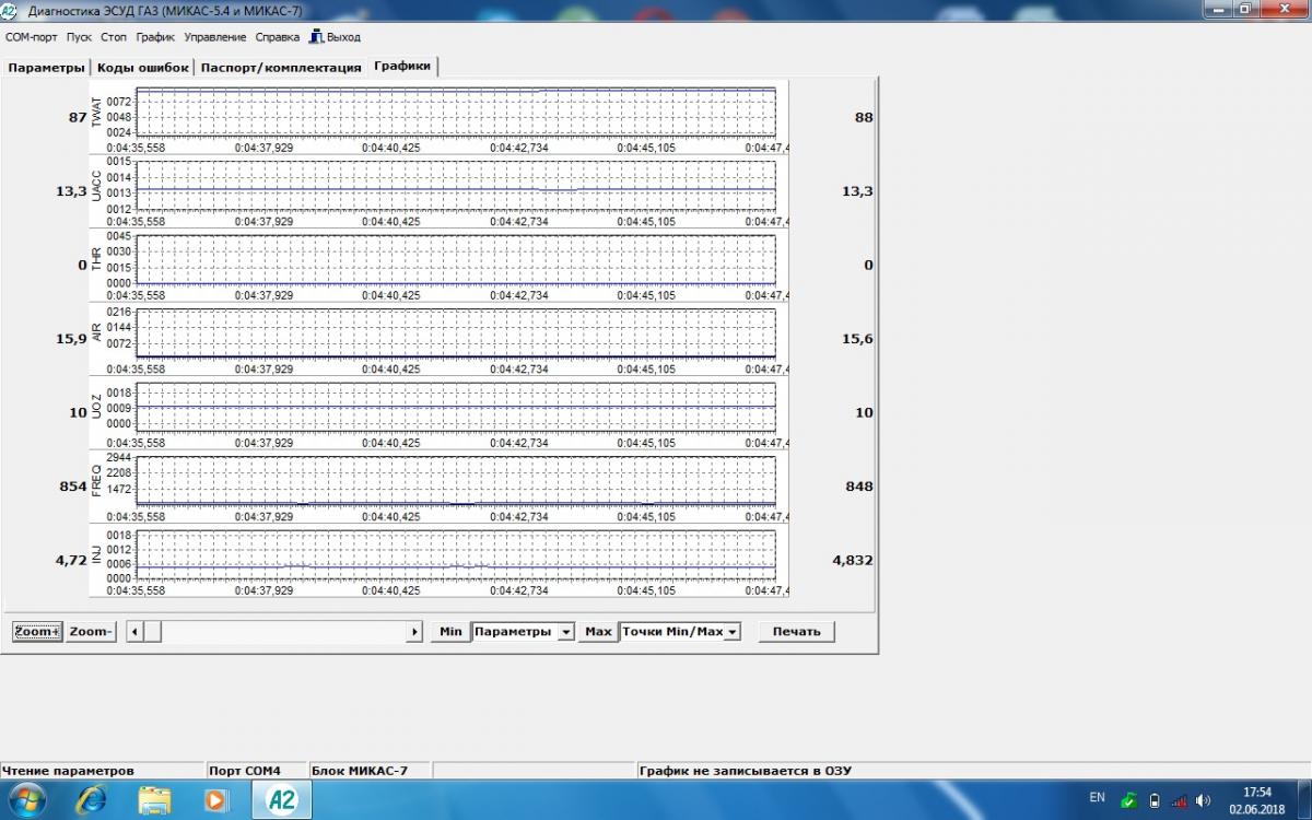

Gagarin79

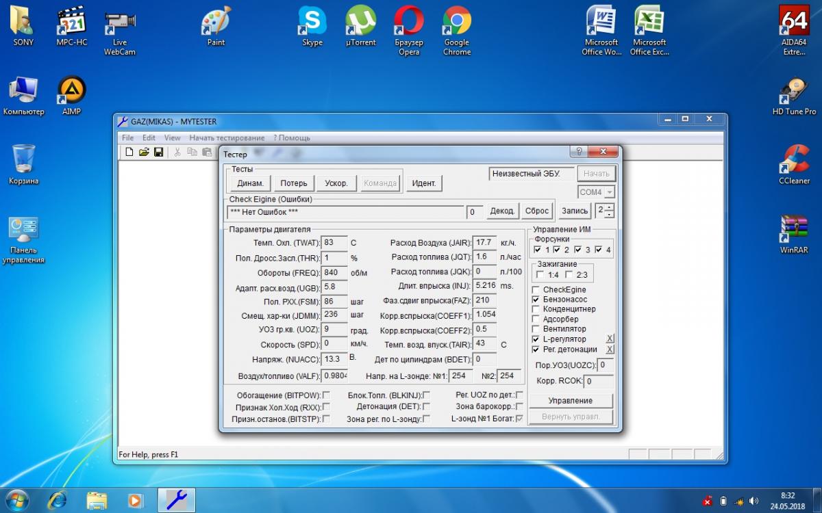

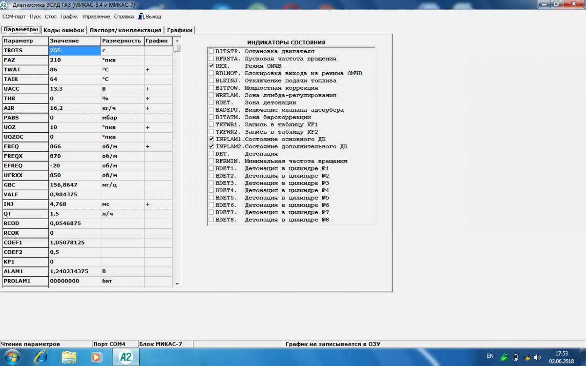

Вот, прогрелся, винтик вкрутил.
но положение дроссельной заслонки меняется. если РХХ делаю меньше 90 - положение заслонки становится 1% - это нормально?

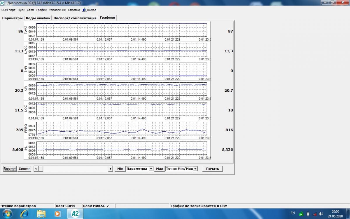

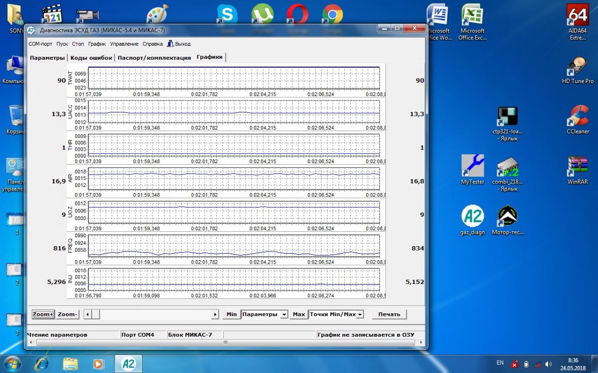

вот фото с разными прогами...
после перегазовки появились хлопки из выхлопной.
на последнем фото - сработал вентилятор, обороты чуть упали
Изменено пользователем Gagarin79

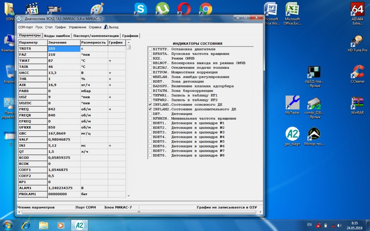

Игорь 73
Нет, не нормально, положение дроссельной заслонки больше " ноля" -》 пропадает признак холостого хода, отсюда и расход возрастает. Попробуйте два винтика крепления датчика ослобить и чуть двинуть датчик до нуля.
Если показания не изменятся, тогда рассверлите отверстия в датчике, ход его регулировки изменится. Не покупать же новый за 500 рублей?!
Изменено пользователем Игорь 73
Игорь 73
И топливо на хх урежьте чуть, Управление - смещение ( кажется) , короче RCOD выставьте 0,047 , ну или 0.051. Много для 406 0.059.Как с датчиком положения разберетесь, на трассу его и посмотрите как ехать будет. Если " так себе" можно Rcok немного увеличить до 0.004, но больше 0,008 делать не советую. Да, поедет много резвее , но и жор возрастет.

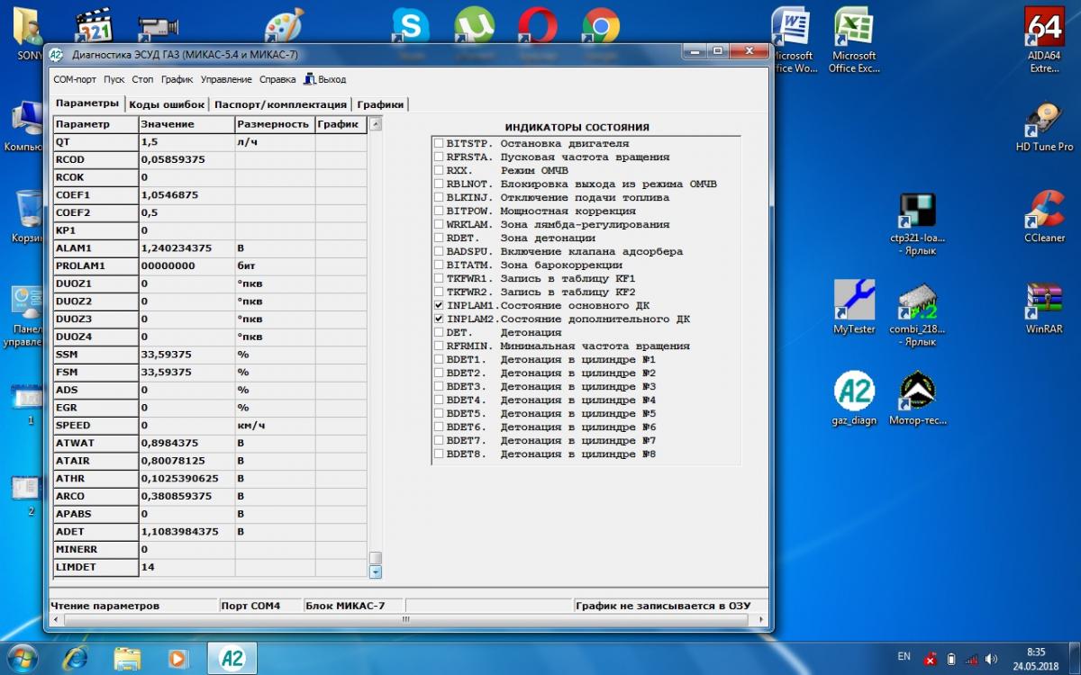

Gagarin79

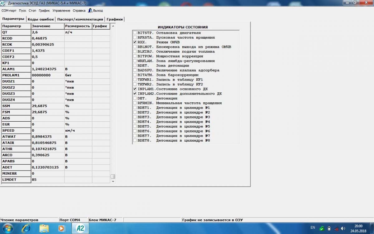

Итак, прогрелся, отредактировал RCOD и RCOK...
работа двигателя заметно ухудшилась.
начал играться с ДПДЗ. один раз вроде что-то получилось. но очень насторожил мгновенный расход и неровная работа двигателя.
пока лучше не получилось отрегулировать.
что скажите по этому поводу?
Игорь 73
Gagarin79,мда, мгновенный расход 2,4 л/ ч - это много. Ну ка тогда RCOK cнова " ноль" сделайте. Упадет почасовой расход на холостых ? В идеале 1.2 - 1.3 л/ ч должно быть. Заслонку больше не трогаем, с ней все хорошо стало. Изменено пользователем Игорь 73

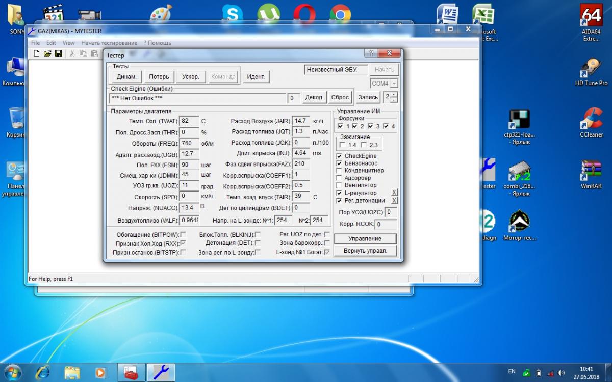

Сбросил RCOK в ноль - мало что изменилось в работе... Сбросил RCOD в ноль работать стал лучше...
поигрался немного с дроссельной заслонкой. нашел как выйти на расход 1.2-1.3 л/ч.
но есть одно но - нужно сменить шаг РХХ на 90. тогда двигатель работает хорошо, не колбасит, не стреляет, обороты держит просто шикарно - 760... маловато, но в рамках завода - 750-850. вот фото.
ни как не могу сохранить шаг РХХ - MyTester как только выхожу из программы - значение сбрасывается... А2 - вообще не нашел возможности сменить шаг РХХ...
какой программой можно это сделать? на картинке как двигатель уже нормально стало - всего хватает?

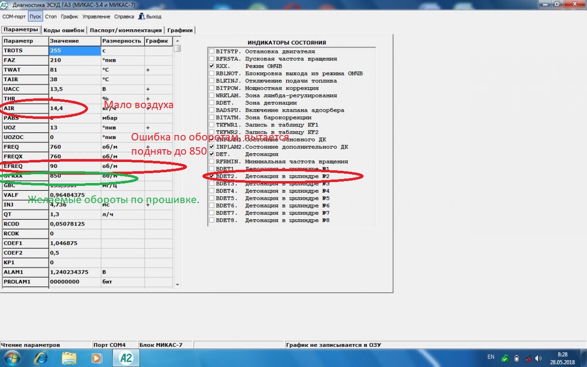

настроил вроде все... поехал попробовать прокатиться - набирает обороты туго... разгон очень вялый...
метров через 500 от стоянки - нажимаю на газ - разгона вообще нет... заглох.
пытаюсь завести двигатель пытается цеплять и  глохнет. подумал бензина мало - сбегал на заправку залил бензин канистрой...
тот же эффект. что я только не делал... и дроссельную крутил и RCOD менял... потом как -то завелся с трудом, но завелся.
развернулся, прикатил на стоянку. машина вялая... пипец прям какой-то...
Игорь 73
Gagarin79,воздуха мало,14.4 кг. Холостые низкие, видите, плюсом 90 оборотов эбу пытается поднять до 850, даже зажиганием пытается вытянуть до нужных оборотов. Не шипит мотор ? Такое ощущение, что где то сосет неучтенку воздуха.
И со вторым горшком что то, детонация по второму. Может второй не работает ? Проверьте провод ,свечу, можно компрессию посмотреть.

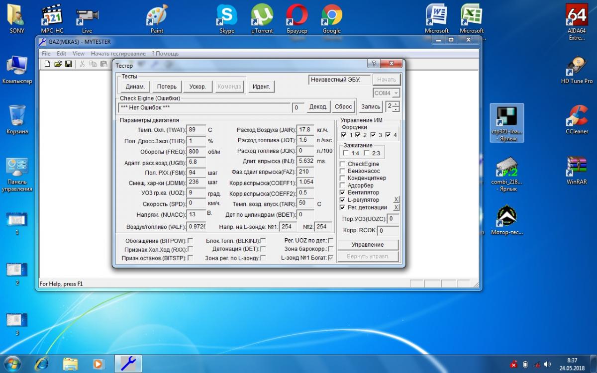

блин... а в MyTester при этом показывает 0%.
вот и разница в показателях.буду ориентироваться на А2...
не все только там пока расшифровал сокращения.

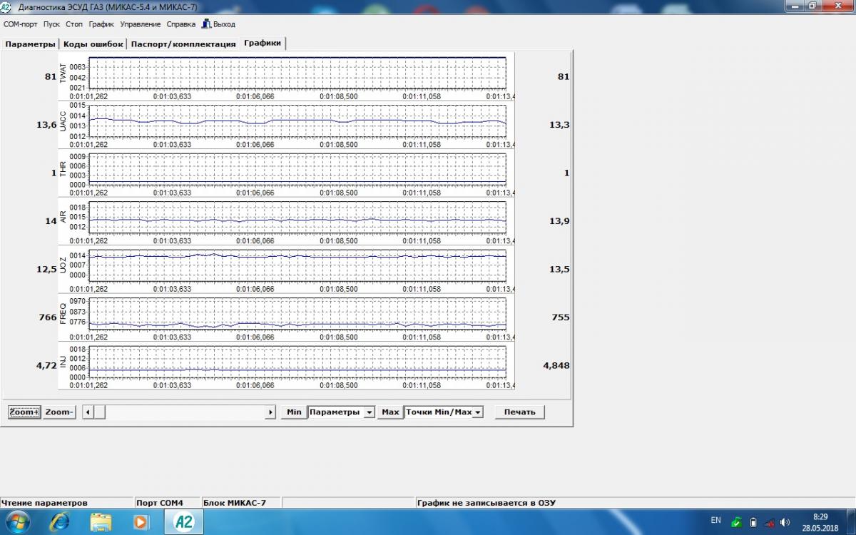

Gagarin79

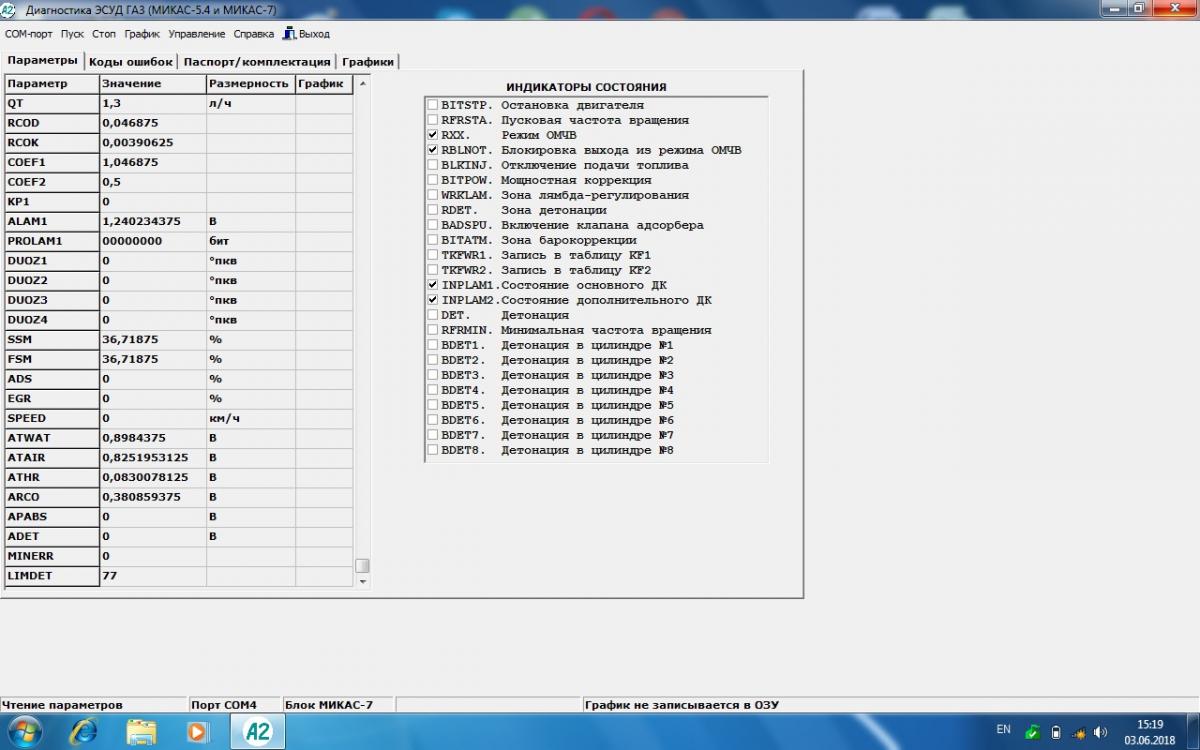

Приехал с работы, машина завелась как обычно - без проблем.
в роботе двигателя наблюдались потряхивая (вчера такого не было, все графики были практически ровными), двигатель со вчера не перенастраивал.
вот фото что мне выдало вечером, после утренней поездки.
какие идеи будут?
Игорь 73
Да все вроде бы нормально, только холостые не дотягивают до номинала и время впрыска повышено, типа топлива не хватает . Сделайте rcod больше , следующий шаг 0.051 кажется. И попробуйте с этими настройками покататься под нагрузкой. В подъем к примеру на пятой передаче при нажатии газа в пол не подсаживается мотор ? С такими настройками должен медленно , но набирать, но точно не садиться.
Да, и при резком нажатии на газ, прислушайтесь, звона нет от мотора? Если будет, типа пальцы звенеть, тогда пуоз ноль сделайте, т.е зажиганием запоздните.
