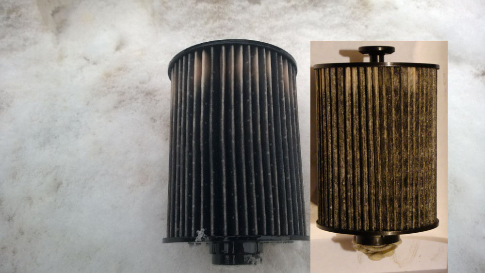

961z
Какие мысли по поводу фильтров?
Залётчик
Один сухой, другой мокрый.
Для определения какой из них более правильный нужно как минимум оба пощупать )

961z
Смотрим на толщину фильтрующего материала и на структуру.

961z
И в толщине разницы не видите? Я тогда вечером сделаю крупно и померяю во сколько раз отличаются.

961z
Тебя не смущает ракурс и масштаб объекта?!
А чем он меня должен смущать? Масштаб подобран под твой фильтр.

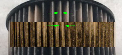

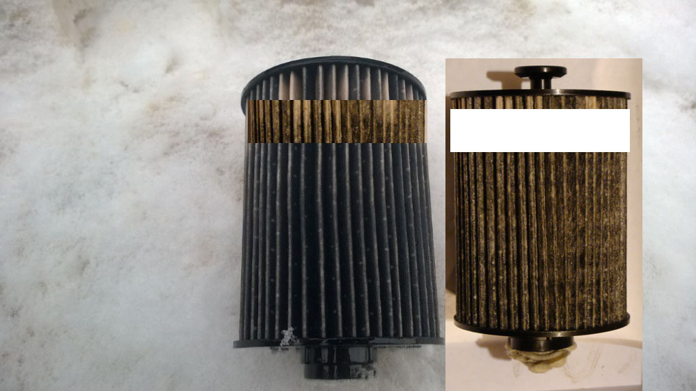

Для тех, кто не может рассмотреть
Я вижу, что толщина фильтрующего материала отличается в 3 раза.
Также по структуре и кривизне складок я почти уверен, что там бумага. Но для точности жду хорошей фотографии, чтобы уж не было сомнений. Вот такую примерно

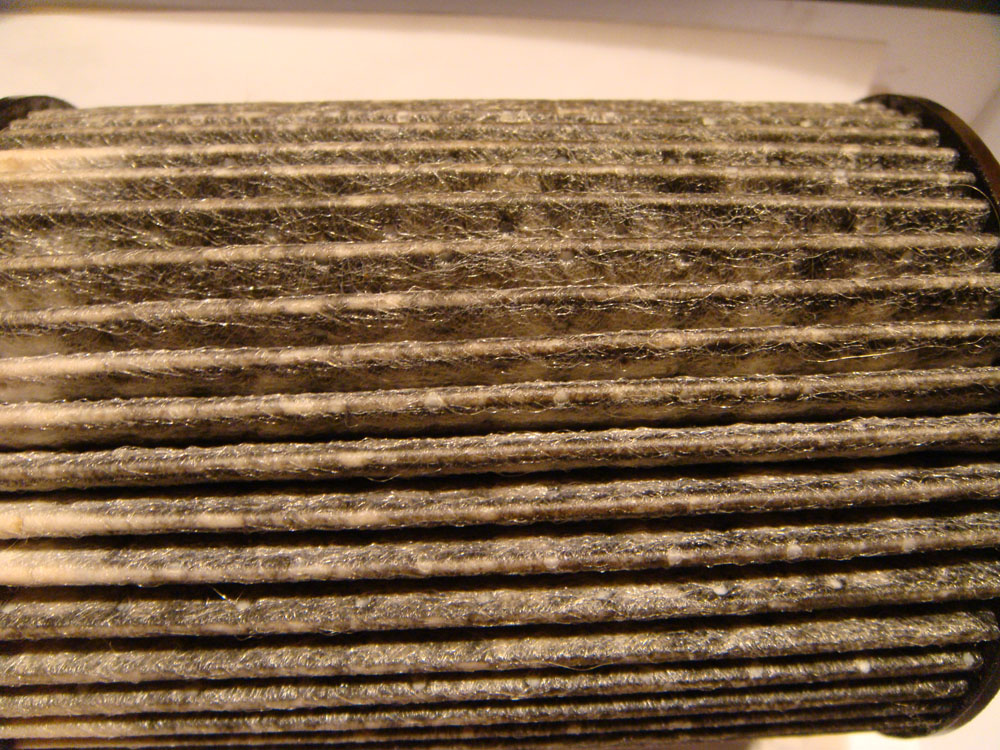

Залётчик
У меня через 15000 км чище.
То я какого-то говна залил. Что сейчас гораздо чище, пробег 13 тыщ
Залётчик
