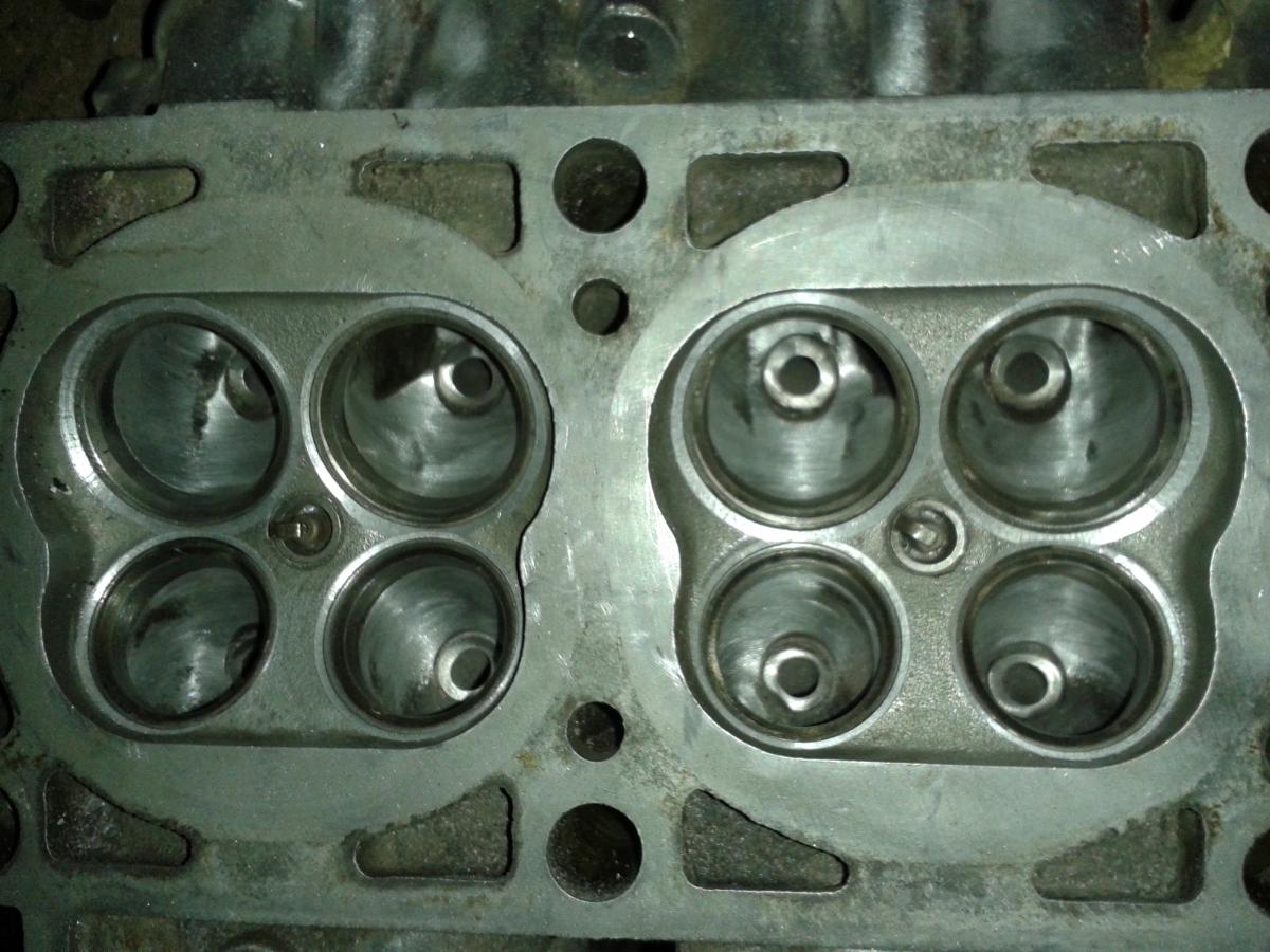

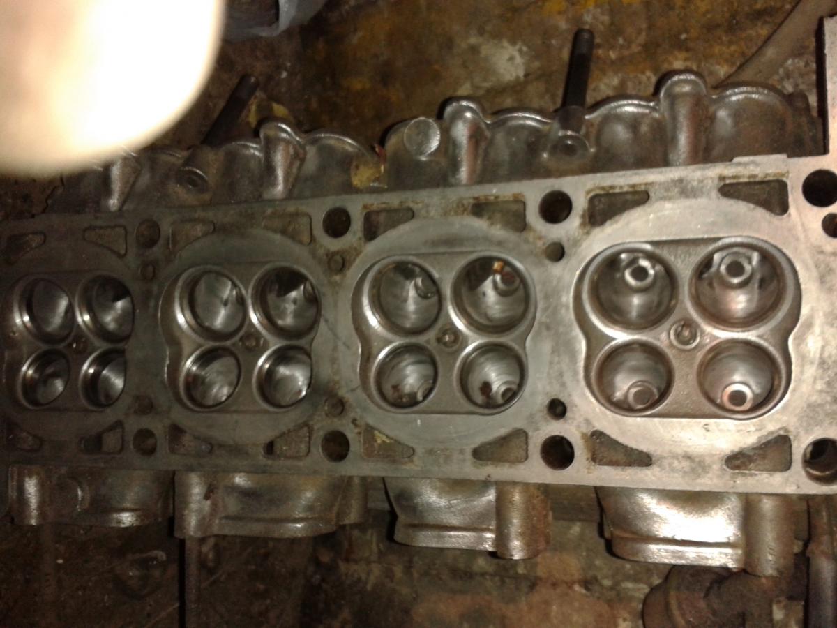

ded 882 Опубликовано 14 июня, 2013 Впуск планирую вообше не трогать, всмысле увеличения, просто убрал косячки от литья и пытаюсь на досуге совместить коллектор с головой.Наверное для моих целей пилить его не обязательно?Какие можете дать рекомендации?Спасибо.Если взялся пилить ГБЦ, то делай все как на фото. Я давно так пилю головки на 406 и 21083. Без увеличения диаметра клапанов. К сведению, ГБЦ 406 выпущенные до 2000года камеру сгорания имели похожую на фото. После завод стал делать ГБЦ топорно. Очень редко лезу в камеру сгорания. 405 переделанный на 409, с о стандартной прошивкой от 409 на Микас 7.1 расход бензина по трассе при движении 90-110 км\час выходит около 10 литров. Или в переводе на дэньги 1тыщ. на 350 км. У парня стоит газ пропан. Так он в городе ездит на газу, на трассе только на бензе. В впускном конале надо убрать все раковины и отливы, сделать каналы более гладкими. Только ни в коем случае не полировать каналы. Иначе будет "срыв" рабочей смеси и плохое ее приготовление. Выпуск обязательно надо увеличивать, т.е. подгонять под выпускной коллектор. Выпуск очень зажат. Одна такая глова ходиту Юры Грузоперевоза, вторая, сделанная вместе с перебранным мотором стоит у меня, ждет, когда он заберет двигатель. Рекомендация одна6 пилите, Шура, пилите, она ведь золотая.Про турбину: турбина -это сложный процесс, требующий специальных поршней (кованных) очень хороший и качественный сборку двигателя, плюс свою прошиву под турбину. это тебе встанет примерно около 100 тыс. рублей и один большой гиморой с настройкой. Нужен очень грамотный диагност, который может поправить программу конкретно под твой двигатель Поделиться сообщением Ссылка на сообщение Поделиться на другие сайты
Slavkin 34 Опубликовано 14 июня, 2013 Спасибо за рекомендации.Это достаточно трудоемкий и кропотливый процесс, тем более для новичка, я бы даже сказал, для дилетанта. :) Я с этим не спешу, эсть желание пилю, если нет, то не трогаю. Поделиться сообщением Ссылка на сообщение Поделиться на другие сайты

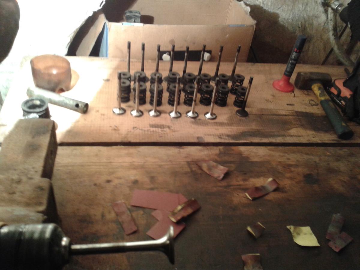

Iliufey 0 Опубликовано 24 июня, 2013 Переделываю 4063 в 4062,лазил по форуму, наткнулся на эту тему и решил поделиться опытом)))Если в космос не крутить мотор,а крутить до 5-6 тыс макс,то стандартных каналов и клапанов хватит с головой!!!Я преследовал цель сделать всё как должно было быть завода(а не так как есть...Россия однако, надо дороботать напильником),а именно: убрать все ступеньки и сгладить все ненужные неровности.На выходных(позавчера)запиливал свою бошку.Цена вопроса 300р(шкурка 60,80 и 120 для выпуска) и наличие дрели и рук)))на всё про всё ушло 5-6 часов неспешной работы под пиво)))З.Ы.После шарошил сёдла.Шарошки с классики жигулей нормально подошли,незаморачивался. Поделиться сообщением Ссылка на сообщение Поделиться на другие сайты
Iliufey 0 Опубликовано 24 июня, 2013 Если взялся пилить ГБЦ, то делай все как на фото. Я давно так пилю головки на 406 и 21083. Без увеличения диаметра клапанов. К сведению, ГБЦ 406 выпущенные до 2000года камеру сгорания имели похожую на фото. После завод стал делать ГБЦ топорно. Очень редко лезу в камеру сгорания. 405 переделанный на 409, с о стандартной прошивкой от 409 на Микас 7.1 расход бензина по трассе при движении 90-110 км\час выходит около 10 литров. Или в переводе на дэньги 1тыщ. на 350 км. У парня стоит газ пропан. Так он в городе ездит на газу, на трассе только на бензе. В впускном конале надо убрать все раковины и отливы, сделать каналы более гладкими. Только ни в коем случае не полировать каналы. Иначе будет "срыв" рабочей смеси и плохое ее приготовление. Выпуск обязательно надо увеличивать, т.е. подгонять под выпускной коллектор. Выпуск очень зажат. Одна такая глова ходиту Юры Грузоперевоза, вторая, сделанная вместе с перебранным мотором стоит у меня, ждет, когда он заберет двигатель. Рекомендация одна6 пилите, Шура, пилите, она ведь золотая.Про турбину: турбина -это сложный процесс, требующий специальных поршней (кованных) очень хороший и качественный сборку двигателя, плюс свою прошиву под турбину. это тебе встанет примерно около 100 тыс. рублей и один большой гиморой с настройкой. Нужен очень грамотный диагност, который может поправить программу конкретно под твой двигатель Турбина не так сложна в установке на самом деле,всё можно расчитать и собрать из доступных и относительно недорогих материалов.Но вот эксплуотация,а в частности расход на 100км...м-м-м к примеру 95-ого... 25-30 литров при спокойной езде в лучшем случае(по хорошему 98-ого,но это всё зависит от буста, конфигурации мотора и настройщика), не каждому по карману.Хотя мало верится в спокойное вождение с турбиной...Кстати про полировку каналов)))Ездил на на такой, до зеркала полировоный впуск и выпуск да ещё и карбюраторной..правда это Ваз был.Низы просто шикарные были и никаких проблем незамечал. Поделиться сообщением Ссылка на сообщение Поделиться на другие сайты
Slavkin 34 Опубликовано 12 ноября, 2013 Отдал головку на замену седел, установку бронзовых направляющих. Спустя 3 недели отзвонились (я сам просил не спешить...), сказали все готово, но есть одно НО! Я приехал посмотреть и огорчился, седла выступают в камере сгорания примерно на 1-2 мм...Ошибка была конечно моя, когда я кромсал камеру сгорания, от ориентировался на просаженные седла, а тут новые установили по "госту" и на тебе. Теперь, если все оставить как есть и поставить на дрыгатель, от обрету весь букет... и детонацию, и прогар клапанов, и т.д. Конечно растроился, деньги то заряжены, но что нас не убивает, то закаляет!!!Теперь мне видится следующий расклад:"фрезернуть" седла до алюминия, т.е. чтобы седло имело контакт с алюминием гбц по всей окружности.1. торцануть новые клапана2. поизгаляться с компенсаторами.После чего подложить под пружины клапанов шайбы на 1-2мм, чтобы преднятяг клапанов не изменился.3. либо извращаться над клапанами, торцануть их на 1-2мм и опустить ниже сухари с помощью токарных работ.. Т.к. я дилетант, спрашиваю совета Профессионалов. Что скажите друзья?? Поделиться сообщением Ссылка на сообщение Поделиться на другие сайты
Spas750 327 Опубликовано 12 ноября, 2013 3. либо извращаться над клапанами, торцануть их на 1-2мм и опустить ниже сухари с помощью токарных работ.. Делал несколько раз ребятам, оставались довольные, работало нормально. Поделиться сообщением Ссылка на сообщение Поделиться на другие сайты

Slavkin 34 Опубликовано 5 марта, 2014 Всем привет!!!Продолжаю заниматься гбц, бронзовые направляющие на своем месте, сняли с гбц всего 0,08, произвели торцовку под выступающие поршня.Мотор будет построен способом как в соседней ветке "409 на пропане", 405 блок и поршня, 409 колено, в общем, копирую сборку Владимира. Что мы имеем... Торцованная гбц пока на 2 мм. с косяками.скол в таком ответственном месте..Пришлось отвезти в спец-контору, там все качественно заварили, даже дали гарантию!! Дальше гбц опять едет на шлифовку, снимут с нее еще 0,02 и опустят выступающие из тела седла.опускать придется примерно на 1 мм.Клапана, кстати, тоже готовы, на них нарезана еще одна фаска для сухаря, прямо как заводские, после чего они будут торцованы по Азбуке! И после сборки всех клапанов будет произведена проливка и обмер камер сгораний, выравнивание и возможно ее увеличение.Как то так, планируется в середине апреля собрать уже этот мотор. Поделиться сообщением Ссылка на сообщение Поделиться на другие сайты
