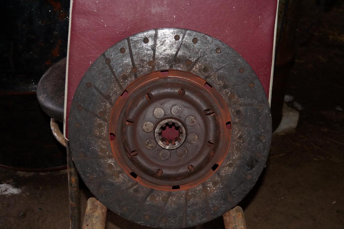

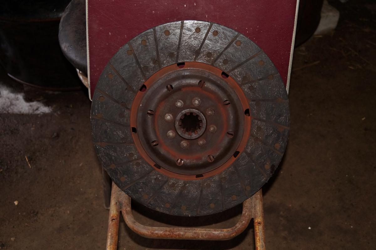

Михаил Сычиков 39 Опубликовано 4 февраля, 2018 Стал подклинивать подшипник в маховике, следовательно плохо включались скорости на месте. На днях пришлось разобрать и заменить диск сцепления, износ 1 мм, но гремят немного пружины. лицы без видимости работы. Поставил новый диск и подшипники. Пробег на родном диске и подшипниках 369 000 км. Поделиться сообщением Ссылка на сообщение Поделиться на другие сайты
